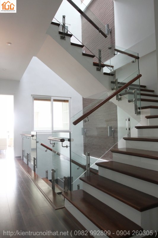

Cụ tham khảo gần giống nhà cụ
lan can kính với inox trông xấu, rởm và ko hợp tông, mỗi thứ 1 màu (tường 1 màu, kính 1 kiểu, inox 1 màu, gỗ 1 màu, sàn 1 màu, tường trang trí lại 1 màu khác) :D
TK thang 1 bên và nhìn đơn điệu. Trước e nhớ có cái tk nó tạo ra 1 số không gian lửng, lệch tầng, nhìn đẹp lắm.
Màu sắc mỗi người 1 ý thích mà cụ :) hợp mầu hay không hợp chỉ là tương đối thôi ah còn phân tích về mầu thì nói cả ngày ko hết: Mầu nóng, mầu lạnh, mầu trung tính, mầu đối trọi ....vv và vv :)
