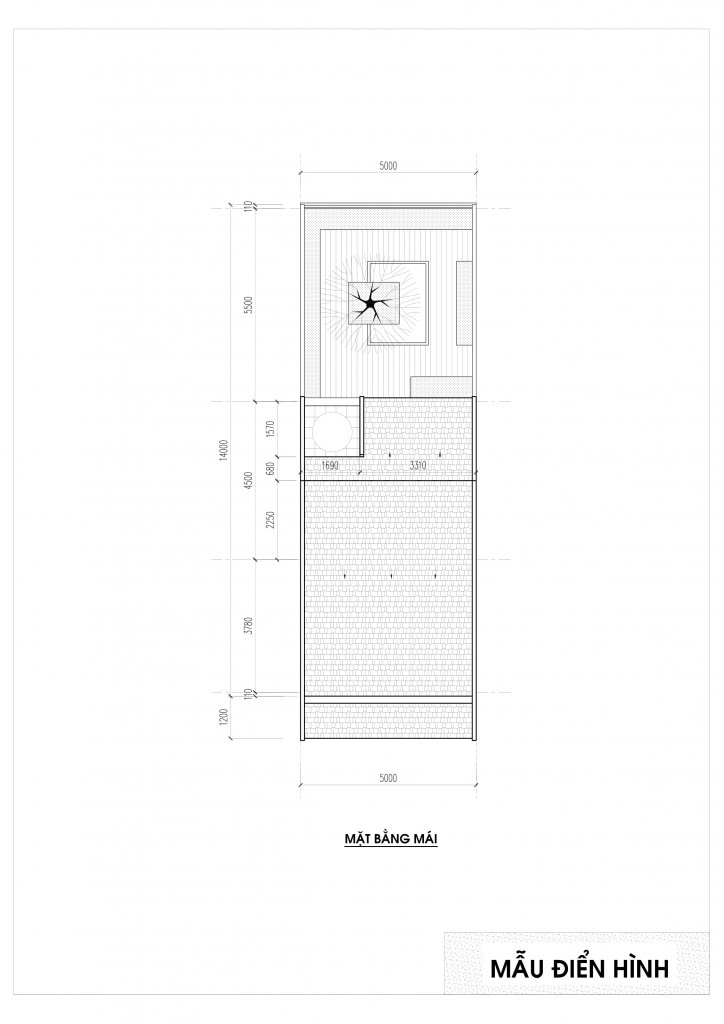

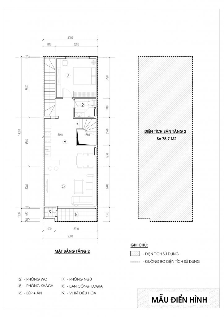

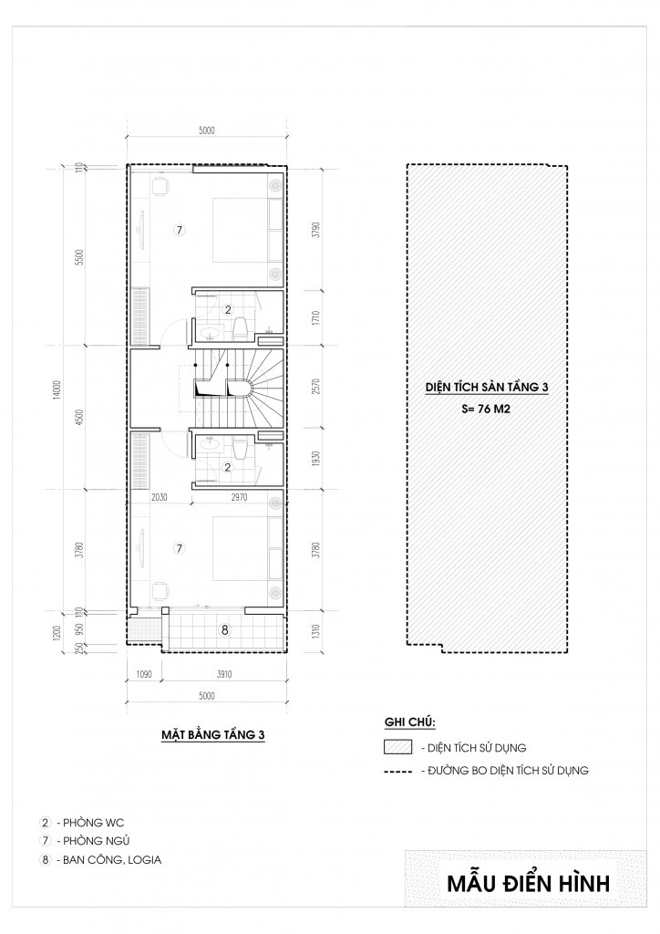

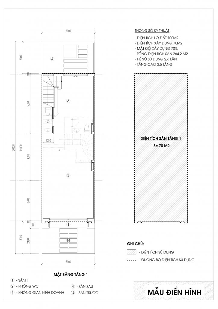

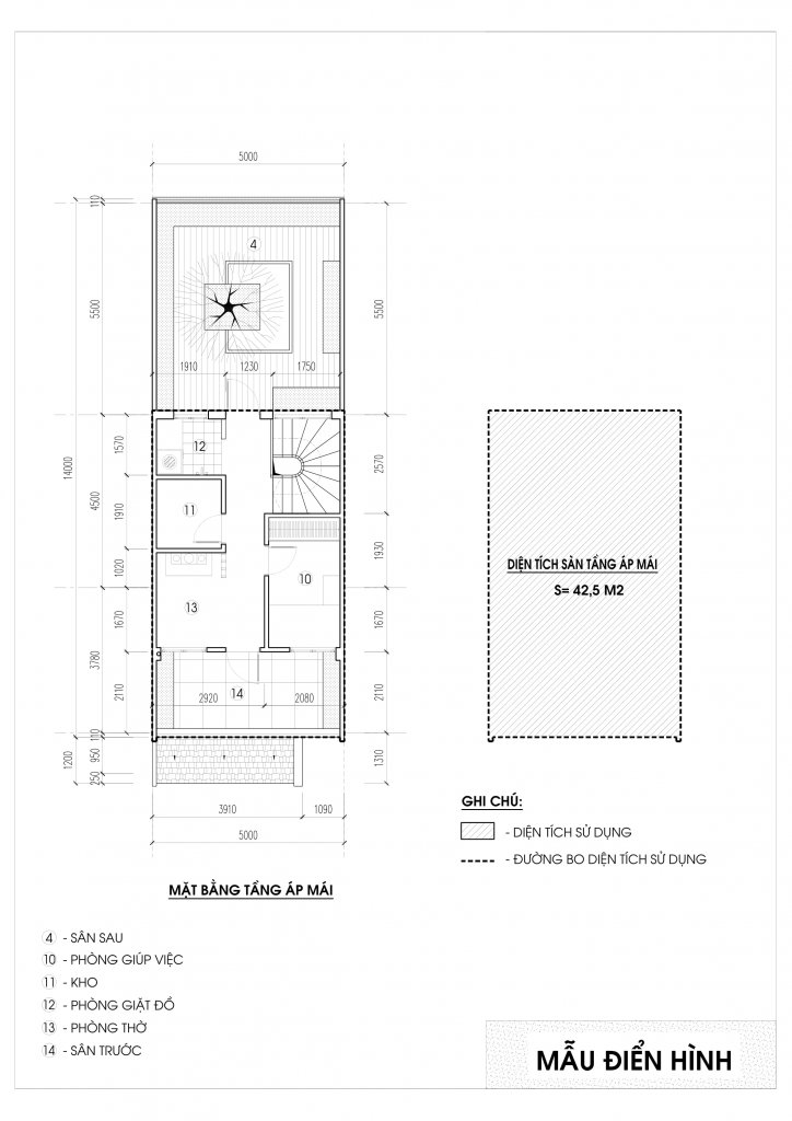

Chào các cụ các mợ!
E vừa mua hộ ông anh 1 căn liền kề 100m2; theo thiết kế ban đầu không có thang máy.
Nhờ các cụ tư vấn giúp, lắp tháng máy chỗ nào cho phù hợp; vừa có không gian tầng 1 rộng rãi và đỡ phải sửa chữa nhiều.
E gửi mặt bằng các tầng:
tks các cụ các mợ

Thang máy vào vị trí vệ sinh bên trong. Nếu vẫn cần vệ sinh khép kín thì nới thêm ngủ trong làm thêm vệ sinh.
moonlife
OF-203464
24/7/13
8,688
367,979 Mã lực
Vâng, cũng là 1 phương án đang tính toán cụ ạ. E cảm ơn cụ nhiều
Mỗi cách đấy là kinh tế tiết kiệm mà thi công nhanh nhất thôi cụ. Tận dụng đc hệ dầm cột góc vệ sinh. Ko cần phải tính toán gì nữa đâu cụ ạ. Cụ chỉ quyết làm hay ko làm thôi.

Chào các cụ các mợ!
tks các cụ các mợ
Theo em, thang máy bố trí tiện nhất là khu vực phòng giặt đồ xuyên suốt dưới lên và trên xuống.
boyhanoi724
OF-63693
9/5/10
1,112
444,161 Mã lực
Ngoài đê ...... trong lều
Một gợi ý khác cụ tham khảo. Bỏ thang bộ be tong, làm Thang máy mặt tiền, thang bộ sắt phía sau.
Ko ảnh hưởng hệ dầm và các công năng khác.
Công trình thuộc bản quyền của 1 cụ trên otofun ạ.
