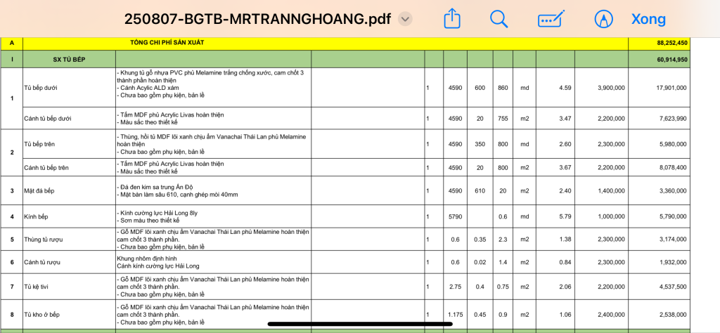

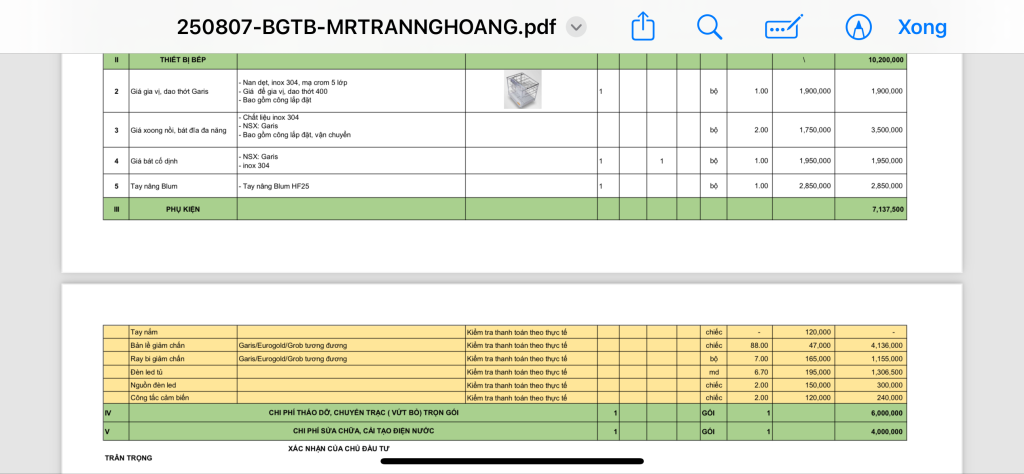

Nhờ các cụ xem hộ báo giá này có ok không ạ, mình cảm thấy hơi đắt
Dạo này lạm phát phi mã thế hả các cụ. Tủ bếp 2.5 x 2.5 mà tính ra 88 triệu :D
Hồi 2019 em làm tủ bếp 4,2m dài gỗ sồi nga (tần bì) hết 35tr cả phụ kiện. Tất nhiên phụ kiện e cũng chủ động chọn loại vừa tiền, nhưng nếu chiếu theo giá này thì tăng gấp hơn 2 lần rồi
