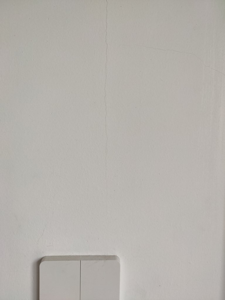

Chắc do lúc trát thợ không bảo dưỡng và giữ ẩm đầy đủ nên giờ bị nứt ra nhiều.
Các cụ cho hỏi giải pháp khắc phục triệt để ạ.

Cụ chụp ảnh lại xem nứt thế nào . Nứt có nguyên nhân nên phải xem thực tế mới có phương án tư cấn được.

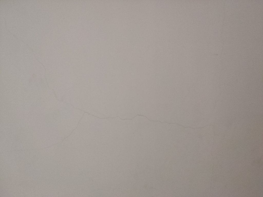

Đây cụ ạ, cái này bị từ lúc trát xong mấy hôm đã bị nhưng chỉ đục trát lại qua loa rồi sơn lại nên giờ vẫn bị
Do trát vữa mác cao quá thôi. Đường dọc thẳng là do thằng điện cắt tường chạy ống xong vá lại vữa mác cao.
Cách xử lý là đánh qua rồi dán băng lưới, bả, sơn lại.

Nứt chân chim thế này thì bả mịn rồi dùng sơn trong nhà loại tốt là OK

cái này thì do co ngót ko đều hoặc đường ống bên trong. Cụ cần đánh lại rồi dán băng lưới, sau đó bả và sơn lại là ok thôi
Nứt chân chim nhỏ thế này nguyên nhân do mác vữa trát cao , phần dọc công tắc có thể là do đường điện cụ nhé . Cái nayd xử lý cũng không phức tạp , cun dóc ra dùng băng lưới lót rồi bả và sơn lại .
