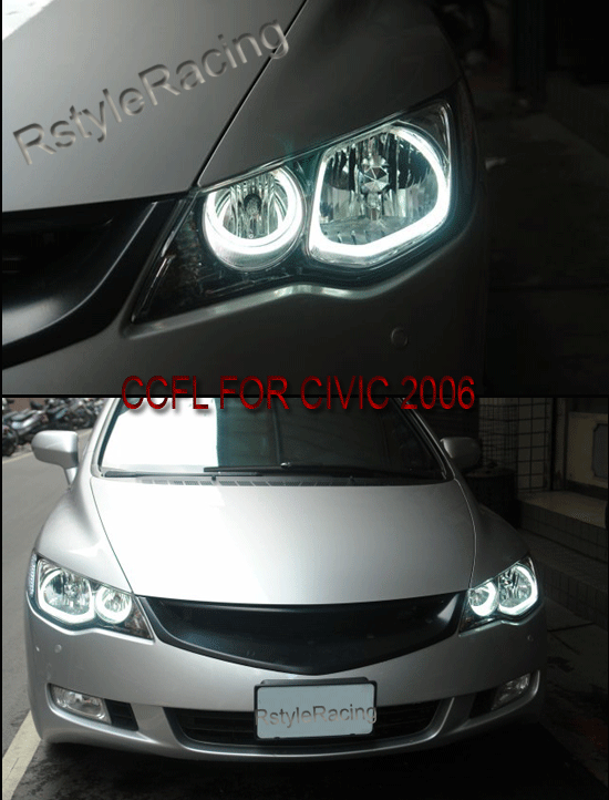

E được chiêm ngưỡng cặp đèn projec của mấy cụ mà mê lắm, chẳng giấu gì các cụ e cũng từng độ 2b, chơi moto pkl rồi, nhưng 4b thì e chưa dám độ, chỉ muốn lắp đồ chơi thôi, e cần các cụ tư vấn cho lắp bộ đèn projec & angle eye cho con civic của e một chút ah, cụ thể: lắp thêm những gì, ở đâu bán, rổ rá và có ảnh hưởng gì đến điện zin của xe ko ah, e xin cám ơn cụ trước ah

bác chủ muốn độ thì tham khảo bên box Kia forte đấy ạ, các cụ đó độ kinh lắm. Về cơ bản thì bác cần mua các loại sau:
1. Projector: dùng loại cos hay cos/fa luôn, em khuyên nên chơi bi từ infiniti FX35 trở lên (như land rover, bi cos acura).
2. Bóng: nên mua bóng hàng 2nd như xe xịn ấy, bóng phillip đức 4300k.
3. Ballast: nên mua hàng 2nd tháo xe như Denso, Mitshubishi.
4. AE: tùy cụ chọn màu thôi, cái này theo em mua loại tốt vào không đi một thời gian hay bị cháy, lại phải thay thì khổ (vì lại mở đèn ra).
Bộ này nói chung >10tr mới ngon cụ ạ, chạy lâu dài an tâm luôn. Ở HN cụ có thể qua Long Thịnh làm (tay nghề thợ h cũng lên kha khá rồi).
Để tối về em chụp rồi úp hình cho cụ xem ảnh em độ quả land rover nhé, fa lên thì ko xe tải nào chịu được đâu vì nó quá cao luôn.
