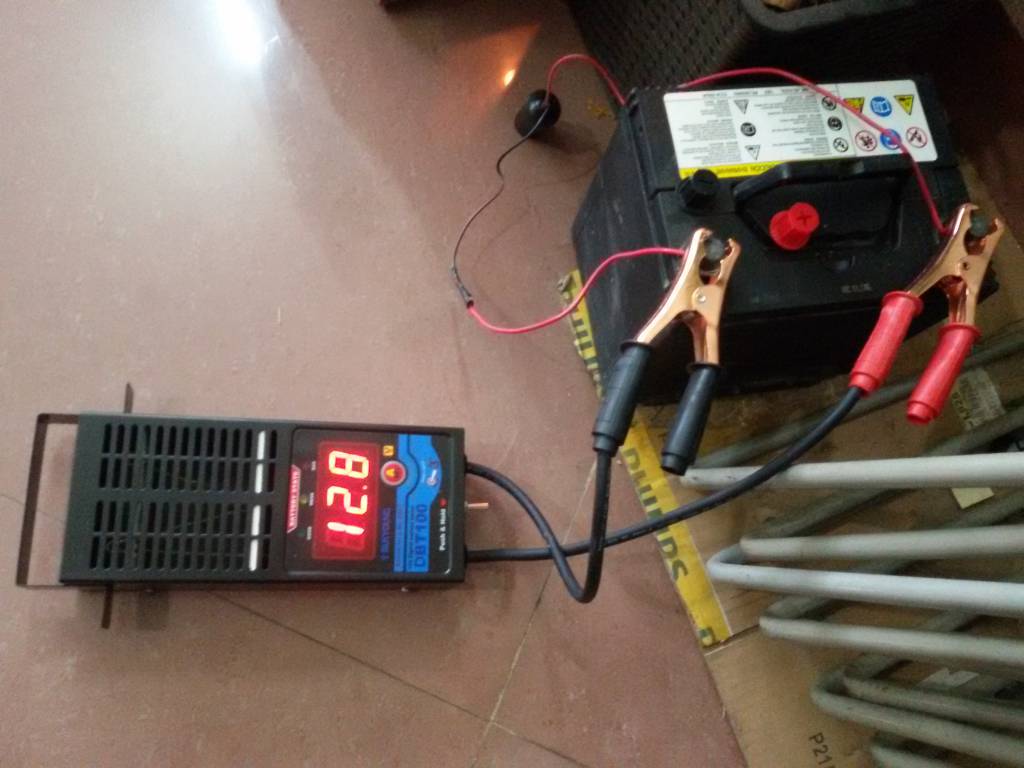

Xuất phát từ nhu cầu thực tế, tìm hiểu thì có nhiều loại máy kiểm tra ắc quy. Em buồn buồn mua cái máy này về chơi.
Công dụng : Kiểm tra nhanh xem ắc quy còn dùng được hay cần phải thay.
Thông qua 3 nút :
- Xanh (Là okie)
- Vàng : Cần xạc lại
- Đỏ : Vứt
Quy tắc test :
- Cắm kẹp vào bình theo đúng cực âm dương. Lúc này máy báo dòng điện ắc quy hiện tại.
- Bật công tắc về trái hoặc phải trong 3-5s. Máy hoạt động sau đó cho ra kết quả về tình trạng bình. Đèn xanh thì okie, đi tiếp.
Mời các cụ xem tí hình.
Em phục vụ free nên cụ nào có nhu cầu test bình xem còn dùng được hay không, mời qua em nghịch ợ, 96 Nguyễn Khang nhá các cụ

Đúng là chúng nó nghĩ ra nhiều cái hay that đấy ạ.
Em đoán nguyên tắc của cái máy này là đo mức độ sụt của ắc quy sau một thời gian (3-5s như cụ mô tả) để xác định xem ắc quy còn xài được hay không. Cái dây mà trong video của cụ em đoán là cái tải (going kiểu may xo). Nó sẽ đóng điện từ ắc quy vào tải và đo độ sụt áp trên ắc quy sau một thời gian xác định. Nếu tốc độ sụt quá nhanh tức là ắc quy bị chai, cần thay (đèn đỏ). Nếu độ sụt trong khoảng cho phép thì đèn xanh. Còn nếu độ sụt trong khoảng cho phép nhưng điện áp thấp quá (dưới 10.5V) thì đèn vàng, ắc quy cần sạc.
Chả biết phán vậy có đúng không.

CỤ phán chuẩn luôn ợ, món này dùng cho các cửa hàng bán ắc quy hoặc gara là chuẩn ah, em mua về test cho khách thay ắc quy cho khỏi lăn tăn ợ
