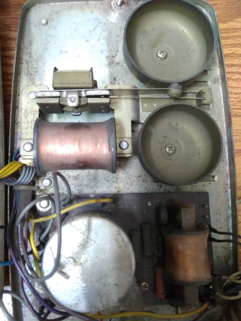

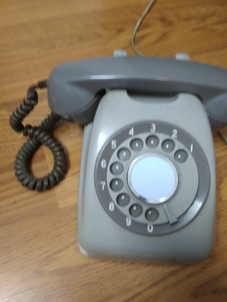

Thời buổi 4.0 thông tin liên lạc rất quan trọng thế mà tự dưng cái điện thoại của nhà em nó lại tịt chuông. Bấm số à quên, quay số gọi vẫn ok. Loại này không có chế độ rung. :))
Tháo ra kiểm tra dây - giắc vẫn ổn không vấn đề gì. Không có nguồn 3-40V để thử cái nam châm điện.
Cụ nào biết chỗ sửa uy tín mách em với.

Cái này đúng là quay số ĐT nè, dùng nhiều chắc tay to như chân cụ nhỉ? Cụ ra hàng đồ cũ mua cái khác mà dùng, thợ sửa loại này giờ tìm hiếm lắm

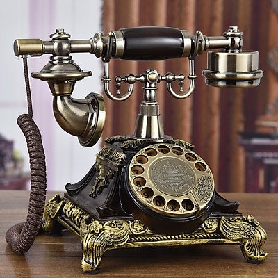

Dream 100
Máy Bay
OF-742387
9/9/20
46,401
6,618,365 Mã lực
Cụ làm cái này cho sành điệu
ceconam
OF-203287
23/7/13
3,433
953,995 Mã lực
Loại này e nhớ có làng nghề chuyên về đúc đồng ở đâu mạn Từ Sơn ấy, có lần e sang chơi thấy các anh các chị đến thuê người ta đúc (xong chắc về nhét ruột vào) để bán với giâ đồ cổ :))

Sửa quả này thì quá đơn giản rồi, cụ đo xem mạch có thông hay không thông thôi.

Chắc nguồn cấp cho loại cố định này giờ không cao, nên cuộn điện không đủ điện áp.

Cụ dùng đồng hồ vạn năng đo điện trở xem có thông mạch không, nhất là cuộn dây chuông

Quay số và thoại vẫn OK thì về phía tổng đài là tốt rồi Cụ ợ; Nếu có đồng hồ đo điện, Cụ đo 2 đường dây line của điện thoại ở tình trạng lúc đang gác máy có điện áp khoảng 48V - 50V DC là OK; Tuy nhiên, do đặc thù thời tiết miền Bắc mấy hôm nay (nếu Cụ ở miền Bắc) đang nồm, ẩm nên Cụ ktra lại cái "hộp diêm" nối đường dây line, và các đầu bấm Jack RJ-11; Điện áp DC và thời tiết thường làm cho mấy tiếp xúc chỗ này bị han, rỉ xanh nên khi có điện áp cao (tín hiệu chuông) là sẽ bị "tịt" ở đây Cụ ợ; Trước đây điện thoại bàn (máy cố định) dùng board mạch điện tử còn gặp hiện tượng này đó Cụ ah...

Vâng, mai em đo lại, nhưng chắc do cái cuộn dây nam châm có vấn đề ..
