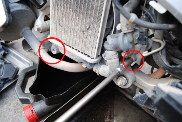

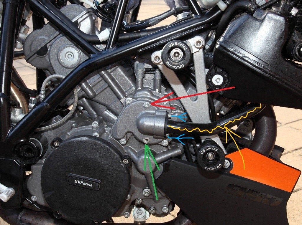

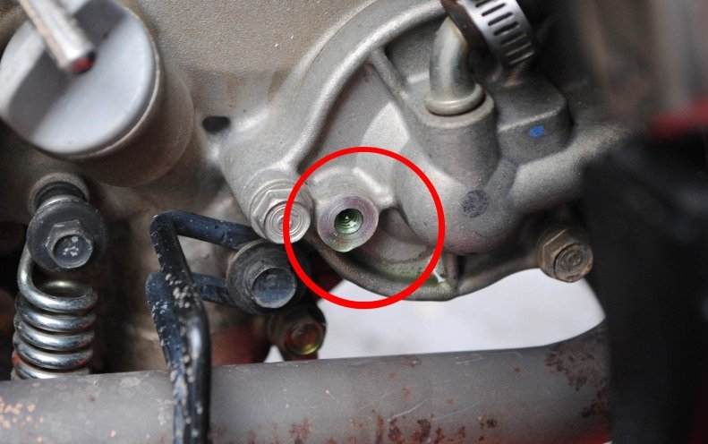

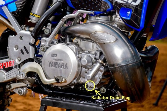

Triển thôi... trước tiên bạn cần xác định vị trí của ốc xả nước, thường nó sẽ có 1 long den đồng để làm kín.Vị trí ở bên dưới cụm bơm nước (tùy theo từng loại xe)
Sau khi đã mở nó ra,thì cũng phải mở nắp két nước để thông hơi làm cho nước chảy hết hoàn toàn

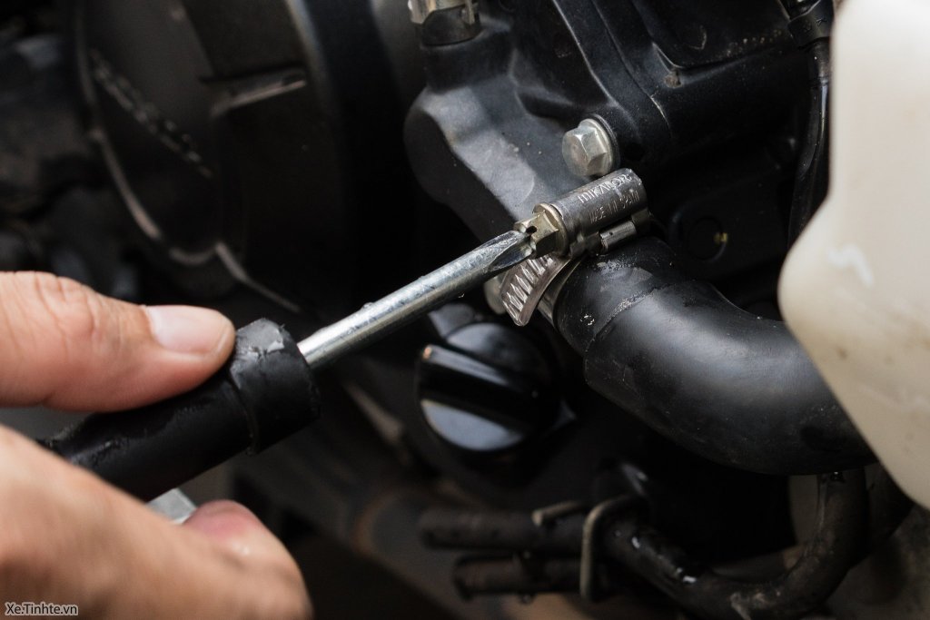

Sau đó rót nước tinh khiết tráng qua cho hệ thống,chỉ cần chú ý đến két làm mát. Còn bình nước phụ thì xả bỏ rồi súc riêng biệt,vì nhiệm vụ của nó chỉ là chứa nước tràn & cấp thêm khi két thiếu nước thôi. Chỉ cần dùng kìm bóp phe gài,rút ống ở đáy rồi mở nắp cao su là sẽ tự động chảy ra hết,tráng qua cho sạch.Cẩn thận thì tháo ra đánh sạch bằng nước rửa chén thì tuyệt vời.

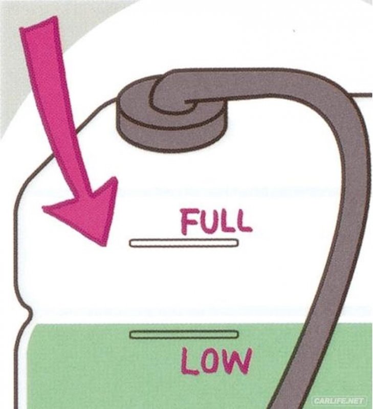

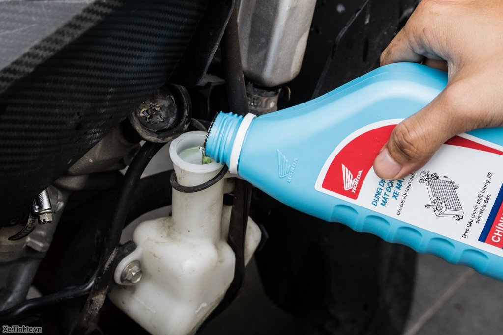

Vậy là đã hoàn thành công việc,vặn lại các bước châm nước làm mát mới.Khi châm đổ từ từ vào két để có thời gian để nước đẩy không khí chiếm chỗ,đổ đến miệng.Vặn nắp két khởi động máy chạy để bơm nước đi vào động cơ.Sau vài phút tắt máy,mở nắp châm thêm cho đầy.Rót đến 3/4 vạch ở bình phụ là hoàn thành công việc

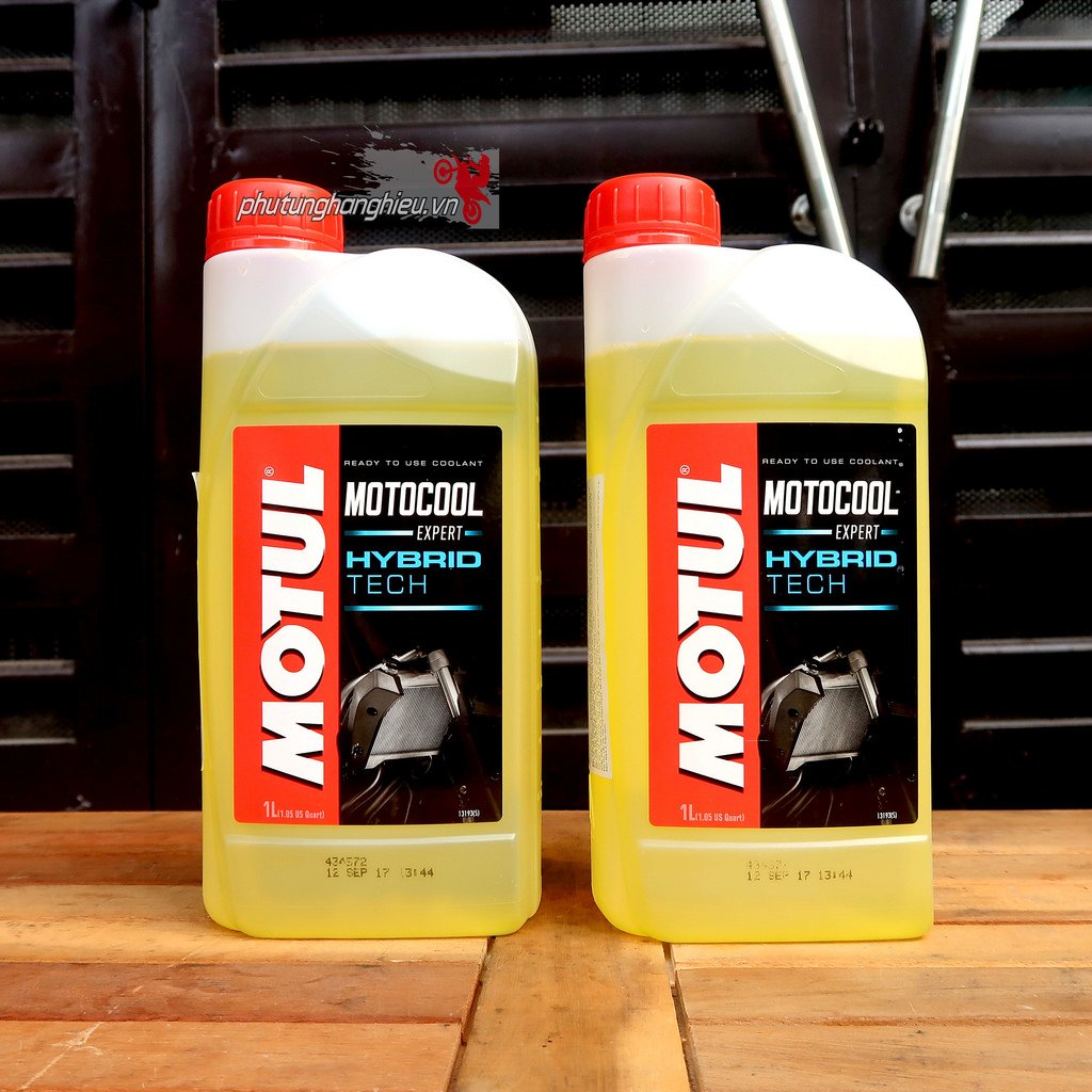

* Lưu ý: Tốt hơn nếu bạn sử dụng cho xe những loại nước có thương hiệu lớn. Còn không thì dùng nước của hãng tuyệt đối không nên dùng loại lon nhỏ dạng này
Những thương hiệu lớn sẽ tốt hơn
