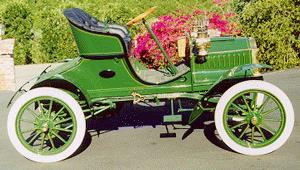

Đúng vậy. Ngày trước đã có thời gian người ta làm lốp xe mầu trắng:
