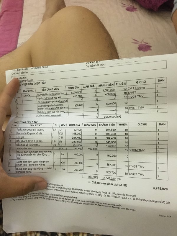

Hôm nay em đi thì làm những thứ này các cụ ạ

Cái lọc nhớt, lọc xăng bằng giá con altis 2003 của em ngày trước
