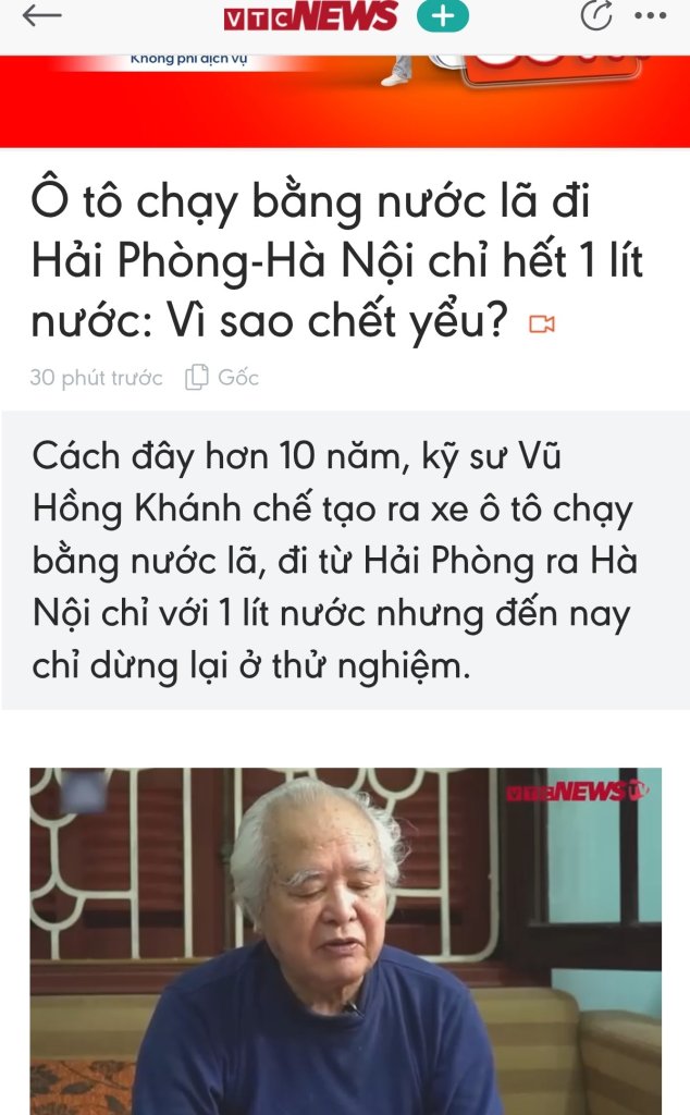

[Funland] VN đã có người chế tạo thành công ô tô chạy bằng nước lã, vì sao dự án không phát triển tiếp?

Xe này bảo vệ môi trường tuyệt đối, vì sao nhà nước hoặc tập đoàn tư nhân không rót vốn triển khai hoàn thiện, nhân tài là đây

Em đã xem lại video, nhưng không hiểu cái động cơ của cụ là cụ phát minh hay là dùng động cơ hãng nào. Và cái xe chạy hoàn toàn bằng Hydro hay chỉ hỗ trợ thêm cho chục lít xăng/100km :D

Nếu nói về thuật ngữ khoa học, nói xe ô tô chạy bằng nước lã (H2O) là sai cơ bản vì nó vi phạm định luật bảo toàn năng lượng: năng lượng không tự sinh ra hay mất đi mà chỉ chuyển hóa từ dạng này sang dạng khác. Một phương tiện không thể tạo ra năng lượng từ một thứ không có sẵn năng lượng như nước. Trong trường hợp bài báo nêu, cụ tác giả sáng chế đã điện phân nước để tạo ra hydro, tức là phải dùng 1 nguồn năng lượng khác mới tạo ra nhiên liệu hydro từ nước.
Về việc dùng lẫn khí vào động cơ đốt trong xe hơi, trên thế giới đã sử dụng khí LPG (mix của khí propane với butane) trộn với xăng để chạy xe rồi; nên chuyện mix khí hydro với xăng đâu đó vẫn khả thi về lý thuyết. Trên thực tế công nghệ thì còn rất nhiều vấn đề cần giải quyết để thương mại hóa. Nếu em nhớ không nhầm thì mới đây, 3 hãng xe lớn của Nhật Toyota, Mazda và Subaru đã tuyên bố hợp tác với nhau để phát triển các động cơ đốt trong sử dụng nhiên liệu hydro. Nếu họ thành công thì cũng là một bước ngoặt lớn trong công cuộc "xanh hóa" môi trường, dù sao xe điện vẫn chưa xanh ở một số công đoạn trong suốt cả vòng đời công nghệ sản xuất của chúng!

Mất 55 Kw điện và 9L nước mới được một kg Hydro. Đốt 1kg Hydro với hiệu suất 100% mới thu được 33 kW.... Trong khi hiệu suất của động cơ đốt trong chỉ đạt 25~40%
Trừ khi có nguồn năng lượng tái tạo hoặc hạt nhân đủ nhiều thì món này mới OK nhé!

Động cơ xe thử nghiệm vẫn chạy bằng xăng, được chế thêm 1 bộ điện phân nước để tách lấy hydro phun vào họng hút. Bộ điện phân này dùng ắc-quy bên ngoài, tách hydro và oxy. Tôi thì đoán rằng, cái khí phun vào động cơ là oxy, làm tăng hiệu suất đốt nhiên liệu (xăng).
Quãng đường HN-HP, như trong vi-đi-ô có nói, tiết kiệm được 30% lượng xăng, chứ không phải là chạy hoàn toàn bằng nước lã như tiêu đề.
