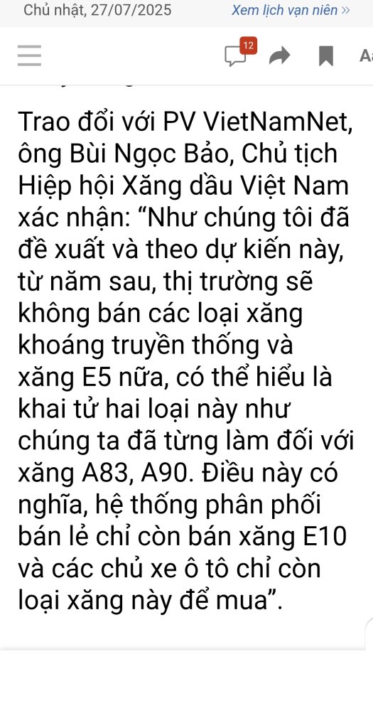

Không bán A92 và A95 nữa, chỉ bán E10 thì làm gì có lựa chọn nào khác cụ.
Cứ chạy hoặc bỏ xe thôi :)

Cụ tuyên truyền linh tinh, cẩn thận uống nước chè giờ, bán thử nghiệm E10 chứ có dừng A95 đâu, bản chất E5 là A92-3 được pha 5% cồn, còn E10 đã nói trộn với xăng nào đâu, kể cả có trộn với A95 đi chăng nữa cũng đâu có nghĩa là dừng A95, bản chất nó vẫn là A95 đó thôi, phù hợp với xe có tỉ số nén từ 12 trở lên, chưa rõ pha với A92 hay 95-3 hay 95-5 đó là chưa kể có cả A97 đang bán hạn chế cho xe có tỉ số nén cao đến 14
