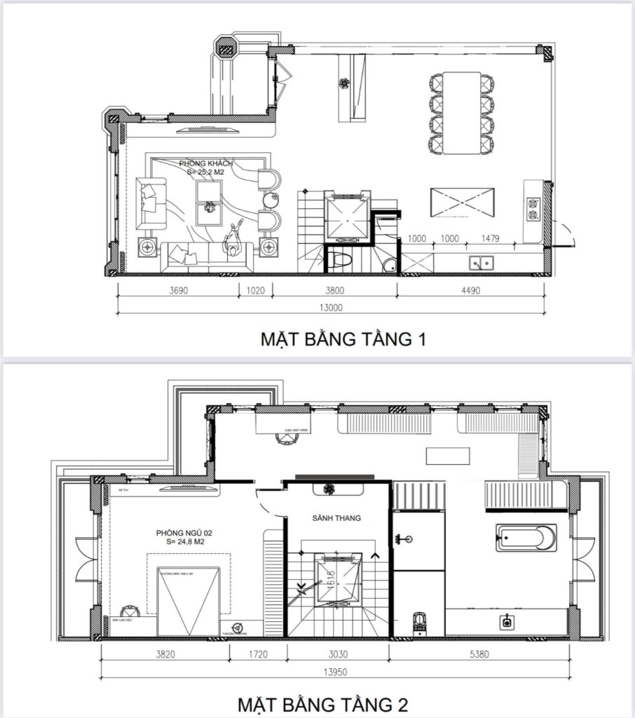

Em định hoàn thiện căn SL ocp2 làm nhà cuối tuần về chơi.
Băn khoăn duy nhất là phòng khách nên đập thông tầng hay ko để làm vệ sinh to hơn.
Cụ nào làm thông tầng rồi vào mách cho em với. Ưu nhược món thông tầng này nhé

Với phần thông tầng này còn tính toán phần dầm nữa mới tối ưu về mặt kiến trúc .
Timestay
OF-845615
25/12/23
1,573
73,272 Mã lực

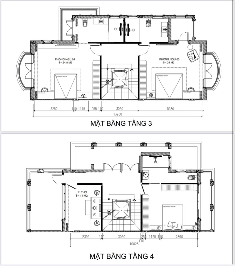

Thông tầng thì cụ mất phòng ngủ trên phòng khách rồi .

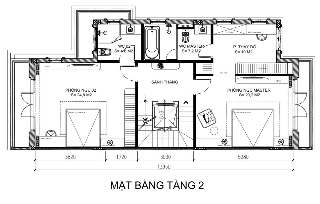

Em đổi phòng ngủ vào trong cụ. Hy sinh nhà vs master, hiện tại đang làm vệ sinh rộng 20m2, giờ làm phòng ngủ.
Ảnh trên là do em sửa lại, gốc của nó là như này
Bác thiết kế rồi à . Bên này bàn giao thô bên trong thông sàn đúng ko bác .

Bàn giao ko thông tầng bác. Thế nên muốn làm thông tầng thì phải đục sàn
Ý em nói thông sàn là bên trong chưa có tường xây ngăn phòng . Cắt sàn bê tông cũng đơn giản thôi . Nhưng cần tính toán vị trí dầm .
À chưa có đâu cụ. Tầng 2 nếu ko cắt sàn làm thông tầng thì S đang > 100m2.
Hơi đau đầu là nếu làm thông tầng thì tầng 2 em phải đẩy phòng ngủ ra sau, đúng hướng tây bắc, nhà em trước sau đều 2 view thoáng. Phía trc hướng đông nam ok nhưng phía sau tây bắc nóng lè lưỡi :(
