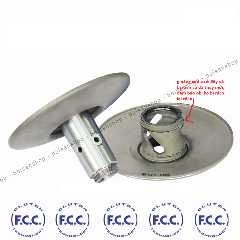

Ông thợ gần nhà loay hoay mở tung ra 1 lúc phát hiện ra cái gioăng chỉ cao su ngăn mỡ (nó y hệt cái vòng nịt, vòng cao su) ở cụm puly sau chỗ 3 cái chốt trượt nó bị kẹt và rách do lúc đầu vệ sinh tra mỡ vào 3 chốt trượt xong lắp ẩu nên bị rách dẫn đến mỡ bò lúc tra vào 3 cái chốt trượt bị nóng chảy xong văng tóe loe ra. (e để hình minh họa cái chỗ gioăng cao su đó). ok phấn khởi biết đc nguyên nhân. Thay luôn cả đôi gioăng chỉ đó cả đầu trên và đầu dưới mất 40k.
