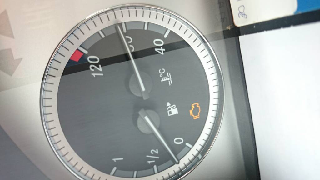

Hôm qua tôi đang đi, khi qua một ngã ba, do đông quá nên phải phanh gấp xe. Lúc đi trở lại xe cứ giật giật thế nào ấy. Đặc biệt lúc vào gara, cài số lùi thì cứ giật giật như sắp chết mấy ấy (nhưng tiếng máy thì vẫn rất OK).
Sau đó, có việc, tôi tắt máy khoảng gần 2 tiếng thì xuống mở máy, đi lại. Xe không hiện đèn báo lỗi, và cũng không làm sao nữa cà.
Đã cụ nào gặp trường hợp này chưa ạ?
À quên, tôi có gọi điện cho một chú tư vấn quen biết, chú ấy bảo có thể là do xăng, do lúc đó tôi có một thao tác nào đó không được đúng. Nhưng do xăng là phần nhiều. Và không phải làm gì hết!
Mong cụ nào đã từng gặp chia sẻ hiện tượng này với ạ! (Xe E 300 đời 2011)

Cụ chụp cái đèn vàng rồi up lên đây xem nó là cái đèn gì.

Cụ thể cái đèn vàng đây đúng ko bác ạ? Em đang đi GLK 300 cũng tự dưng bị dính quả đèn này. Em search thông tin thì đèn này khá nguy hiểm có thể dính đến lỗi của động cơ hoặc khí thải, dù xe vẫn chạy bình thường.
Search thêm các thông tin khác thì thấy có thể do xăng (xăng VN kém chất lượng), cũng có người tư vấn vệ sinh buzi, bướm phanh là hết, cũng có người bảo phải thay đồ tầm 10 triệu (đến cả thay cái gì đó cả 100 triệu :<).
Mong các bác tư vấn thêm giúp em và chủ thớt yên tâm.
Cám ơn các bác nhiều.
Đúng là cái cảnh báo này đó cụ! Tôi đã inbox cho cụ, nhưng nghĩ chả có gì riêng tư nên post lên đây (có biên tập một vài từ, hi hi) cho cả nhà đọc và có ý kiến để cùng rút kinh nghiệm.
"Tôi đã tham khảo ý kiến của mấy bạn tư vấn quen ở Hãng. Đã sang tận nơi để các bạn ấy check hộ trên máy tính. Nguyên nhân là thiếu điện cụ ạ! Thì ra là như thế này:
Cái lỗi cảnh báo hệ thống hỗ trợ đỗ xe không hoạt động (có thể cái này cụ đã biết, nhưng tôi nói lại thôi ạ!) thì xe sẽ báo lỗi đó. Khi có lỗi này, cụ đi xe dưới 30 km (hay 32 km) thì cái chữ P sẽ không hiện ra nữa. Bình thường, khi hệ thống hoạt động, nó sẽ hiện cái chữ P này. Còn khi đi trên 30 km (hoặc 32 km) thì nó tự hết. Ý nghĩa của cái chữ P là nó báo cho cụ biết xe đang đi tốc độ chậm để tìm chỗ đỗ. Thế thôi cụ ạ! Khi có cái chữ cảnh báo Parking Guidance Inpnorative (từ cuối cùng tôi không chắc chắc đúng chính tả cụ nhé!) thì mất P. Nếu mình ấn OK để xóa thì màn hình hết cảnh báo, nhưng nếu chữ P chưa hiện ra là cái chức năng đó vẫn không hoạt động. Chỉ khi nào cụ thấy có P thì nó mới hoạt động thôi.
Nguyên nhân là xe bị thiếu điện đấy cụ. Sao lại thiếu điện? Vì xe tôi lắp ắc quy không chính hãng nên tôi có nhờ bạn tư vấn xem hộ xem cái bình ấy có đủ tiêu chuẩn không? 12 V và 100 mAh. Bạn ấy bảo mặc dù là ắc qui không chính hãng nhưng thông số thế thì đủ. Nạp thêm điện môt lát, thế là xong.
Nhưng về đi vài ngày tôi lại thấy nó cảnh báo thế. Tôi để xe chạy không tải một lúc. Sau đó tắt máy, khởi động lại thì hết cảnh báo, đồng thời chữ P hiện lên. Từ đó tôi rút ra là nguyên nhân thiếu điện là đúng 100% đấy cụ.
Và cái lý do thiếu điện rất có thể (tôi k dám khẳng định 100%, mà chỉ nghĩ chắc là như thế) là ắc quy tôi thay đã hơn 1 năm rồi. Giờ nó bắt đầu yếu. Thế thôi cụ ạ!
Qua đây, tôi rút ra kinh nghiệm là mình có thể thay ắc quy không chính hãng. Đấy là mình tiết kiệm. Chứ nếu có điều kiện, nên thay chính hãng cụ ạ! Họ bảo hành ít nhất là 2 năm. Còn các cụ khác đều nói dùng tốt, có thể được tới 4 năm. Cái ắc quy theo xe của tôi (vì tôi mua lại của chính Ngôi Sao) mới được 2 năm đã tèo vì chú lái xe ấy dùng chắc là ẩu, và rất có thể, lúc thay, tôi chưa có kinh nghiệm nên tưởng là tèo chứ thực ra là chưa cụ ạ (bài học đau thương đó).
Đại khái tình hình là như thế!
Còn xe của cụ mà báo vậy thì tôi nghĩ tới 99% là nguyên nhân giống tôi. Cụ cho xe chạy không tải một lúc, chừng mươi phút thôi. Sau đó ấn OK để xóa cảnh báo, tắt máy và khởi động lại là hết. Nhưng cụ chuẩn bị tinh thần thay ắc quy nhé! Thiếu điện là chỉ vài tháng nữa tôi nghĩ anh em mình phải thay đó".

Cám ơn bác rất nhiều vì đã trả lời rất chi tiết, nhưng lỗi này chắc có nhiều nguyên nhân khác nhau.
Xe mình hệ thống cảm biến hỗ trợ đỗ xe vẫn hoạt động bình thường, cũng không thấy có thông báo có điều gì bất thường (lát mình sẽ check lại trong phần message xem có thông báo gì không?)
Xe mình mọi thứ bình thường, ko có gì bất ổn mà tự dưng thấy thông báo này mới cú (không rõ vài hôm tới có gì bất thường không?)
Ngoài ra, bác cho mình hỏi ắc quy chính hãng thì tầm bao nhiêu tiền nhỉ để mình chuẩn bị tinh thần :(

Chào ác cụ! Em đi 2 đời Merc và lỗi như thế này rất là hay gặp, trước đây em sợ lắm, đưa vào hãng thì được biết đấy là do xăng bẩn quá gây tắc một phần kim phun, dẫn đến các cảm biến thông số dòng khí nạp báo lỗi. Cái xe lúc đó nó giật đùng đùng như thằng động kinh ấy ! Nếu các cụ cẩn thận thì cho súc rửa kim phun, đồng thời mua một chai phụ gia gì đó trỗn lẫn xăng cho nó làm sạch kim phun thì OK. Nhưng các bạn trong hãng nói rằng thực ra điều này cũng ko cần thiết lắm, nếu bị, chỉ cần lên cao tốc rít khoảng hai chục km ở tốc độ ~ 80km/h là hết ngay. Các lần sau em thực hiện như vậy thì đúng là có kết quả các cụ ạ. Mặt khác cái lỗi này ko chỉ sảy ra trên Merc mà ngay cả với Lexus của vợ em cũng bị rất thường xuyên, nguyên nhân là do chất lượng nhiên liệu của VN quá tồi (chứ ko phải do dùng A92 đâu nhé, em toàn xài A95 vẫn bị như thường)

Nghe bác nói mà em thấy nhẹ cả người :D Mai em cho đi cầu Nhật Tân, đường Võ Nguyên Giáp làm 1 tour lên Nội Bài rồi về, hy vọng sẽ ngon.

Đây là lỗi check engine do nhiều nguyên nhân gây ra từ nhẹ đến nặng. Nếu các cụ đang đi công việc thì cứ chạy bình thường sau đó vào hãng hoặc bất kỳ gara chuyên nào cắm máy scan là báo ra lỗi đó. Đọc workshop manual để biết nó đến từ đâu rồi qua đó xử lý là được! Ko có gì nghiêm trọng nên các cụ đừng lo.
