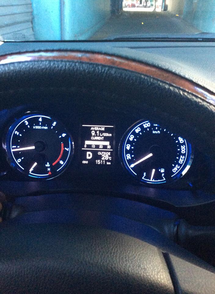

tự dưng 2 hôm nay sau khi e kéo phanh tay để qua đêm, trời mưa to nghĩ là pó phanh. Có đem qua hãng xác định, reset lại bảng điều khiển nhưng ko hết được.
xe e bị như sau: sau khi đề pa , mặc dù vòng tua máy vẫn là 1 nhưng trên bảng hiện 30, sau đó đi vẫn bình thường, chỉ khi nào dừng hẵn, băt đầu đi là nhảy lên 30 rất khó chịu. có bác nào bị như em ko ah, để ý là sau khi như thế đồng hồ xăng tăng lên ( 9.0l/100km lên 9.2l/100km)
p/s Khả năng xe em bị mất chế độ Eco khi bắt đầu tăng tốc, vọt lên 30 rùi trở lại bình thường, ai biết làm sao trả lại vị tri ban đầu
Trước đó 1 ngày, em có độ bộ gập gương tự động ( bấm lock/ unlock bằng khóa điều khiển, gương tự động gập lại ) Liệu có ảnh hưởng đến việc này không ( ảnh hưởng đến bảng điều khiển )

Cái này nó giống kiểu co xe xuống giốc, k hề đạp ga, xe trôi theo quán tính, và y xì đúc. Nếu xe cụ chạy đường bằng mà hiện tượng này, xem lại phần hộp số nhá, đi check ngay và luôn cái hộp số., k tin cụ cứ lại test cho xe lao xuống dốc để thả trôi mà xem

Cụ thử test thế này nhé: chạy đường thằng, bằng phẳng, cụ cho lên tốc độ cỡ 6-80, sau đó thả hết chân ga , phanh và theo dõi đồng hồ tua máy cũng như cảm giác làm việc của hộp số, nếu trong quá trình giảm tốc có giai đoạn gằn hay ko? Eco làm việc ...., mới rõ đc.
Túm váy là nếu là hoppj số thông thường thì như kiểu việc chuyển về số bị hóc k về tạo việc gằn ga
Còn đây số cvt như kiểu bị kẹt ý. Ý em là thế.
Cụ thử qua toy mỹ đình check xem, hoặc toy giải phóng

Cụ xem lại cái đồng hồ đo tức thời kia cụ đang để km/lít hay lít/100km nhé. Nếu là lít / 100km thì cứ dừng xe hoặc đi rất chậm là nó nhảy tràn số 30 thôi. Vào setting để check đơn vị hiển thị cụ nhé. Độ gập gương nếu là môđun cắm plug-play thì chả có gì ảnh hưởng, chỉ sợ mấy chỗ độ xe họ cắt dây để đấu Rơ le cho việc gập gương thôi. Cắt tùm lum khéo cắt nhầm dây tín hiệu. :)) :)) :))

em đọc các cmt của cụ, nếu cụ là tay ngang thì e thật nể cụ về độ am hiểu xe, tks cụ nhiều lắm.
- xe e để chế độ l/ 100km cụ ah
- vào setting để check đơn vị cụ thể có phải chế độ eco như hình e đây ko ah
- em độ gương ko có modun cắm nên dùng role để chế, hôm nọ thèng kia cắt dây tùm lum e bực cả mình cụ ah, nhưng e ở đà nẵng thì trình nó thế thôi. Cụ cho e hỏi nếu tụi nó cắt nhầm dây tín hiệu thì nó sẽ xảy ra tình trạng gì ạ. cảm ơn cụ lần nữa nhé

hình e đây ah
