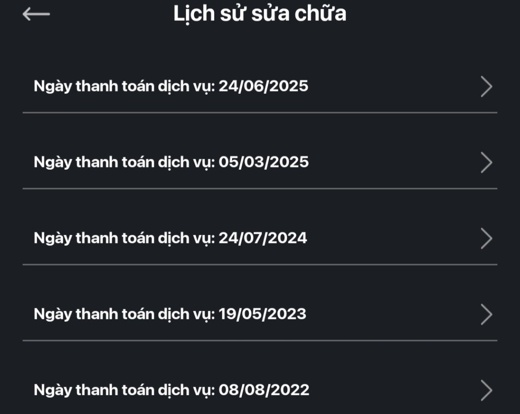

Xe e đời 2014, hiện tại vẫn bảo bảo dưỡng, thay thế ở Toy sau mỗi 5000km, hiện tại vận hành ổn định. Nhưng có lẽ sau khi chuyển đổi E10 e sẽ ra hãng tư vấn để sửa chữa thay thế cho phù hợp vậy
