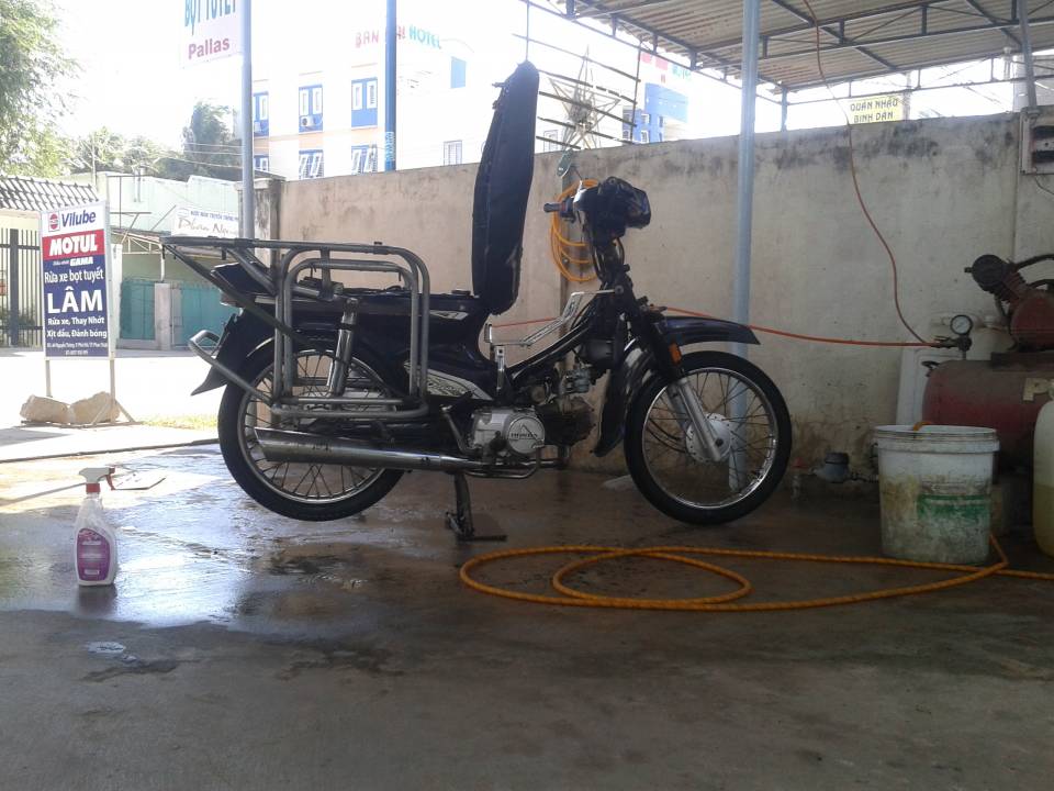

Các cụ cho e hỏi e mua con xe dream cũ dk 2000. Bây giờ chỉ đề ba chạy cỡ trăm mét là nó nóng ran luôn. Xe e tải hàng đi hay chạy ko lâu lâu nó mất trớn như kiểu bị côn ấy nghe khạch khạch. Nói chung là bgio hao xăng nóng máy. Mà máy vẫn nguyên zin bình xăng con đã thay theo các cụ bây giờ phải làm sao ạ. Xe khỏe nhưng e gét nó là nóng máy và hao xăng. Thợ bảo đc cái lốc máy của nhật. Nên e đang chần chừ ko biết làm sao mong các cụ chỉ giáo. Ạ :D Kính các cụ 1 Ly vooka nhé :)
