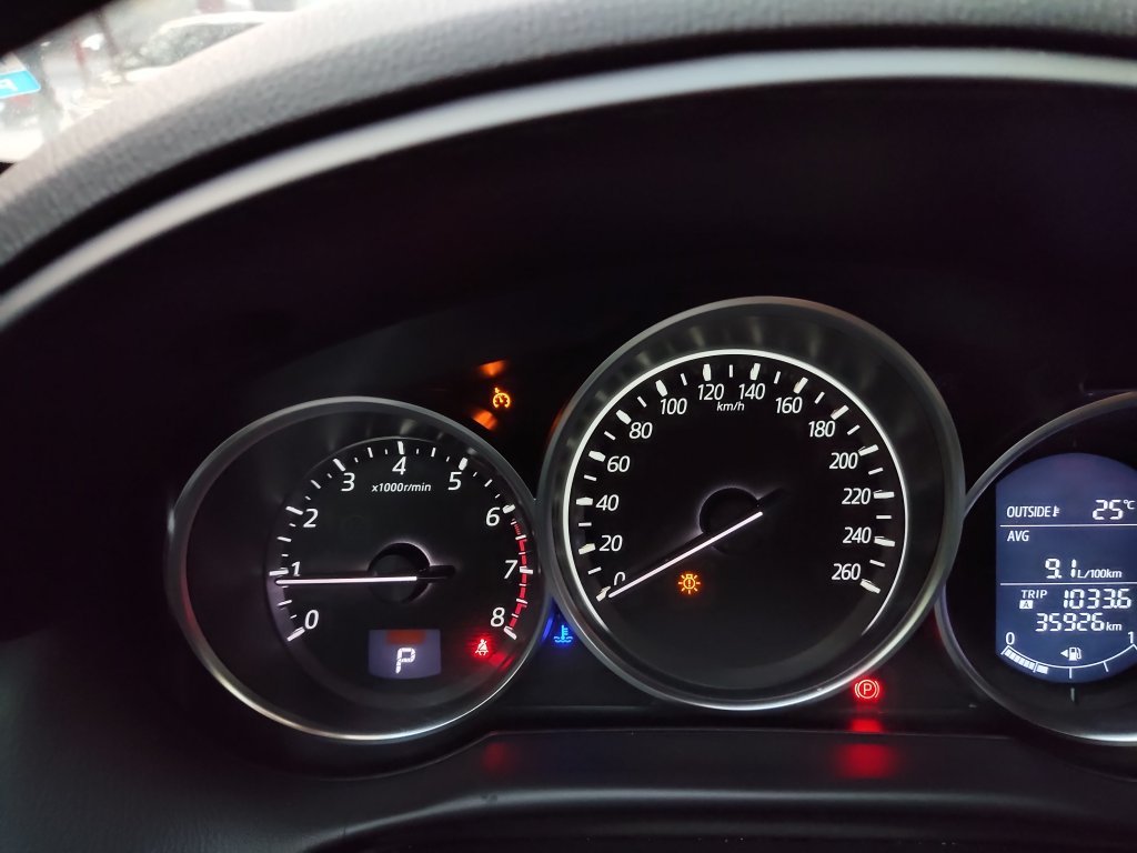

Xe e thay đèn pha, pha gara mua bên ngoài, lắp vào e thấy đèn báo trên taplo, bác thợ mang máy xoá lỗi mà k xoá được.
Các cụ đã gặp vụ này chưa ạ? Thấy bảo pha k phải hàng vn là lên đèn trên taplo.
Hoặc gara e làm k quen làm cx5

Xóa mà không hết lỗi, hay phải thay bóng hãng nhỉ

Chắc liên quan đến chức năng cân bằng theo góc lái. Cụ chỉ thay bóng hay thay cả cụm?

Em thay hết. Giữ lại jack thôi. Bị quệt vỡ đèn mà
ờ, thế thì chắc loại cụ thay nó ko hỗ trợ cái chỉnh theo góc lái nên báo lỗi. Muốn xóa lỗi phải thay đổi giá trị cấu hình mới đc. Ví dụ nguyên bản của cụ là 011 = Xenon có AFS, giờ cụ thay đèn khác vào không có chức năng AFS thì phải đổi về 010 hoặc 001

Em cũng k hiểu, sau họ mang đến cái khác, cắm vào là xe hết báo luôn. Cơ mà đúng là màu so với cái bên hơi khác . Ko biết đk có bị không
