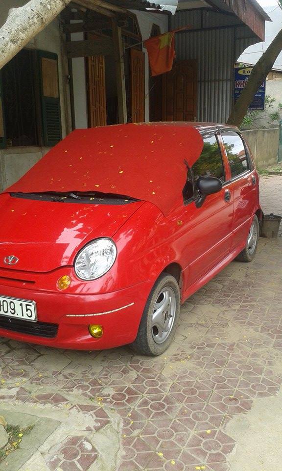

Các bác giúp em với
tình hình là
1. xe em bị hỏng láp ngoài giờ đang chuẩn bị thay, xin các bác tư vấn cho em giá láp ngoài bên phụ nay bao nhieu với ạ.
2. hôm qua em rửa xe,em ngồi vào hàng gế sau thấy nò nhún có vẻ hơi yếu , em mới thử. em nắm vào cánh cửa xe và lắc thử. thấy nó cứ dập dình, chòng chành, cảm giác nhẹ lắm ý ạ, k bít có phải hỏng lò xo không nữa
3. không bít có phải hỏng côn không nữa? em đi xe đường bằng xố 2 mà dưới 10km/h thì thấy nó hơi giật giật. em đi số 3 dưới 20km/h nó cũng thế mà em nghe tiếng máy có vẻ như kêu "khột .. khột .." như là có đang cào cái gì sước ra ý. còn nếu hơi đè côn cho nó chạy hơn 20km/h thì ok lại chạy bình tường không vấn đề gi .
4. em thấy vô lăng (vô lăng có trợ lực) của em hơi nặng, k bit sao lại nặng như không có trợ lực thế ạ?
Mong các bác tư vấn giúp v2 của em với

Cụ nên kiểm tra cả hai trước khi thay có lúc lap không kêu nhưng tháo ra thì cũng gần toi.Thay cả hai sau này đỡ mất TG làm lẫn nữa
Nếu nó không kêu thì kiểm tra bằng cách nào vậy Bác? xin Bác chỉ giáo ạ!

Em thông báo:
em đã sửa xong phần 1:
- thay láp ngoài: 1,1tr (cả công)
- thay tô ruyn lái: 500 (cả công)
- tiện chụp vòng bi bánh sau: 200
- chế hai con ốc bắt cái gì ý, lúc thợ bảo em quên mất: 100
TỔNG THIỆT HẠI: 1.900.000đ
giờ chạy ngon choét các bác ạ
còn phần 2 ,3, 4 chưa tìm ra nguyên nhân ạ
