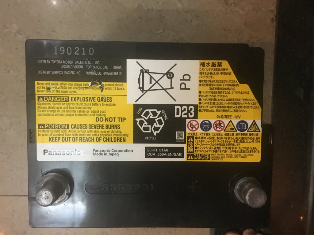

tí em xuống tháo ra xem lại, ắc quy theo xe e là hiệu Panasonic, toàn chữ Nhật nên chẳng đọc được gì. k biết có mắt thần như cụ nói k nữa

Ắc quy của rx ắc quy nước cụ ah, cụ tiết kiệm thì đi thêm nước sạc vào k thì cụ thay ắc quy mới loại varta 70 - giá 1t650 cụ à

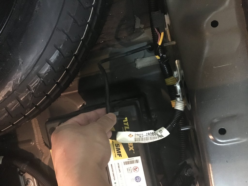

Cạnh ắc quy có cái ống này k biết để làm gì, cụ nào biết chỉ e với
ENZOCHICHIC
OF-49684
29/10/09
119
458,320 Mã lực
Cạch ắc quy có lỗ nhỏ k biết để làm gì
ENZOCHICHIC
OF-49684
29/10/09
119
458,320 Mã lực
chính xác là xe em bị ắc quy đề rồi các cụ ạ, vừa lắp thử ắc quy ATlas BX thì đề được rồi nhưng lại không có cái lỗ nhỏ ở bên phải để cắm cái ống cao su (e k biet ống này để làm gì). Cụ nào biết chỉ em với. Thanks all
Xe cụ còn acqui của hydrit nữa , vì acqui của cụ là acqui khô lên nó có cái ống đó để thoát dung dịch điện phân của acqui cụ ạ.
Cái ống cao su để thoát hơi hoặc nước tràn của ắc quy, do yêu cầu đảm bảo an toàn theo tiêu chuẩn Mỹ là phải có, thực tế ít sử dụng vì mọi người hay sử dụng ắc quy khô. Cụ đã thay ắc quy mới là loại ắc quy khô rồi thì không cần quan tâm đến cái ống cao su này nữa. Tôi cũng đã thay và sử dụng ắc quy khô cho xe như của Cụ. An tâm Cụ nhé
