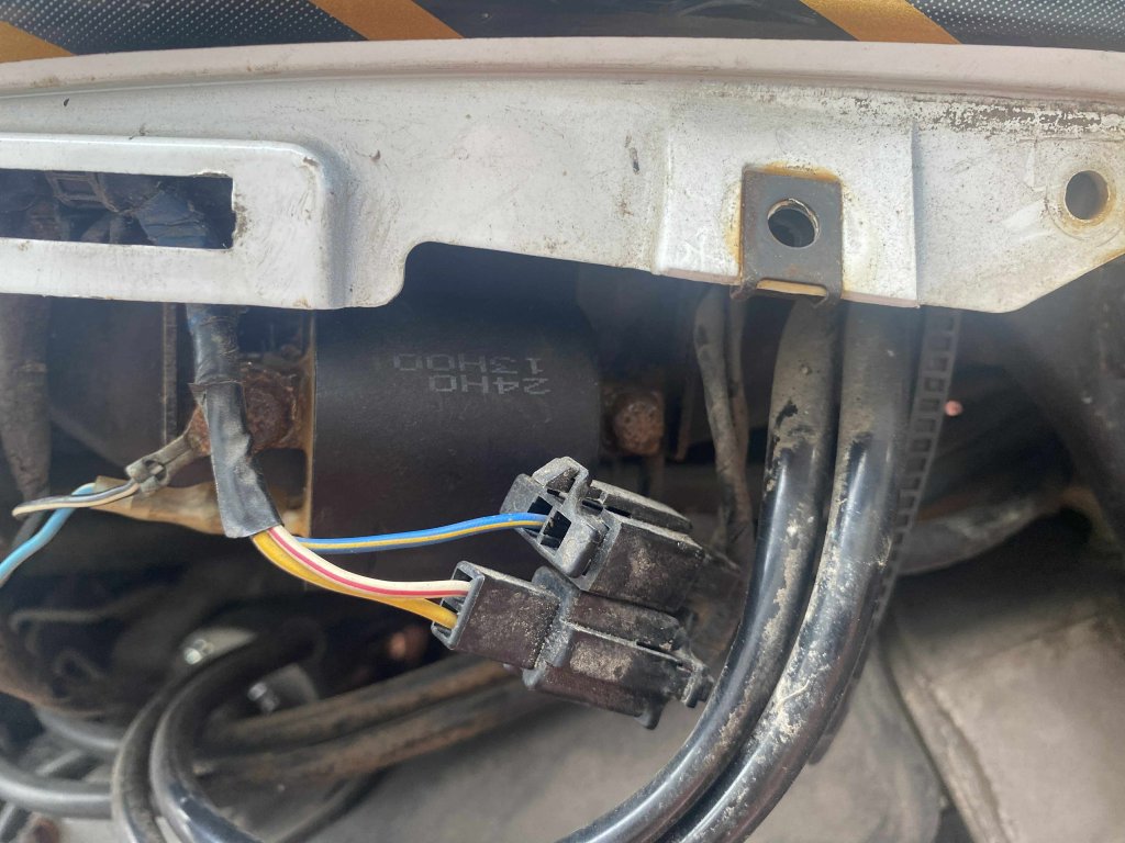

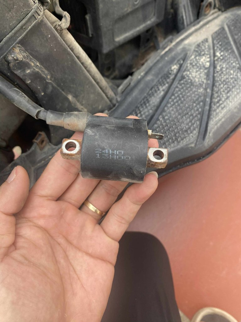

Chuyện khó nổ mà tắt khoá bật lại ở xe này( nếu là chế hoà khí nổ được) ngay em thấy chưa rõ ràng, về nguyên lý thì có thể bật lại khoá sẽ khởi động lại ic thôi, ở xe phun xăng điện tử thì khởi động lại cả bơm xăng ( nếu xe cụ phun xăng điện tử thì bệnh do bơm xăng kém). Để test kỹ hơn thì khi ko nổ được cụ xem đầu dây cao áp có đánh lửa tốt ko? ( Tia lửa xanh và dài)
Xe e mua 2011, hình như xe thường, k phải fi bác ạ. Vâng, để lúc nào e ra quán bảo họ tháo bugi ra rồi quay video lại ạ. Nhà e k có đồ tháo
Cụ ko cần tháo buzi, chỉ tháo tấm ốp nhựa, tháo đầu bọp rồi để đầu dây cao áp cách con bulong 5mm rồi đề là test được.
