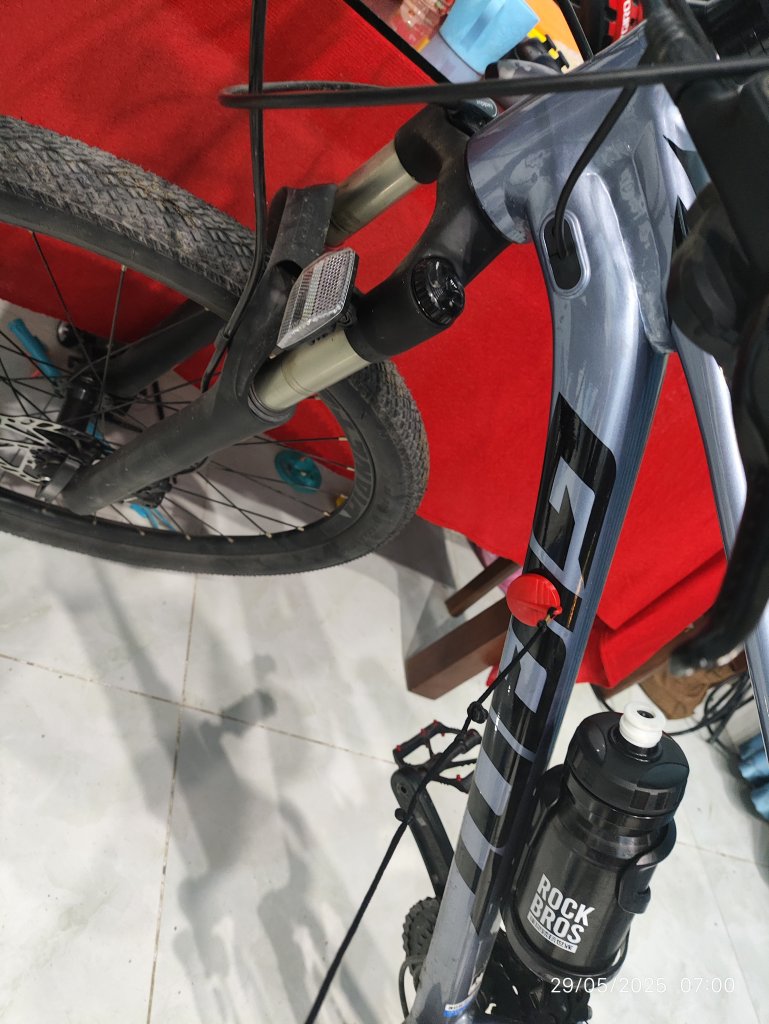

cho e hỏi e có mua 1 chiếc Giant XTC Classic 2023 ở trang Giantvietnam.vn
do cũng tin tưởng về hãng này nên lúc mua cũng không kiểm tra xem khung có phải full nhôm ko.

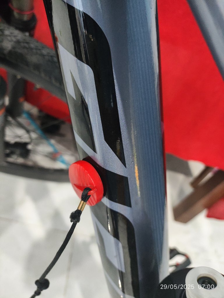

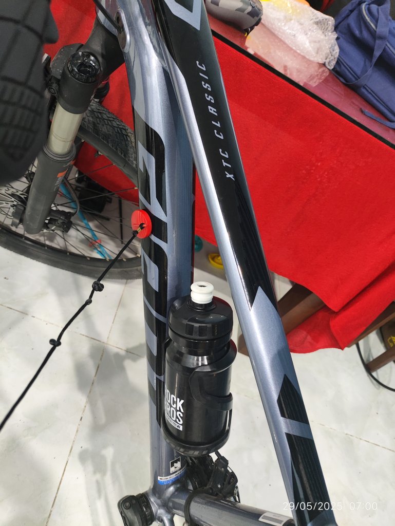

chạy dc 1 tháng tình cờ tay e đang cầm nam châm nên gà vô thử thì ngay vị trí(trong hình) nam châm hút, chỗ này khá xa chỗ gắn bình nước. hỏi kỹ thuật bên Giant bảo do xe MTB nên nhà sản xuất táp lớp sắt mỏng để đảm bảo chắc chắn. cho hỏi các anh em đang chạy Talon, Roam, AtX có tình trạng này không ạ

Thông tin kỹ thuật hãng công bố khung aluxx sl là hợp kim nhôm nên cụ check full nhôm làm gì
Thì đúng chuẩn là HK nhôm, gọi khung nhôm chỉ là nói tắt thôi. Cho dù HK nhôm cũng ko thể có sắt đến mức dính nam châm đc.

Chắc nam châm hút phải cái dây đề bên trong thôi. Thợ sửa xe đều biết dụng cụ nam châm để luồn dây trong khung.

Hợp kim nhôm thôi, nhôm 100% mềm dễ biến dạng

Hợp kim nhôm mà nam châm hút mạnh thì tỷ lệ thép hơi nhiều các cụ nhỉ?

Là thép cụ ah. Hợp kim thì k bị hút
