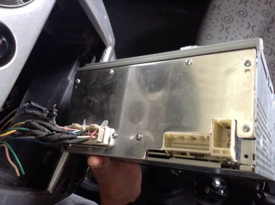

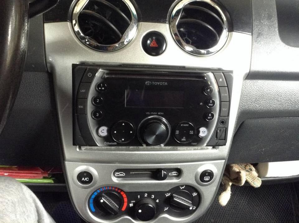

Các cụ giúp em với, em có lắp cái đầu cd của toy, thợ lắp cho nhưng lại bị 1 số lỗi sau:
- xe có 4 loa chỉ nghe được 2 (loa trước bên lái và loa sau bên phụ).
- ko bắt được radio (Thợ bảo ko có rắc)
- khi dùng chế độ bluetooth thì chỉ nghe nhạc được, còn gọi điện ko được ( ko lên loa)
Mời các cụ xem ảnh tư vấn cho e các phương án khắc phục các hiện tượng trên với
E Đội ơn ạ!

Thợ lởm thôi, trông quấn băng thế kia đủ biết :)
Cụ mang chỗ khác kiểm tra và lắp lại đê.

Chắc cụ đấu sai rồi. Cụ lấy quả pin thử từng loa 1, rồi đánh dấu từng cặp dây lại( lấy băng dính dính từng đôi dây làm 1 xẽ tốt cho làn sau) rồi tìm xem đầu ra của amli đâu đấu nó vào là oang oang thôi....

e sẽ ktra thử xem, còn cái rắc ăng ten radio nữa, chả biết kiếm đâu cụ ạ

Phần loa không có tiếng em dự là cụ đấu nhầm dây. Còn phần Ăngten mà cụ không kiếm được jắc, em có cách này. Cụ lấy 1 sợ jắc vi tính, cắm vừa khít cái lỗ ăngten để lấy +, còn phần mát cụ tháo vỏ ra, lấy sợi dây điện hàn vào là ok (Cái này em đã làm thử và ok)

Nhìn cách làm ăn ntn mà cũng đc gọi là thợ, cụ thật dũng cảm

Radio chắc chắn được, còn nghe gọi BT thì qua e kiểm tra cho .phần này ít khi hỏng.cụ qua lê văn lương a lô e số 094 11 88 năm 66.
ok thanks cụ, cụ làm giúp hay tính phí thế nào để em còn chuẩn bị ạ

Làm điện như thế này phải chấm chì các mối hàn và bảo vệ bằng gen nhiệt chứ quấn đùm đùm như vậy ko chuyên nghiệp một tí nào, me ghét nhất thói làm ăn cẩu thả của các gara
