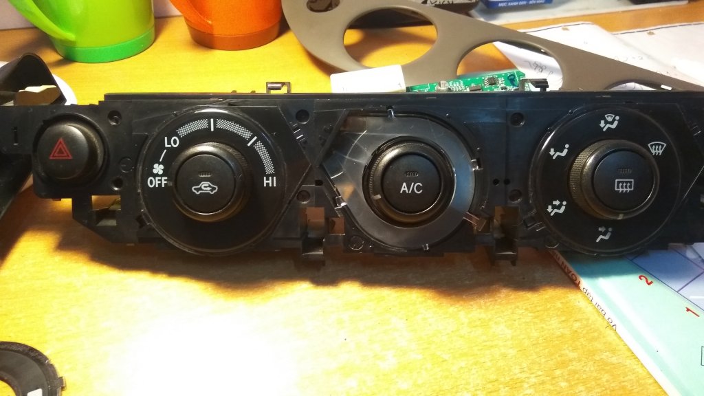

Nút điều khiển điều hòa xe em bị liệt cái nút nhấn. Em tháo ra xem nó thế nào, nhưng chỉ tháo được đến đây, không tháo được các bộ phận tiếp theo, nhìn quanh không thấy ngàm và vít gì cả. Cái núm tròn chỉnh các chế độ của máy lạnh, gió em không tháo được. Có ai biết cách tháo chỉ em với ạ. Hoặc có tài liệu nào đó chia sẻ em với!

Trong 3 cái núm chỉnh các chế độ điều hòa như trên. Ban đêm, nếu bật đèn pha, nó sẽ sáng bóng điện bên trong, để mình nhìn thấy các nút chức năng trong đêm, xe của em tịt mất 2 bóng bên phía chỉnh quạt gió và nút chỉnh chế độ điều hòa hay sưởi. Chỉ còn bóng bên nút các chế độ gió và sưởi kính thì còn đèn. Mà em không biết tháo thế nào.
Rất mong được sự giúp đỡ!

-Bác hỏi nv trả lời có mà...cả ngày, xe ô tô nói chung nó có khá nhiều giắc cắm chờ mà nếu ko phải là thợ thì chả biết nó có tác dụng gì, nói nôm na là ng ta sx 1 bộ dây điện cho cùng 1 model xe, nhưng tuỳ từng thị trường mà nhà sx lắp các option khác nhau, vd như trong trường hợp xe bác chủ thớt thì ở vị trí đó ng ta có thể lắp thêm nút đk hệ thống đổ đèo, sấy ghế hay cảm biến lùi...chẳng hạn, đấy là còn chưa nói đến việc 1 số giắc cắm còn sd để cắm các thiết bị đo chuyên dụng nữa!
-Còn cái bảng đk ht điều hoà của bác rất có khả năng là chỉ tháo đc ra đến thế thôi vì trên xe có khá nhều bộ phận nhà sx họ chế tạo cả cụm, nếu hỏng thì thay nguyên bộ chứ ko tháo rời để thay từng bộ phận đc?

1 ) cụ có chắc là lỗi phím AC hay bộ hít đầu lốc Đhòa hỏng rồi.
đấu trục tiếp
Nếu chắc chết phím thì hãy áp PA2.
2) Bộ phím AC . Trừ khi đúc liền , còn ko thì soi kỹ sẽ thấy chỗ cậy. Có thể phải cắt 1 vài đầu khóa nhựa..
Xác định PA2 thì hãy sửa phím. Ko sửa thì cũng vứt đi thay mới.
đấu trục tiếp
Nút nhấn a/c của em lẽ ra nhấn vào, sẽ cảm nhận được cái lò xo bên trong nó tụt vào 1 chút, lúc đó, đèn a/c sẽ sáng lên. Tuy nhiên qua 1 thời gian sử dụng thì cái nút này của em khi nhấn vào vào, không cảm giác được lò xo nữa. Nhưng lúc trước đèn a/c vẫn sáng và hệ thống điều hòa hoạt động bình thường. Nên em cũng kệ nó. Giờ cần dùng, nhấn thì đèn a/c không sáng và hệ thống điều hòa không chạy nữa bác ạ, nên em mới tháo ra xem có sửa được không. Nhưng cũng không tháo được.
Khả năng cao là em phải thay cái khác rồi!
(Trước khi thay, em phải tháo choe choét ra ngâm cứu mới được, hi)

phím ac cụ cứ đấu online liên tục cũng đụoc mà
Em không muốn đấu như vậy bác ạ.
Thi thoảng thì nhấn nút a/c được. Lúc nào nhấn nó sáng đèn lên thì em để vậy luôn. Em không muốn độ cái công tắc khác vì cái nút a/c trên xe còn có cái vòng tròn bên ngoài, dùng để chuyển qua chế độ sưởi nếu cần, mùa đông thi thoảng em vẫn phải dùng chế độ này bác ạ!
