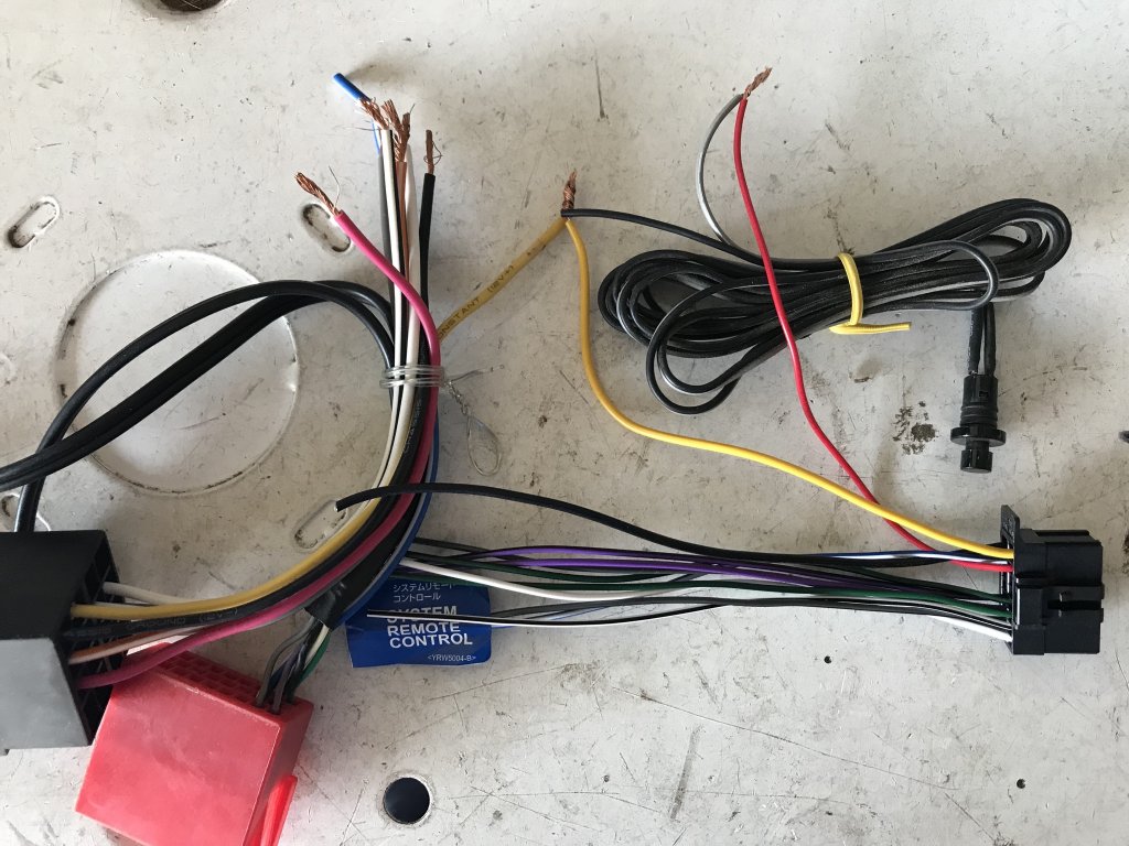

Lỗi 1:
* em lắp máy nguyên bản thì sử dụng khóa bấm từ xa bình thường ạ.
*khi thay máy em chỉ rút chia khóa ra thôi chứ không tháo dây ắc quy ra ạ.
*và em bỏ hẳn máy ra khỏi xe coi như không dùng thi khóa điện vẫn bình thường
* Em lắp máy Xomax vào la lại bị mất chức năng khóa từ xa của xe nên em đã tự nghĩ ra cách là cắt đứt dây + theo em nghĩ đó là dây đỏ thi điện của máy xomax cũng mất theo va khóa xe lại trở về binh thường vây la em chế đoạn dây điện rồi tính làm cái công tắc ngắt nối vậy( em gửi anh bác xem 8-})

Khi khởi động xe thì nó sẽ ngắt điện tạm thời toàn bộ các thiết bị khác để tập trung điện cho việc nổ máy, nên radio bị khởi động lại là hoàn toàn bình thường.

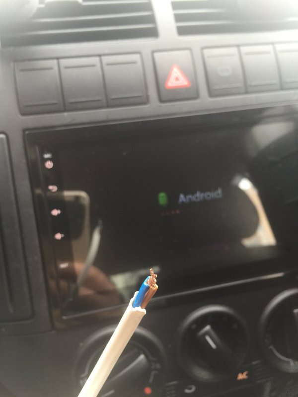

Để khắc phục cả lỗi trên, và để radio không bị khởi động lại theo ý muốn của bác, cách đơn giản nhất là dùng công tắc. Đấu như trong hình. Chú ý dùng băng dính điện (hoặc thứ gì khác tốt hơn :D) bọc tất cả các mối nối và đầu dây đỏ không dùng đến trên giắc chuyển đổi lại nhé.

Em Cám ơn Bác đã chỉ giúp cho em ạ. em vừa làm xong cái công tắc rồi, tạm thời em sẽ làm quen với cái công tắc mới, rồi sẽ tính tiếp làm sao loại được cái công tắc đó trên xe của em.
