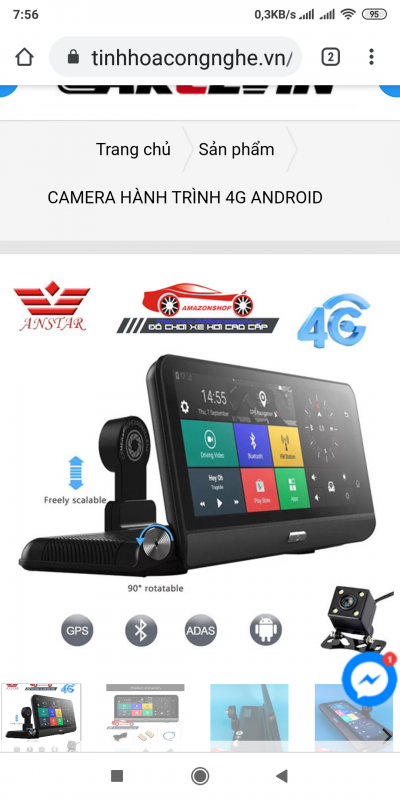

Hiện tại xe em chết cam lùi ( cam lùi theo xe mua mới ) e đã thay mới cammera hành trình . cam hoạt động tốt . nhưng có điều là khi lùi cam lại kg cho thấy có cảm biến đo khoảng các các cụ à. Nó chỉ thấy hình ảnh thôi . chứ cam cũ nó có các vạch báo khoảnh cách và khi lùi gần chướng ngoại vật nó kêu tít tít ..
Cam mới lắp lại kg có hiện tượng này . e có ý định tải phần mềm mới cài vào cam mới mua . để dễ xem cam và biết khoảng cách . liệu làm thế có khả thi kg ạ ? Và cách làm ra sao ạ. Cụ nào giỏi khoản này . thông não cho em với
. cam mới của em là chạy phần mềm android . nó có chức năng tương đương như 1 cái đt xờ mát phôn ạ ( có thẻ sim + thẻ nhớ )
Tên cam mới là gì..e cũng chả nhớ . vì lắp xong . e lại vất cái hộp đựng . lên kg nhớ lắm
Nhưng hình camera mới đại loại như hình này ạ

Xem cảm biến lùi theo xe còn dùng được không đi cụ?

- cam cũ có báo cảm biến theo khoảng cách. Hiểu là như nào ? Báo bằng âm thanh với cường độ tăng dần hay bằng chỉ thị ngay tại hình ảnh ?

Bẩm cụ..cam lùi ( cũ ) nó vừa báo bằng hình ảnh và báo cả cường độvâm thanh tăng dần cụ à..giờ nó tèo rồi ..cái này coi như bỏ đi cụ
Cái mà e muốn hỏi các cụ là cái cam mới lắp kia cơ. Chứ cam cũ e kg cần hỏi

Cái đầu Android mới nó cũng chỉ công cụ để thể hiện hình ảnh thôi.
Cụ xem lại sau xe có cảm biến siêu âm không, cái này mới là báo cường độ âm thanh.
Cái cũ báo hình ảnh kiểu gì, có mỗi thang đo hay cả chỉ thị ? Kiểu như các con số 5m,4m,3m ... Tương đương khoảng cách.

Cam lùi và cảm biến lùi là khác nhau mà cụ. Cam lùi của cụ chết chưa chắc cảm biền lùi chết.
Cái cũ nó hình ảnh thang đo đó cụ..

E kg rõ cụ à..cam lùi thì chết thẳng cẳng. Còn sau khi cam lùi tèo...e lùi xe sát xe sau 30 cm ..mà chả thấy cảm biến cảnh báo gì cả cụ à..
