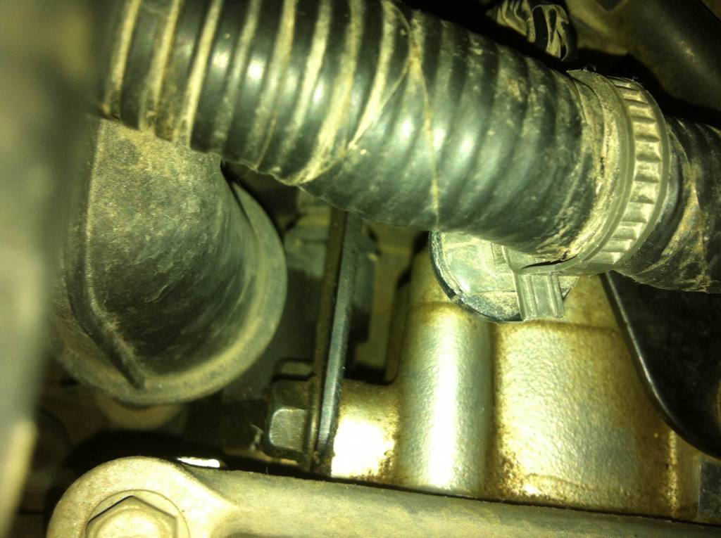

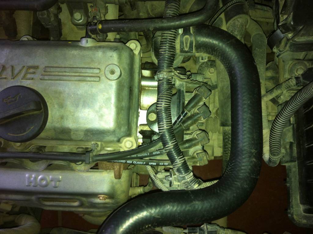

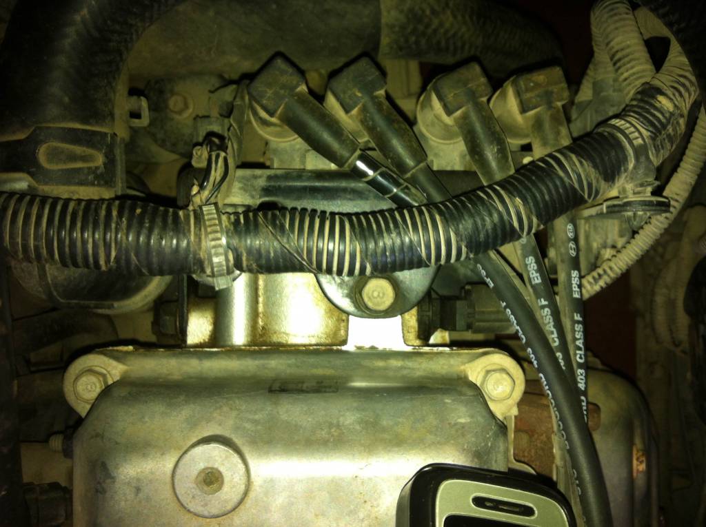

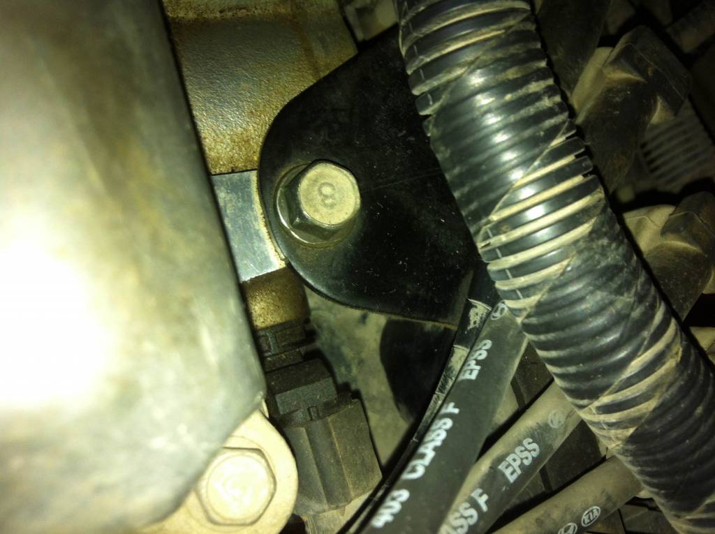

Hôm qua em mở khoang máy ra lau chùi thì thấy nó bị thấm dầu qua chỗ này.
Cảm thấy lo lắng và hôm nay vào hãng thì hãng báo xe bị phớt cam. hết khoảng 400k làm hết 2h. Nhưng hôm nay mồng 8/3 và không kịp thời gian hãng hẹn hôm khác. Họ bảo không ảnh hưởng.
Em vòng về gara gần nhà thì họ bảo bị: Kim chỉ gì đó em nghe không rõ, làm hết 15phut thay kim và đỏ keo vĩnh viễn không thấm dầu. Nhưng t2 quay lại. Kinh phí không đáng kể, họ không nói là bao nhiêu.
Các cụ cho em hỏi: Xe em nó bị làm sao? xử lý theo phương án nào ạ? thanks các cụ
Dưới đây là ảnh minh họa.Mâys cái ốc em đều thấy nó bị thấm dầu ạ.

Bị chỗ này dưới cái ống đen đen ạ...

nói chung lỗi chảy thấm dầu xe hyundai xử lý cũng đơn giản thôi, chỉ có thấm dầu chỗ đuôi trục cơ là khó vì phải hạ hộp số, xe của cụ mới chỉ hơi thấm tí nên đi tạm cũng được tgian nữa, nhìn qua hình thấy hơi khó theo như em phán đoán thì xe cụ bị thấm dầu chỗ gioăng nắp giàn cò,nếu đúng lỗi này tháo nắp giàn cò thay cái gioăng đó bôi thêm tí keo đại tu máy vào là ổn, đồ hyundai cũng rẻ mà

vâng dùng keo đại tu máy ấy ạ, 1 tuýt khoảng 70k lâu rồi em nhớ không chính xác trường hợp của cụ dùng hết khoảng 1/5 hoặc 1/6 tuýt keo đó thôi, nếu phải thay gioăng cũng rẻ thôi, nhưng lưu ý cụ là mất công tháo nắp đó ra xử lý thì cẩn thận lấy khăn sạch đậy phần giàn cò vào tuyệt đối không để các vật lạ rơi vào, và vệ sinh lau sạch các phần bị thấm dầu xung quanh nhé

Xe em hnay vào hãng. Thay mỗi cái gioăng cao su. O chỗ thấm dầu hết 165k. Đúng là hãng. Gioăng đấy họ bảo là của điều hoà có khi phải thay 3-4 lần mới được.
