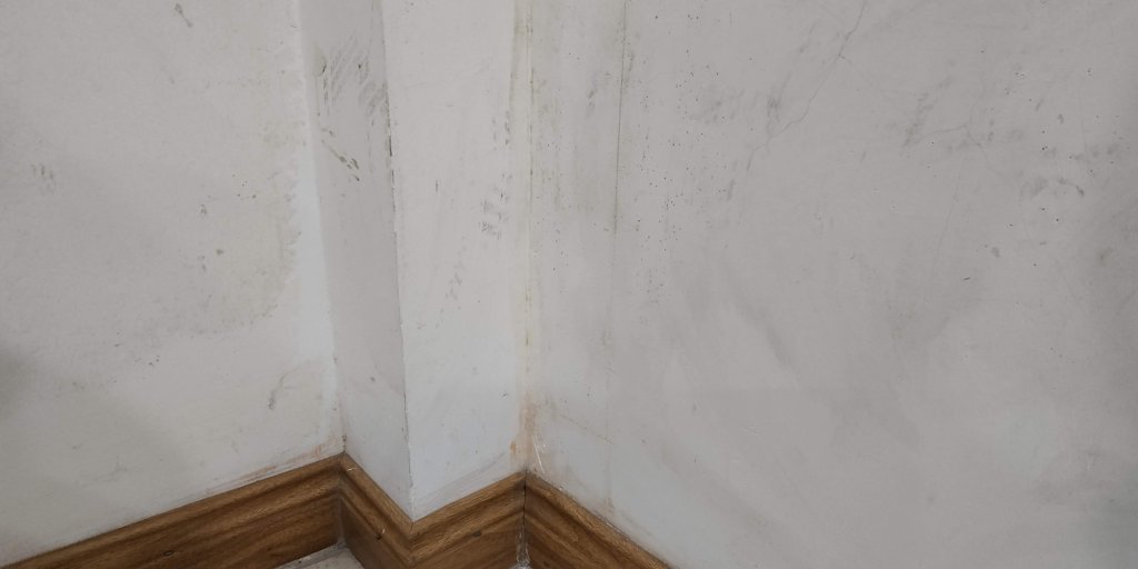

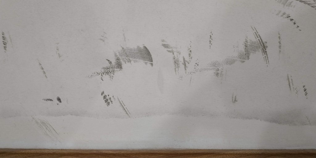

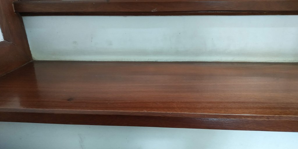

Chào các cụ! Nhà mình tầng 1 phía bên ngoài, để xe máy bánh xe cọ vào tường khá bẩn, chỗ cầu thang sơn trắng lâu ngày cũng ngả vàng. Sắp tết nên mình muốn sơn lại, định dùng loại sơn bóng lau chùi được vết bẩn, nhưng ko biết hiện trạng bề mặt tường như vậy mà sơn lên có bị bong không? Mong các cụ chỉ giáo! Mình mới nghĩ được đến bước sơn màu trắng, diện tích khoảng 30m2 tường, hộp sơn 4kg loại tốt khoảng 500k đến 700k.

CỤ mua nước jave về, pha với nước, dùng chổi sơn lau đi là sạch, đừng sơn phí ra.

Sơn lai thì cu phải đánh giấy ráp sau đó sơn lót rồi mới sơn mặt.

Vệt đen thì cụ vệ sinh sạch hoặc cho nó mờ đi sơn cho nhanh.
Mua thùng sơn, chổi lăn, chổi quét, găng tay về tự sơn đơn giản thôi mà.

Cảm ơn các cụ, nhà cháu mày mò cũng xong được cái tường. Mất 2 ngày cuối tuần, hít bổ hết cả phổi.
