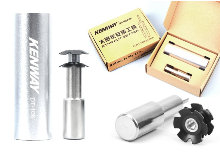

Em thay phuộc nhưng kg có dụng cụ đóng bông phuộc ...kg lẽ chỉ 1 lần mà phải gửi mua cái này ? Cụ nào đã thay mà kg dùng dụng cụ chuyên dùng này cho em xin tí kinh nghiệm dùng cái gì khác để đóng cái bông phuộc vào ạ ! em xin cám ơn

Lấy gì đóng chả được .Nó nhẹ lắm

Hi em cảm ơn Cụ. Fork chưa về đến nhà.. Em hỏi trước nếu kg có gì thay thế được thì em gửi mua cái đồ chuyên dùng.. Cụ nói vậy thì em yên tâm.

Đóng ko cân tay, em sợ nó lệch cái bông phuộc.

Có chuyện ấy nữa cơ à ? vậy em mua 2 cái bông luôn lỡ cái đầu đóng sai thì đóng xuống sâu luôn rồi đóng cái mới .

Lúc đóng nên bắt ốc và nắp vào để chỉnh cho cân . Bông phuộc mới chưa nở nên ấn tay cũng vào và cân chỉnh cũng dễ
