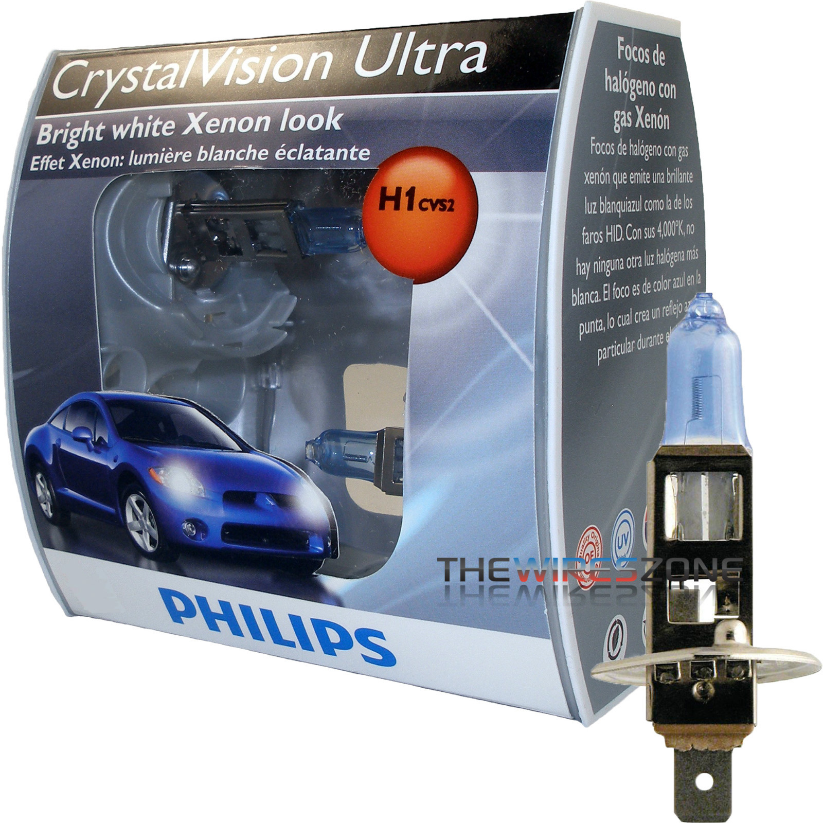

Thưa các bác, sau 1 hồi tìm hiều loay hoay mãi chưa có kết quả mong muốn, em lên đây xin các bác tư vấn.
Em đi xe Sorento 1 cầu AT của Trường hải, mua 2012. Xe này bóng cos (low beam) đã được Trường Hải lắp bóng Xenon - nhìn từ ngoài vào cóhình bi rồi ạ. Độ sáng của bóng cos này trong thành phố OK. Tuy nhiên, bóng pha (high beam) bên cạnh có độ sáng không như ý, nhất là khi đi đường trường; cụ thế chiếu không xa. Em đã mở ca poo thử chỉnh cao lên nhưng độ chụm sáng nó cứ thế nào đó. Em đã mở ra xem thì hoá ra Trường Hải cũng đã lắp bóng Osram 55W cho em. Khi bật đền cos thì ánh sáng có mầu sáng trắng, sau đó khoảng 20-30 giây thì ánh sáng chuyển dần sang màu vàng.
Em có tìm hiểu và thấy có loại bóng Ultra Vision của Philips có độ sáng 4300 K là phù hợp với Sorento 2010-2012 của em. Em tìm trên mạng mãi mà chưa thấy bác nào bán sản phẩm này. Vì vậy, em muốn các bác tư vấn giúp là nếu thay bóng "CrystalVision Ultra Automotive Headlight" thì liệu có tạo ánh sáng sáng hơn so với bóng Osram 55W em đang dùng không? Và mua ở đâu (link đây bác: http://www.usa.philips.co...5w-12258cvs2/prd/en/).
Ngoài ra em muốn hỏi thêm là Bóng Xenon lắp trên xe em là bóng gì, có ai biết không ạ? Bóng Osram trong xe em là chỉ có pha (high beam) thôi à?
Vô cùng cảm ơn các bác

Bác phân tích rất lô gic. Khổ cái em từng chạy 1 cái xe đèn sáng vùa mắt em lắm ... giờ em muốn thử thôi. em đi 10 tháng mãi đến hôm Tết Tây đi rừng gặp sương mù về em đi gắn đôi Hella gầm ngay; tuần truowcs vào núi thấy pha bị loãng nên nghĩ ngay đến Philips với kỳ vọng sẽ sáng hơn thôi. Nhiều cụ cũng khuyên em kệ rồi.
Em quên hỏi thêm bác 1 chút. Vậy cái bóng bi là óng gì vậy, nó sáng rồi vàng dần đi vì nó là 4300k.
Em đang theo bóng Philips crystalvision cũng 4300k. Nó không phải là bóng xenon (web philips Mỹ viết rõ vậy) Liệu em và bác có lẫn 2 bóng này với nhau không? Tks bác
Theo em thì cứ để như thế mà dùng là ok rồi. Đèn đuốc quá sáng thì có giải quyết được vấn đề gì nhiều đâu, một khi mà tiêu cự không chuẩn còn dẫn tới tai nạn thảm thương là đằng khác.
Việc đèn xenon bị bật thì từ trắng chuyển qua vàng dần là bình thường vì đó là bóng có nhiệt độ màu 4300K. Lúc mới bật nó sáng trắng rồi vàng dần về đúng màu nắng. Đèn này dùng tốt cho mọi loại thời tiết, chẳng qua nhìn thì nó ko được long lanh bằng loại có nhiệt độ màu lớn hơn thôi, nhưng đổi lại nó mang cho ta sự an toàn khi vận hành xe đối với thời tiết mưa, sương mù, tầm quan sát ở thời tiết bình thường cũng tốt hơn một số loại khác. Bản thân em đã sử dụng xenon có anh sáng trắng, sau đó gắn bóng này vào thì mới ồ....sao mình ko thay thế từ sớm nhỉ. Từ nay em sẽ chỉ dùng 4300k thôi ợ.
Còn đèn pha thì time sử dụng là rất ít, không mấy khi dùng đến vì đơn giản: Ta chỉ dùng đến khi có mình ta trên đường, còn khi có xe ngược chiều thì ko nên dùng kẻo trong khoang lái xe đối diện lại vang lên câu " mẹ thằng,..." tổn thọ lắm. Đấy là chưa kể gặp con công nó không nhìn thấy gì nó vồ 1 cái thì thôi...xong sắt và thịt lẫn lộn buồn lắm.
Nên theo em cụ chủ hãy bằng lòng với những gì mình đang có đi ạ. Chuẩn ồi không cần chỉnh nữa đâu ạ.
Từ đầu cụ đã bảo bóng bi là bóng xenon rồi còn gì. Cụ nhìn bên trong xem nếu có balat thì nó là bóng xenon. Còn nếu không có thì là bóng halogel bình thường, nếu bóng thường thì không có kiểu sáng màu trắng rồi chuyển màu nắng vàng đc ạ. Bóng xenon 4300K thì khi mới bật lên nó sẽ sáng trắng hoặc trắng xanh rồi sau vài giây nó sẽ chuyển sang màu nắng vàng. Em chưa được ngự lãm hàng hịn nó có thế không nhưng hàng tàu cao cấp thì nó thế ạ.

đúng rồi ạ, cái "bi" là bóng xenon, bóng cos, em không thay. Em định thay là bóng pha, hiện trong xe em là Osram NBP 55W. Em định thay sang Philips CrystalVision Ultra Automotive Headlight cũng 55W, cùng chân H1, khỏi phải đục đẽo, nguyên bản. Không được nữa thì em tính tiếp. Em đã nghien cứu mấy thớt của các cụ So nhà em từ hồi 2010 và 2011 thì cũng thấy các cụ ấy kết luận Philips Crystal Vision là sáng nhất. Tks cụ

Thôi em chốt lắp Philips Crystal tăng sáng 100% xem có như quảng cáo không đã rồi tính tiếp
