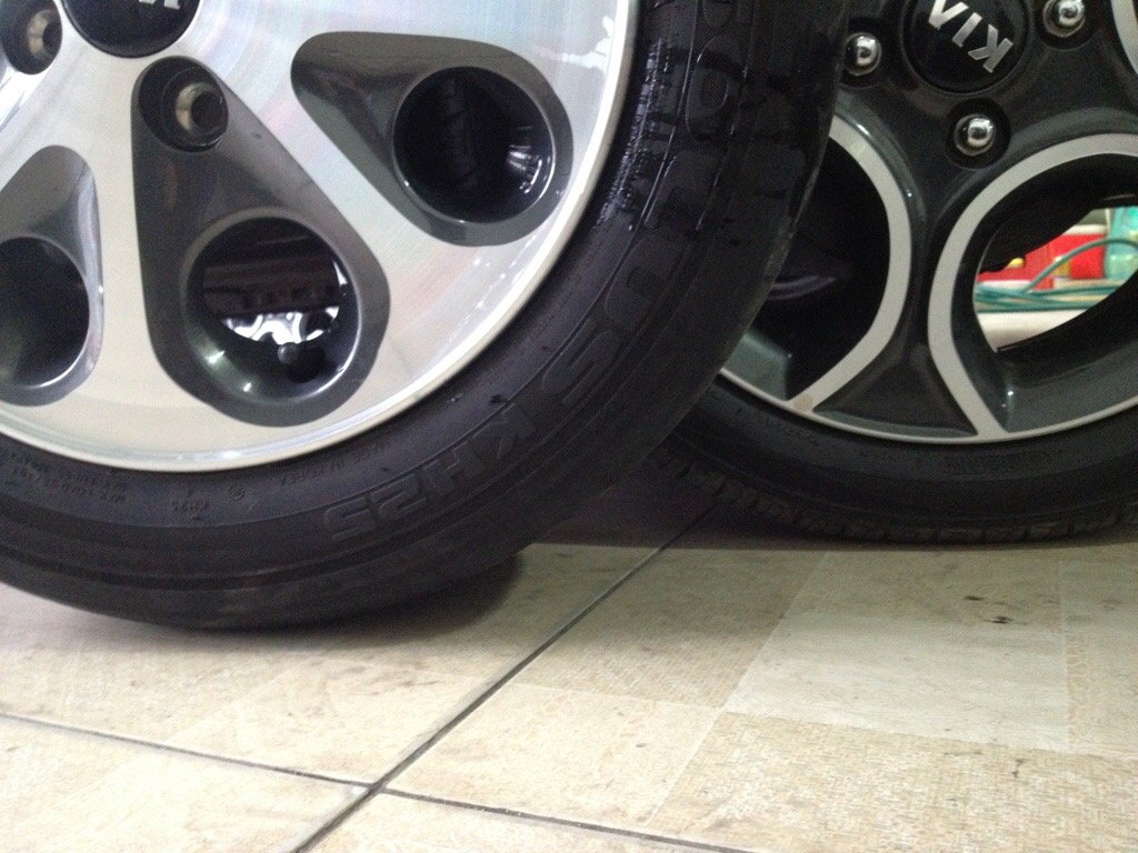

E mua lại xe kiamorning SX 2010, Sắp đển kỳ đi đăng kiểm mới để ý cỗ lốp đang đi là 175/50R15 nhưng trong sổ đăng kiểm ghi 165/60R14. E phân vân quá xin các cụ tư vấn giúp:
1- Để như vậy có đăng kiểm được ko?
2- Lốp cũng đã mòn e định thay lốp mới cỡ như trong đăng kiểm thì có phải thay vành không?
xin các cụ chỉ bảo giúp.

Lớ vớ cụ phải thay cả lốp lẫn vành mới lọt! Mượn đc thì tốt

do chủ cũ đã độ vành 15inh rôi, cụ muối đổi về như cũ thì phải thay cả vành lẫn lốp mới, thường thì các cụ toàn mượn hoặc đi thuê để qua đăng kiểm thôi cụ nhé

Trái đời với em, e từ 15 hạ 14 vì ồn và nổ vì mõng quá.
Cụ cứ vững tin để 4 xị ngay Cần Số qua 1 nốt nhé :))

Vành 15 của cụ như nào ạ. Cụ đổi R14 với e này
