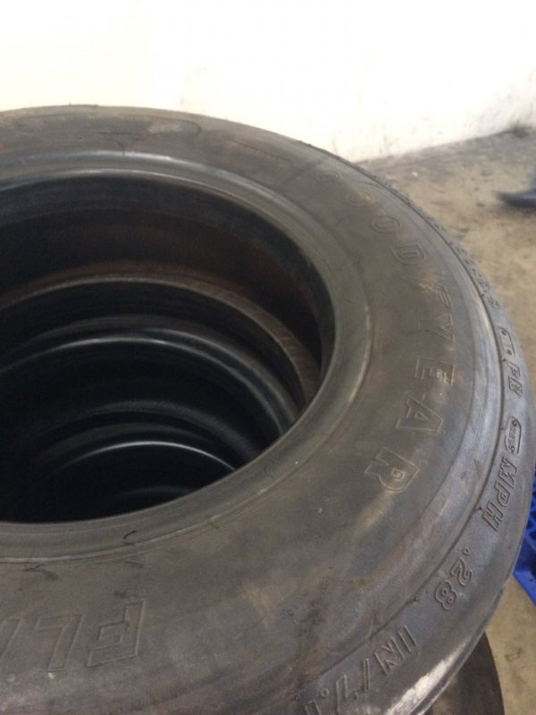

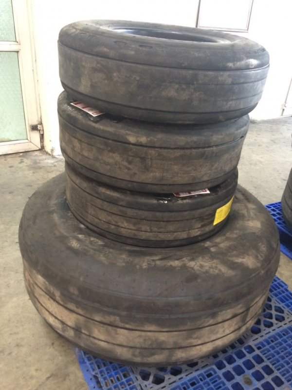

Có cụ nào thử lốp này chưa?! Chả tí gai gân nào, chắc êm :))

Là em, lần sau thay lốp em chọn goodyear cho đúng chất xe Mỹ đi vs lốp Mỹ :D độ êm goodyear ko nổi nhưng độ bền và an toàn thì ko ai phủ nhận :D
