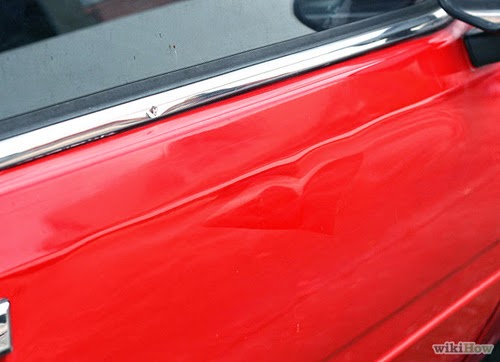

Bước 1. Rà soát và xác định vết lõm
Xác định vị trí vết lõm như ở thân, trên mui, cánh cửa ra vào, trên nắp ca-pô, chắn bùn. Sử dụng máy sấy tóc chỉ với những vết lõm nông không nếp nhăn , không bị bong sơn và có bề mặt diện tích dưới 8 cm.
Xác định vị trí vết lõm trên xe

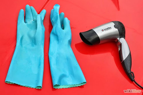

Bước 2. Chuẩn bị vật liệu cần thiết
Bạn nên chuẩn bị găng tay cao su loại dày, máy sấy tóc, lá nhôm mỏng, gói đá lạnh hay. Máy sấy tóc nên sử dụng loại có đầy đủ chế độ nóng lạnh.
Chuẩn bị vật liệu để xử lý vết lõm

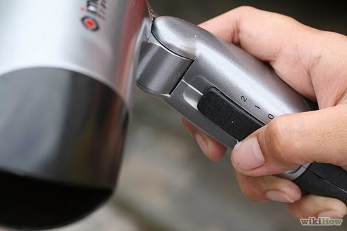

Bước 3: Làm nóng vị trí bị lõm trên xe
Việc làm nóng bằng máy sấy nên bạn nên để ở chế độ nóng ở mức trung bình.

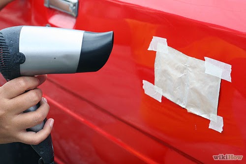

Khoảng cách từ máy sấy đến vị trí bị lõm tốt nhất là 13-18 cm. Việc giữ khoảng cách này để tránh khí nóng của máy sấy ảnh hưởng đến lớp sơn do nhiệt sinh ra.
Khoảng cách phù hợp từ 13 - 18cm
Bật máy sấy và hướng vào vết lõm trong thời gian 1 phút hoặc khi sờ thấy phần lõm nóng.

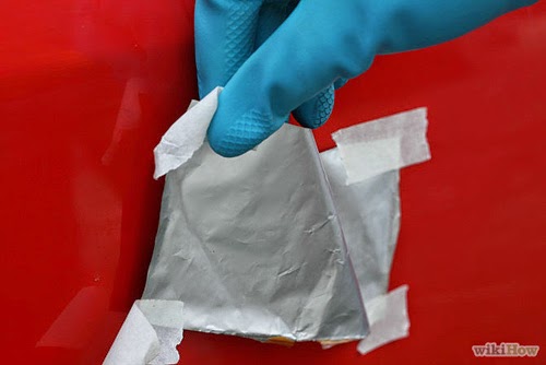

Bạn bên cách nhiệt vùng lõm khi sử dụng đá lạnh. Với mục đích của bước này giúp giữ nhiệt vùng lõm cho đến khi sử dụng đá lạnh. Tiếp theo đặt miếng nhôm lá lên bề mặt vùng lõm và cố định chúng lại bằng băng dính.
Máy sấy nên để ở chế độ trung bình

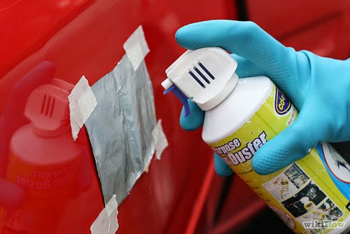

Bước 4. Sử dụng với đá lạnh hoặc lon khí nén

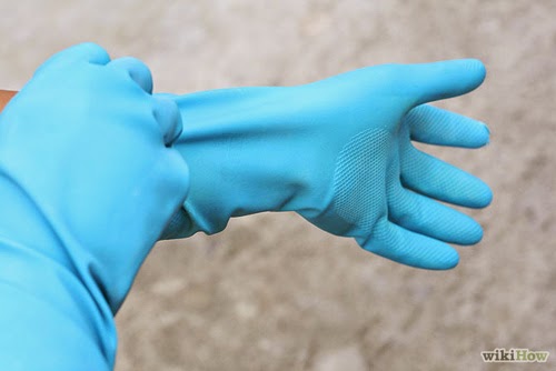

Đeo găng tay cao su để không bị tê cong tay khi tiếp xúc với đá lạnh hoặc khí nén dạng chất lỏng. Với việc thay đổi đột ngột từ nóng sang lạnh sẽ làm cho vết lõm bị co lại. Khi đó bạn lấy một viên đá lạnh nhẹ nhàng chà lên lá nhôm sau khi được làm nóng ở vị trí vết lõm.
Đeo găng tay loại dày để tránh tê và lạnh khi tiếp xúc đá lạnh
Sau khi chà đá lạnh hoặc phun bình khí nén vào bề mặt chỗ vết lõm một vài phút. Nếu nghe có tiếng phát ra thì tức là vết lõm đã bị loại bỏ. Với thao tác đơn giản bạn có thể thực hiện với nhiều vết lõm trên xe một cách hiệu quả và dễ dàng nhất.
Bạn có thể sử dụng lon nén lạnh thay vì đá
Bước 5. Gỡ bỏ miếng nhôm lá và lau sạch bằng vải mềm
