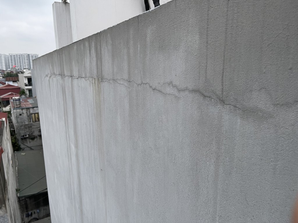

Nhà em bị nứt tường bao mái nên bị thấm và chảy nước ngược vào trong nhà. Em xem trên mạng thì thấy người ta cắt rãnh phía trong 20cm rồi quét chống thấm lại vị trí tiếp giáp. Ông anh em thì đang tư vấn cắt rãnh bên trong khoảng 5cm xuống tận beton, tẩy vữa tường gạch, vệ sinh sạch sẽ rồi đổ sika grout 214 11 từ nền beton lên cao hơn mặt sàn tầm 5cm để thành một cái tường be ngăn nước và chỗ nào nứt thì cái vữa tự chảy này nó sẽ len vào kín luôn. Em chưa nghe thấy quả chống thấm kiểu này bao giờ nên lên hỏi ý kiến các cụ có kinh nghiệm xem như thế có ổn không và có phương án nào tốt hơn không?

Ca này rất khó rồi. Nhà lún hoặc
Nó bị tách lớp giữa 2 loại vật liệu là gạch và sàn beton thôi cụ. Cái này rất nhiều nhà bị cụ ah. Ngày trước e ko có kinh nghiệm chứ ko đã bắt thợ đổ betong be xung quanh luôn chứ không xây bằng gạch.

Nó bị tạch lớp giữa 2 loại vật liệu là tường gạch và sàn beton thôi cụ. Cái này rất nhiều nhà bị cụ ah. Ngày trước e ko có kinh nghiệm chứ ko đã bắt thợ đổ betong be xung quanh luôn chứ không xây mỗi bằng gạch.
Nhà em xung quanh là cứ bắt thợ xây xong mới đổ mái, chuẩn luôn không nứt

Bền nhất là cụ lợp tôn, vừa chống nóng lại vừa ổn định. Còn các loại vật liệu chống thấm cũng chỉ đc time nhất định vì độ co ngót theo nhiệt nó khác nhau rồi cũng sẽ tách ra thôi
Em nhìn thấy nhiều nhà nứt ngoài tường lắm, sao biết do lún hay không nhỉ?

Nhà em bị nặng luôn, em chưa cả sửa. Khả năng cao là do em lát thêm lớp gạch đỏ trên mái, thành ra nó bị giữ nước dưới gạch khi mưa và làm hỏng tường bao quanh mái luôn. Mưa là nước cứ thế rỉ ra từ các khe ngày, ngày càng to, nhưng ko ngấm vào được bê tông trong nhà chỉ rò ở ngoài nên kệ :))

Đập bỏ bức tường. Đổ 1 lớp bê tông lên rồi xây tiếp.
