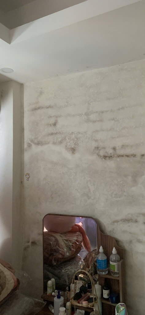

Chào các bác. Nhà mình nhà đất, trước mua nhà dịch vụ xây ko cẩn thận nên bây giờ sau 5 năm tường bắt đầu bị ngấm nước và trần thạch cao cũng bị mốc đen. Có bác nào có kinh nghiệm xử lý không ạ. Mình cảm ơn.

Ko chống thấm đc từ bên ngoài thì mệt lắm cụ.
Giải pháp chống thấm trong là :
- Róc tường, bả vữa mỏng, đợi khô
- Chống thấm bằng ct11a, sika hay lớp gì đó gốc xi măng tầm 2-3 lượt.
- Trát hoàn thiện, chống thấm lại bằng sơn chống thấm 2-3 lượt.
- Bả, sơn tường bằng sơn ngoại thất.

Thường làm đầy đủ quy trình như này thì lâu ko bác. Bác có quen ai chuyên làm cái này ko ạ

Muốn xử lý triệt để cụ phải tìm ra nguồn thấm đã. Khả năng cao là nước mưa thấm qua khe hở tiếp giáp 2 nhà, và phải xử lý từ trên mái.

Ko b ạ. Chỗ nhà mình đấy là phần tường hở, ko tiếp xúc nhà nào cả. Mình có trát vs chống thấm bên ngoài trước rồi. Mà khả năng thợ làm ẩu nên vẫn bị

Nhìn hỉnh rõ ràng thấm qua mạch gạch rồi. Cụ chủ ra ngoài có thấy tường nứt không

Em làm xd, em vẫn làm cho khách theo cách này. Nhưng khá tốn kém nên ko phải ai cũng chọn. Thường họ chọn cách ốp gạch, ngon bổ rẻ nhưng phòng vẫn ẩm vẫn mốc.
Thời gian thì tầm 10 ngày đến 2 tuần tuỳ tình hình thực tế. Lâu nhất là đợi khô thôi.

Trước mắt cụ mua 1 thùng kova CT11A, trộn thêm xi măng quét lên tuòng ngoài xem có hết không. Khả năng cao là hết thấm.

Vâng cụ. Đấy là cách xử lý bên ngoài. Còn bên trong nhà mình bị mốc thì làm nên cách nào là ít tốn kém nhất cụ nhỉ. Kinh tế hơi eo hẹp ạ

Nếu vẫn có nước thấm thì sẽ đẩy ra chỗ khác thôi Cụ . Chống thấm trong thường hơi khó và tốn kém hơn thì phải .
nhà em làm chống thấm mãi ko ăn thua - ốp luôn cả 1 bức luôn gạch men - chưa thấy đẩy ra chỗ khác là chỗ nào :P
Vì gạch men hút nước như - và chưa kể khi hết mưa gió thì nó sẽ khô lại - lần tới ngấm lại hút - 1 vòng lặp khá ok
Và dĩ nhiên trước khi ốp thì nhà em đã tróc hết vữa tường cũ ra rồi - trát lai hết bức cũ luôn rồi ốp gạch men
Trong cẩn thận thì bác dóc hết lớp chát cũ xong chát lại là tốt nhất . Nếu cụ trị dứt bên ngoài thì có thể dán giấy dán tường

Sau khi xử lý ngoài mà ok rồi (triệt được nguồn gây thấm), thì cụ làm thùng sơn quét lại bên trong là xong. Nếu tầng 1, thì mua sơn tầm trung trở lên (hơi bóng) quét sẽ ko bị mốc vào mùa nồm

Thường thì dùng loại sơn nào hả cụ. Với lại nhà mình nó bị đen tường thì cứ sơn đè luôn lên trên hay có phải xử lý phần đen ấy trưóc ko cụ

Sơn nhiều loại lắm cụ, em thấy jotun dùng cũng ok. Sau khi xử lý bên ngoài cụ chờ một thời gian cho tường thật khô, trước khi quét yêu cầu thợ đánh giấy giáp hết các chỗ mốc đen đi, rồi quét đè lên thôi. Cẩn thận thì quét thêm 1 lớp sơn lót rồi mới quét sơn mầu

Tường mặt ngoài muốn chống thấm triệt để thì có thể ốp tôn. Bên trong thì phải xả hết lớp vữa cũ đã bị rêu mốc đi, trát lại rồi dùng sơn nội thất bình thường.
