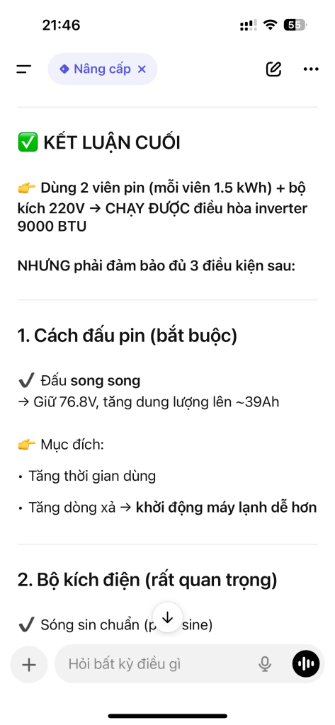

2 viên pin xe máy điện kèm bộ kích thì chạy được con điều hoà 9000btu tầm 3-4 tiếng
Pin: là loại đổi pin, 9000₫/lần.
Quan trọng bộ kích, chuẩn sin.
Cụ nào mạnh dạn đầu tư nghiên cứu để áp dụng/kinh doanh/cho thuê có khi lại ngon.
Đỡ phải đầu tư máy phát, hoặc trạm pin dự phòng =))
Thiết kế hệ thống điện tổng của nhà mà có mạch phụ, dùng pin tráo đổi này thì tiện.
Kiểu như để gầm cầu thang 1 hộp tráo đổi pin 4-6 khay + biến tần.
Bình thường thì dùng điện lưới, mất điện thì chạy ra tủ gần nhất bưng mấy viên pin về cắm vào dùng.

Giờ chỉ cần ông nào chế ra cái bộ vỏ như cái hộp ổ cứng di động ý, biến 2 cục pin thành cục sạc di động cỡ to.
Nhét 2 viên pin vào cái hộp rồi đóng nắp là xong. Mặt ngoài hộp có cái ổ cắm, dùng thiết bị gì thì cắm phích cắm là xong.
Lúc mất điện cũng chạy đc quạt, đèn, cắm nồi cơm :))
