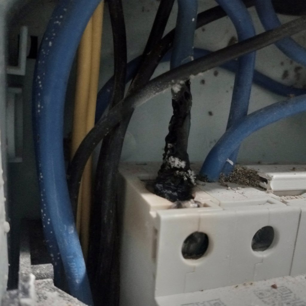

Bẩm các cụ, tầng 2 nhà cháu hiện vẫn có điện, nhưng bật điều hoà lên thì ko có. Aptomat 32A nóng nhưng ko nhảy, cũng ko có điện, phải tắt đi bật lại để dùng quạt.
Tầng 2 có 2 phòng ngủ, mỗi phòng 1 cái điều hoà. Nhưng thường chỉ 1 phòng bật điều hoà.
Ko phải ngẫu nhiên mà giờ đây nhà cháu vô cùng ác cảm với thợ điện nước và chống thấm. Át to đùng, dây to đùng, mà cũng lắp cho cháy được, tài thật.

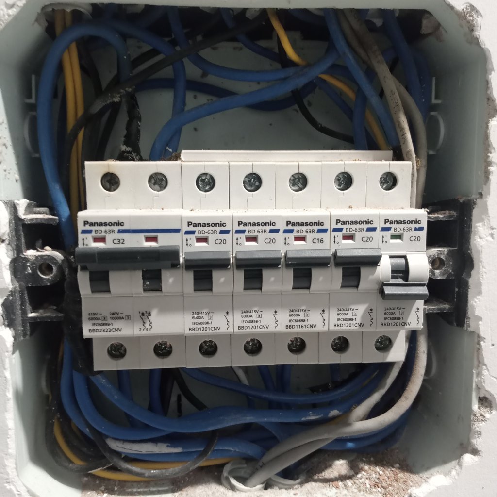

Cái này trông lắp kiểu xưa lâu lâu r, cụ thuê thợ thay at đôi bên trái và xếp lại dây cho gịn gàng, lỗi siết ốc không chặt cũng dễ xảy ra.
Lỗi này thợ siết ốc hãm dây không chặt, lỏng gây move lâu ngày dẫn đến dòng điện không ổn định, sinh nhiệt chập cháy....Hoặc cũng có thể do thợ hàn câu dây từ ap ra để hàn cắt gì đó, khi làm xong không lắp lại cẩn thận cũng gây chập cháy . Khắc phục cũng đơn giản

Không có đầu cốt thì bị là chuyện thường.

Hình như bị kiến đùn kìa cụ.

Nhìn dây và at tô thế mà vẫn bị cháy thì một là dây kém, hai là như các cụ nói ở trên

1. at của cụ không đủ tải so với công suất nhà cụ tiêu thụ
2. có thể do move điểm tiếp xúc với at tổng
' nhưng sài tới at của Panasonic roài mà ko nhảy thì cụ thay sang loại Sino hoặc loại cỏ của TQ tw mà dùng.. at lỗi cũng là nguyên nhân

Lỗi vặn vít siết dây.
Mà e thấy dây tải bé thế nhể, liệu đc 2,5 không.

Cái này tôi nghiêng nhiều về dây quá tải. Nguyên tắc khi dây quá tải ngay lập tức nó xẽ toả nhiệt ở nơi tiếp xúc kém như đầu nối với At.
Như cụ chat nói Át này dành cho điều hoà và tầng 2 nhà cụ cơ 2 điều hoà? cho tôi hỏi Át này là của 2 cái điều hoà đó à?

Nhìn cái tủ điện của cụ đi dây như mớ bòng bong thế kia. Cụ không xử lý nhanh cháy nhà như chơi

Trả lời câu hỏi của cụ: đầu dây lắp không chắc chắn, move sinh nhiệt cháy ra phần nhựa thôi, có chập cháy thì ap nó ngắt điện.
Nếu biết về điện thì xử lý đơn giản, tháo ra cắt chỗ cháy đi đấu lại, tốt nhất là lắp cos đồng vào đầu dây siết cho chắc chắn. Mà hình như cụ không biết gì về điện, mà có hiện tượng bị mối hay kiến đùn, gọi thợ thôi.
