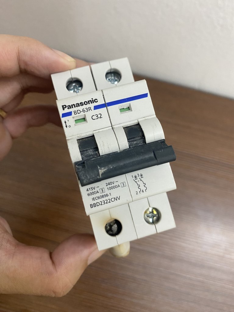

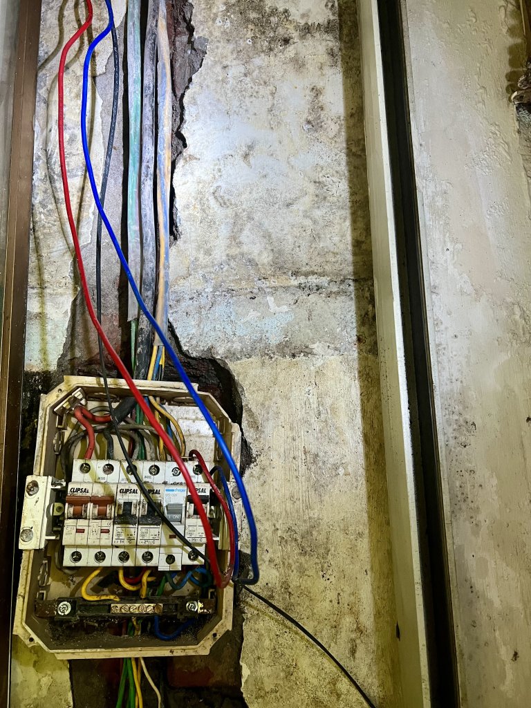

Lâu ko siết lại move cũng gây cháy dây cụ ạ.

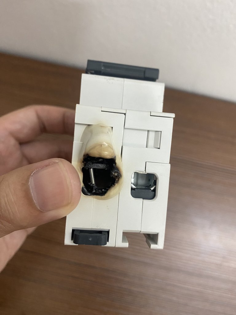

Nhà cụ chủ thớt giống hệt nhà em. Nhà em cũng bị cháy sùi dây, sùi cả aptomat. Nhà em tự xây, thợ điện nước là người quen làm cho, ở đến nay là gần 2 năm. Bỗng 1 ngày tầng 2 ngửi thấy mùi khét nhựa, đi tìm mãi mới ra nguyên nhân là do ổ này. Em phải nhờ bạn em sang check, lỗi do thợ điện ko xoáy chặt ốc vào đầu dây, lâu ngày nó sinh nhiệt ra gây chảy dây và aptomat. Cuối tuần vừa rồi rảnh, bạn em qua bấm lại cốt dây ở ổ các tầng + thay aptomat loại của schneider + đo tải của các tầng

Bẩm các cụ, tầng 2 nhà cháu hiện vẫn có điện, nhưng bật điều hoà lên thì ko có. Aptomat 32A nóng nhưng ko nhảy, cũng ko có điện, phải tắt đi bật lại để dùng quạt.
Tầng 2 có 2 phòng ngủ, mỗi phòng 1 cái điều hoà. Nhưng thường chỉ 1 phòng bật điều hoà.
Ko phải ngẫu nhiên mà giờ đây nhà cháu vô cùng ác cảm với thợ điện nước và chống thấm. Át to đùng, dây to đùng, mà cũng lắp cho cháy được, tài thật.
Lỗi này có hai nguyên nhân:
1. Do vặn siết ốc không chặt ,do không dùng đầu cốt .
2. Do dùng dây bé, dây này chịu tải toàn bộ tầng. Nhiều thợ quen ẩu, dùng dây bé. Khả năng này rất nhiều.
Khắc phục: chọn dây chịu tải toàn bộ tầng, bấm cốt và siết ốc CB tổng đủ chặt.

Nhà cháu mới bị, vãi hàng thật. Thợ điện chuẩn nhà nước sang bắt bệnh. Do siết ốc ko chặt.

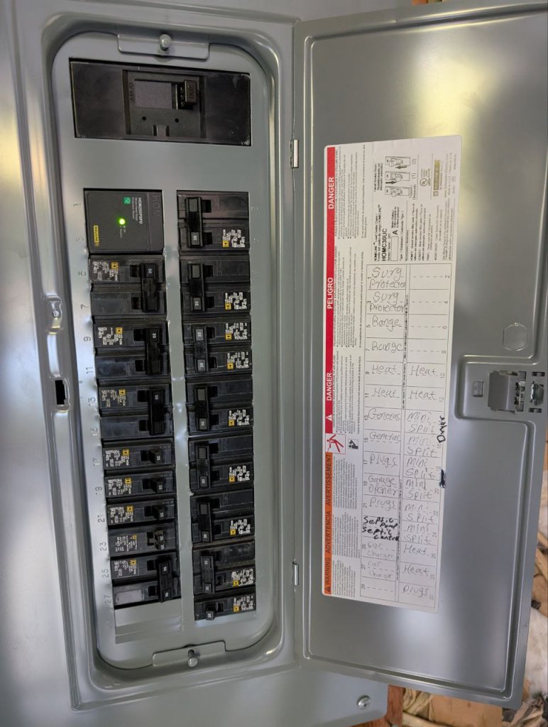

Bình thường mà cụ. Đây là bảng điện tổng một nhà dân ở Mỹ
Cấu hình này rất phổ biến ở các nhà dân dụng ở miền Nam những năm trước 75. Còn hình này ,con nhà em chụp mấy hôm trước ở nhà bạn nó.

Nhìn thế này thì có vẻ là thợ xiết ốc lỏng quá, bị ở đầu cấp thì aptomat ko nhảy là đúng rồi

Cụ nói đúng rồi tuy nhiên nếu 1 tằng mà có 2-3 cái điều hoá thì bắt buộc cũng phải chia 2-3 at cho mỗi cái điều hoà.
Như cụ chủ thớt này tôi nghĩ cụ ý có 2 con điều hoá nhưng khả năng 2 con điều hoà này chung 1 At nên bật 2 điều hoà cùng lúc xẽ quá tải dây

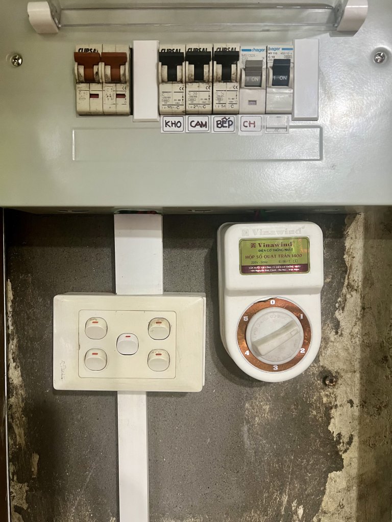

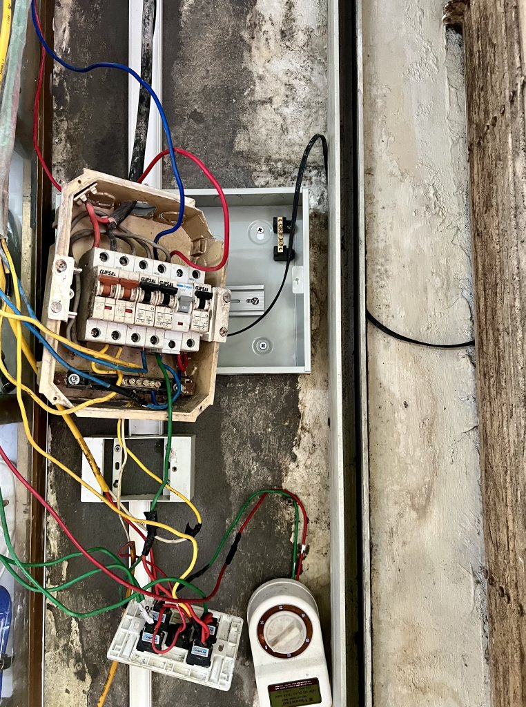

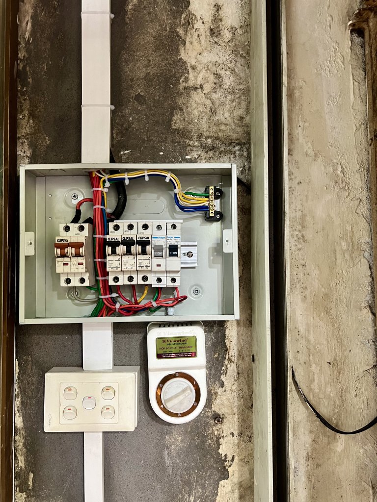

Thợ lắp điện cho cụ chủ ẩu nhỉ, cái hộp đựng Ap dây rợ loằng ngoằng thế mà cũng lấy được xèng nhỉ.
Nhà cháu amateur nhưng về độ thẩm mỹ còn hơn tay thợ kia. Năm ngoái nhà cháu cải tạo lại bảng điện của CH gấu, trước đây đi dây chìm nhưng do tường ẩm, nước mưa nó ngấm vào hộp điện gây chập, nhà cháu cải tạo thành đi nổi cho yên tâm:
