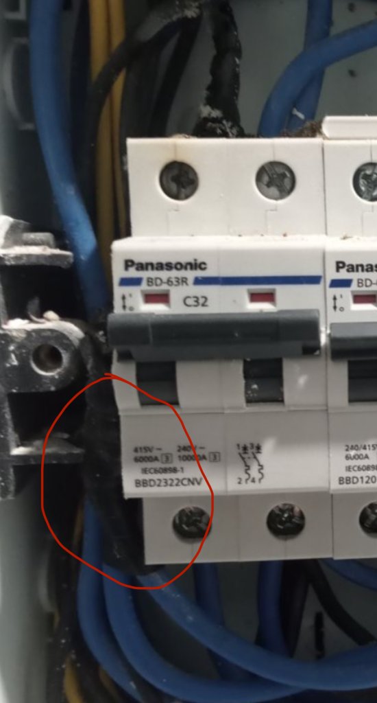

Cụ nói đúng rồi tuy nhiên nếu 1 tằng mà có 2-3 cái điều hoá thì bắt buộc cũng phải chia 2-3 at cho mỗi cái điều hoà.
Như cụ chủ thớt này tôi nghĩ cụ ý có 2 con điều hoá nhưng khả năng 2 con điều hoà này chung 1 At nên bật 2 điều hoà cùng lúc xẽ quá tải dây

98% nóng thế kia do quá tải. Nôm na nếu ổ cắm điện hay chỉ dùng cái bình nóng lạnh, cái tivi,cái quạt, máy tính... thì thoải mái ko phải nghĩ kể cả có ẩu tý hoặc tự mình nối ko cần thợ thì cũng ko sao. tôi tự nối ổ cám nhà tôi suốt. Tuy nhiên đường dây liên quan Điều hoà, Bếp từ....thì phải là đường riêng áp riêng.
Tuyệt đối vơi ổ cắm thường ko được cắm máy hàn.
Thật sự mà nói dưới 1000W thì thoải mái... ko phải lo vì ổ căm nối dài đã chịu đc 1000-1400w rồi . Nên khả năng hay tích kiệm nói 2-3 cái điều hoà vào chung 1 at.

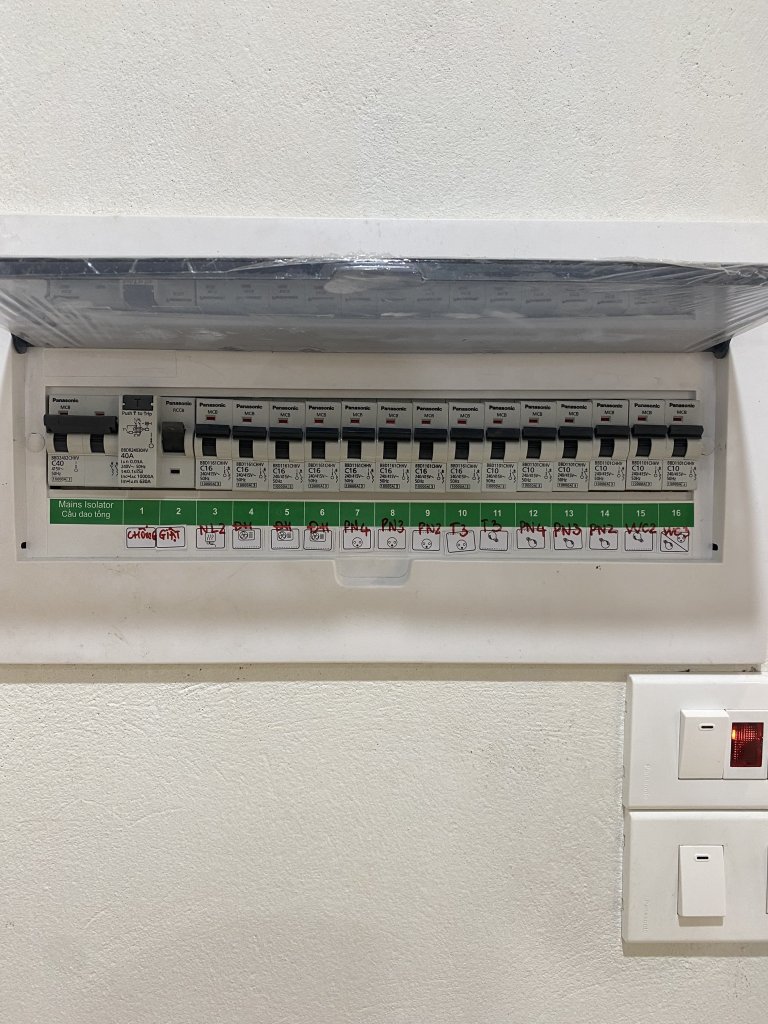

Em xem một mẫu hộ chung cư ở Phú Mỹ Hưng, có ba điều hòa cho phòng khách và hai phòng ngủ, phải dùng ba ap tô mát tương ứng cụ ạ .

Quá tải thì nó phải dập áp xuống ngắt điện, theo em hiểu là thế. Đây nó cháy luôn là do ko có cos hoặc lỏng ốc vít, kỹ thuật chưa chuẩn?
Nhà em thì mỗi phòng 1 ap, bếp từ ổ cắm và đèn riêng 1 ap.
Thì đã cho mỗi phòng (phòng nào cũng có điều hoà) 1 ap rồi còn cần gì 1 ap cho mấy cái điều hoà nữa.
thì đúng vậy, nhà mình có tổng cộng 8 cái điều hoá thì cũng là 8 át. Ý mình nói nhiều người và thợ ko để ý thường hay bị lắp chung diều hoà 1 át

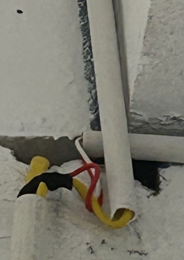

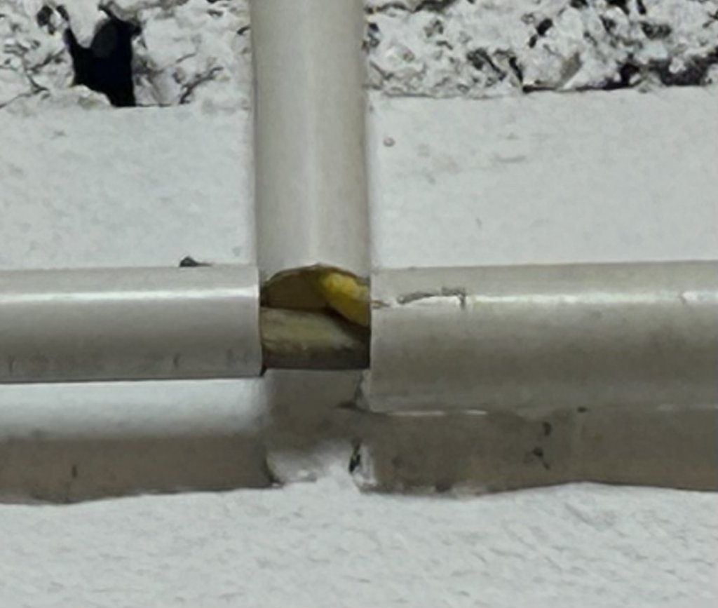

Để miêu tả thì dài,e cg k phải dân trong nghề xây dựng. Nhưng ví dụ thợ điện đi dây nổi ntn:
Mang tính thợ chuyên mà k có nổi dây lò xo uốn ống...Vậy thợ ntn thuê giá rẻ nhưng thực sự có rẻ không? Nó lại là mức độ chấp nhận của chủ nhà.
Về còm át em nói ở trên mà cụ hỏi,e miêu tả lại:
- Toàn bộ điện khu bếp chỉ có 1 át, 3 con điều hoà to 1 sàn chung 1 át...
- 3 sàn của họ như vậy chỉ có vài át thôi.
Về lý thuyết thiết bị vẫn hoạt động.
Nhưng nó k nằm trong phạm vi chấp nhận của em. Như trước e hoàn thiện chung cư cho bố mẹ là cố gắng chia lộ ra trong khả năng cho phép.
- Đường nước: chia đến các phòng là ống riêng,tránh trường hợp phòng này sd phòng kia lại lúc nóng lúc lạnh. Bất di bất dịch 1 đường nước riêng biệt từ đầu cấp ra đến logia hoặc ban công
- Đường điện cũng thế: Riêng tủ lạnh 1 mình 1 át độc lập, điện mỗi phòng 1 lộ riêng rồi về đến phòng chia ra các nhánh ntn thì chia. Điều hoà các phòng tuỳ công suất rồi thợ sẽ phân tích và đưa phương án...
