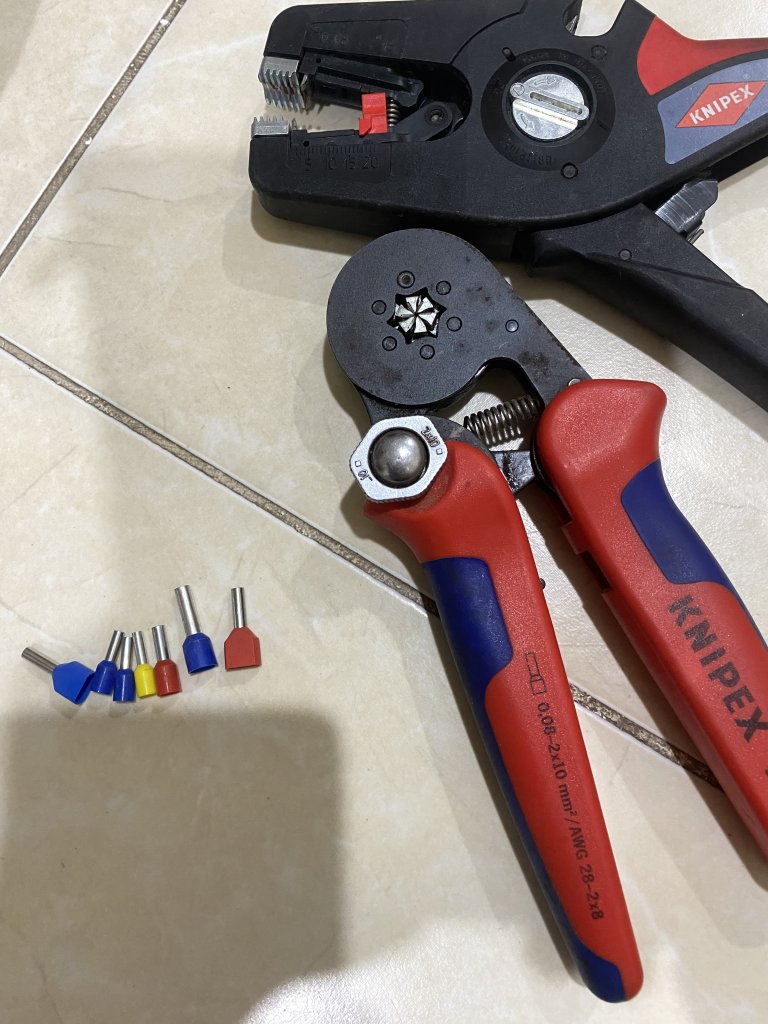

Chưa mua được kìm bấm cos, amateur nên mấy món đồ chuyên nghiệp ít khi sắm. Cũng vài lần lưỡng lự chốt món đó rồi, nhưng chưa có dịp cần nên thôi. Chắc khi nào thi công nhiều nhiều chút, nhà cháu phải sắm 1 cái. Trên tiktok nó quảng cáo cái kìm bấm cos + thêm 1200 đầu cos to nhỏ các kiểu, nhà cháu sợ chất lượng kém vì giá chỉ chưa đến 200k, trong khi 1 cái kìm bấm hàng Tàu thôi, loại dùng tàm tạm đã có giá ~ 300k rồi.
Cái đó quan trọng đó cụ. Chập cháy rò là do dây ko dùng cos là nguyên nhân chính.

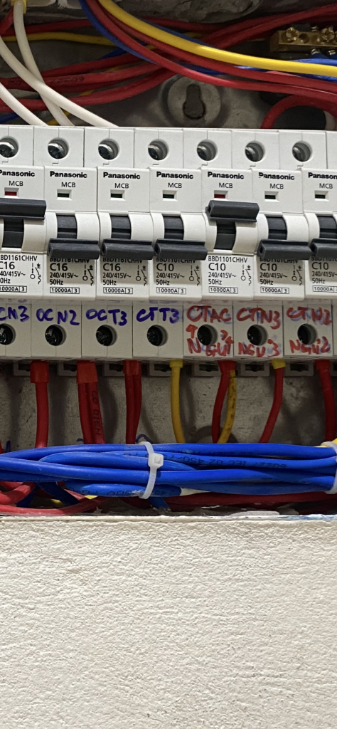

Xem dây đằng sau mới biết được cụ ạ. Có bấm cos ko.
Nhà cháu cũng chỉ biết trả xiền chứ mù tịt món này, thợ chém là có bấm cos đến tận điểm nối vào ổ cắm, công tắc. Còn có bấm k cháu cũng chịu 🤣
Ruột gan nó đây hự

Em cố zoom to nhưng chửa thấy đâu ạ
he he, cụ cố soi lại giúp E để E còn chửi thợ 😁

Cụ chắc chắn là k có cos chứ ạh?
cái ảnh đó E zoom lên đây hự
Cái này có phải là đầu cos k hự hay nó là cái gì nhỉ? Nhẽ E bị bùa (nếu thế thì cay thặc)

Cái đó đúng là cos rồi cụ. Em sai :).

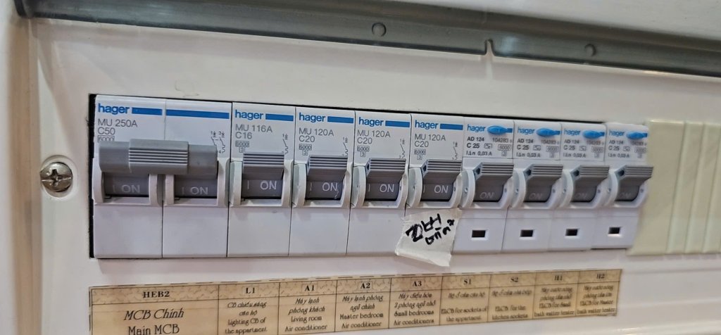

Hộp điện một căn hộ có CB dán nhãn chi tiết , nhưng không lắp at chống giật, vậy nên các cụ cần lắp bổ sung RCBO cho các tuyến ổ căm và bình nước nóng .

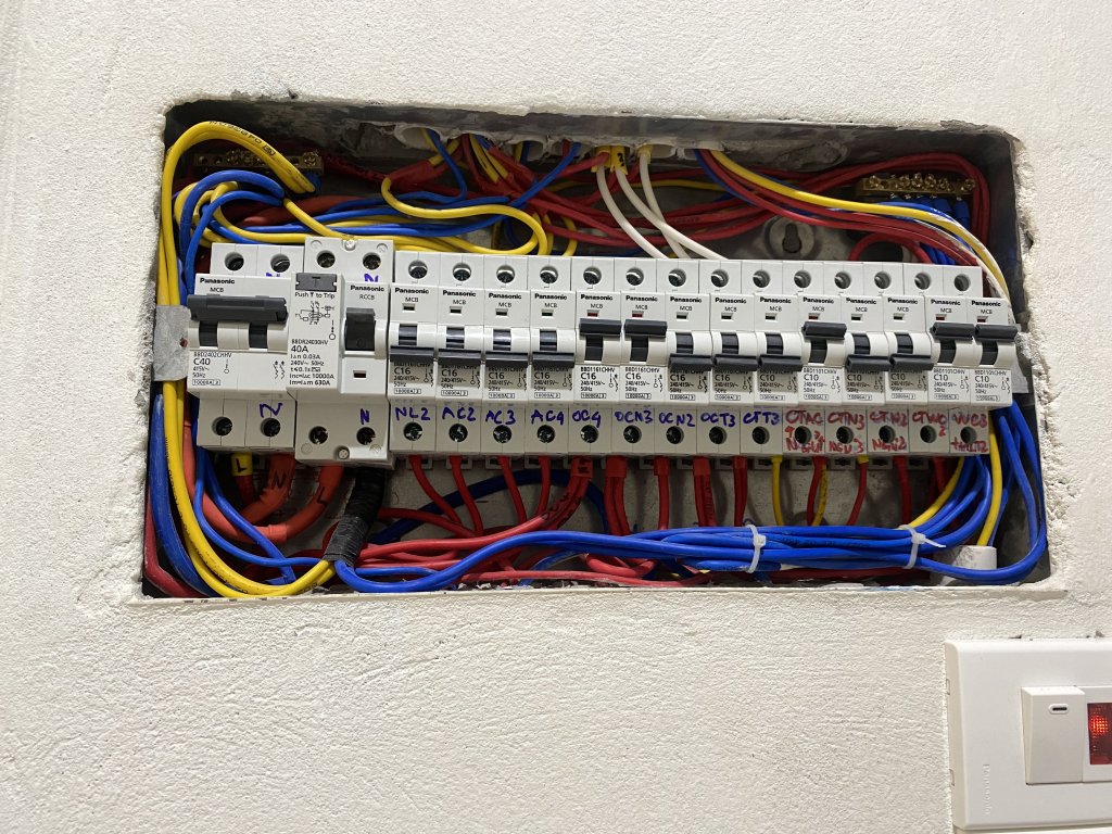

Nhà cháu amateur nhưng về độ thẩm mỹ còn hơn tay thợ kia. Năm ngoái nhà cháu cải tạo lại bảng điện của CH gấu, trước đây đi dây chìm nhưng do tường ẩm, nước mưa nó ngấm vào hộp điện gây chập, nhà cháu cải tạo thành đi nổi cho yên tâm:
Hộp điện thì làm lớn như cụ thì khi sự cố mới dễ sửa chữa,dây dợ có chỗ sắp xếp,chứ nhỏ quá sau này dính sự cố thì rất khó làm
