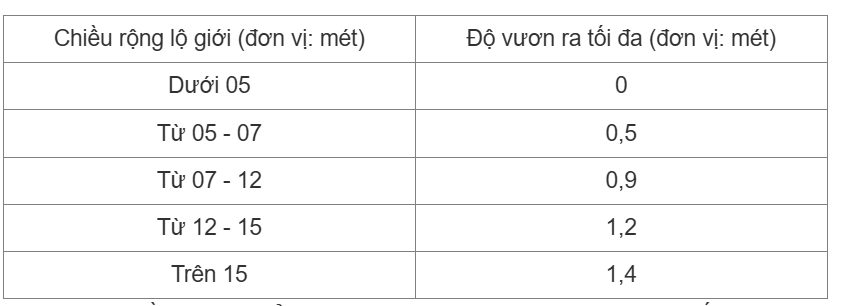

Vâng. Em định xây tối đa 4 tầng 1 tum, đúng quy hoạch nên phí chắc rẻ, em đoán đôi ba triệu thôi. Nhưng em cũng muốn đua ban công độ 80cm, ko biết có đc ko, và nếu đc thì mất bao nhiêu phí ngoài đây. Tất nhiên, đất nhà em ko thuộc diện đc đua ban công

hôm trước e cũng hỏi vụ đua ban công, giờ tuyệt đối ko đc đua trái phép, hàng xóm có ý kiến là dừng hết nên ko ai dám nhận đâu cụ. trừ khi cụ phải quan hệ mạnh với hàng xóm (các cụ trên này bảo thế)

mặt đường hay trong ngõ hả cụ

Xây vượt tầng nó đỡ ảnh hưởng hơn cụ ạ .Xây đua bancony ra ngõ , nhất là ngõ nhỏ nó làm giảm tầm nhìn , ánh sáng vào các nhà xung quanh nên dễ bị hàng xóm ý kiến
