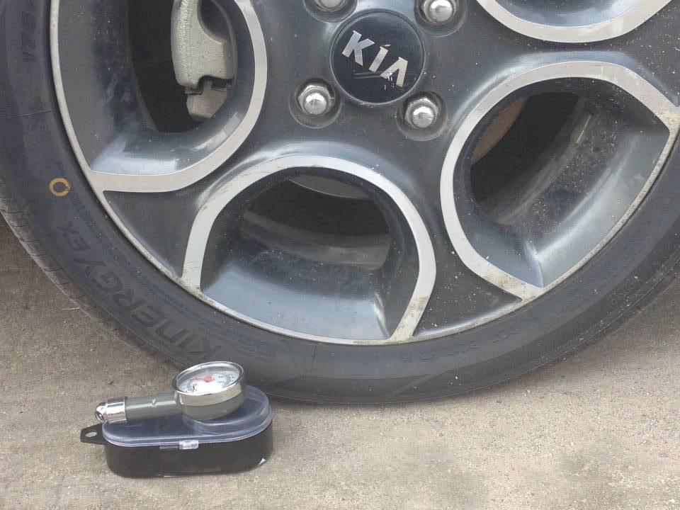

Các cụ đã dùng cho em hỏi:

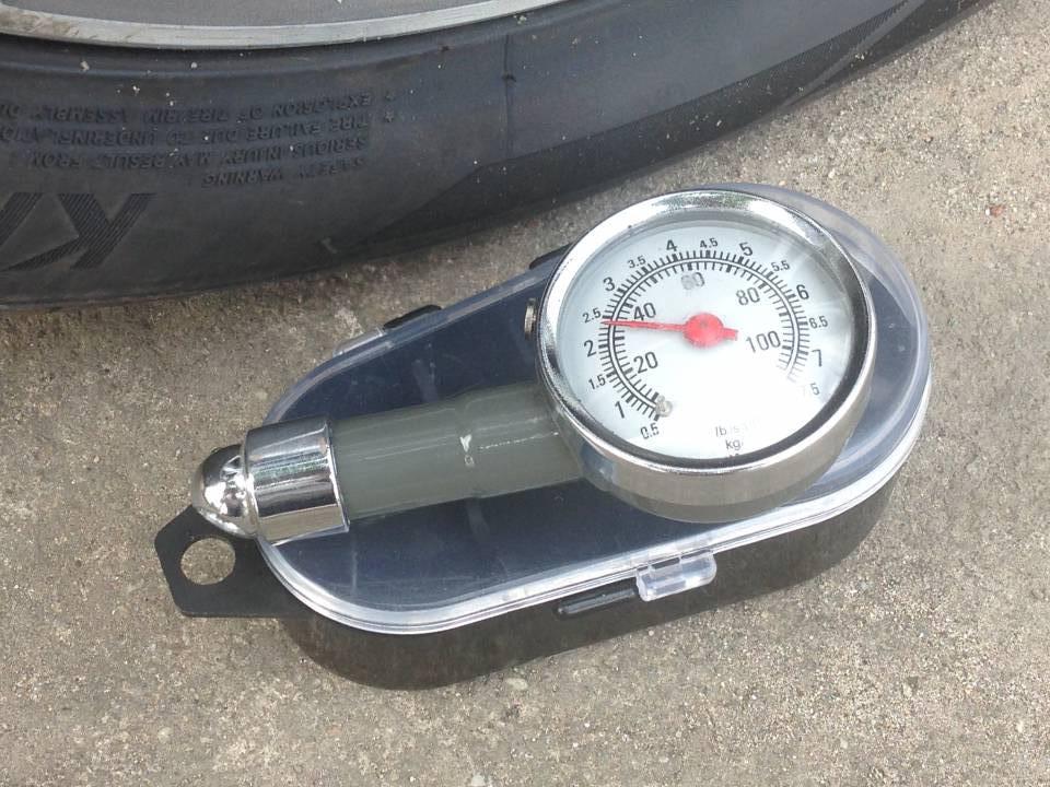

Loại đồng hồ đo áp suất em đang dùng (mua 100k) liệu có chính xác không?
Em mới thay lốp Hankork Indonesia 175/50/r15 bơm 2,3kg bánh trước mà nhìn nó cứ non non (hơi bẹp). Không biết tại kiểu lốp nó vậy hay đồng hồ mình đo sai? Các cao nhân có kinh nghiệm xin chỉ giáo! Đa tạ!

2kg3 là chuẩn rồi cụ ơi , của e cũng thế nhìn hơi bị bẹp cụ à :)

E cũng nghĩ do là bánh trước chịu tải nặng nên nó bẹp chứ bánh sau e để có 2,1 kg (lốp cũ Goydia) mà vẫn thấy căng tròn. Vấn đề là cái đồng hồ của em k biết có chuẩn hay không thôi!

Cái đồng hồ này rất chuẩn, em chạy xe 06 năm, toàn dùng để ktra. Lốp KM em thì R14, em toàn để trc 2kg3, sau thì 2kg2.

Cảm ơn cụ đã cho em niềm tin về cái đồng hồ. Có nó trước khi đi xa dí vào van 4 cái cho nó yên tâm!
Hôm thay lốp hỏi cậu thợ: Cậu bơm bao nhiêu kg đấy? - Em bơm 2 cân tư anh ạ!
Chạy về đến chỗ để xe bỏ đồng hồ ra KT trời 3,5kg cụ ạ, giật mình! Không thể tin cái đồng hồ ở Gara ấy được!

Cụ vừa chạy xe xong đo cũng ko chuẩn. Chạy nó nóng làm áp suất tăng, tất nhiên là nó cũng bơm kha khá tiêu chuẩn...Tuy nhiên cái đồng hồ này rất tốt, e mua bên China 35k về giờ vẫn chưa hỏng gì.

E toàn để bánh trc 2.3kg banh sau 2.2 kg, cụ kiểm tra áp suất nhớ để lốp nguội mới chính xác nhé

Em chạy từ gara thay lốp về chỗ để xe có khoảng 1,5km thôi, lốp chưa đủ nóng. Chắc chắn cái đồng hồ chỗ gara có vấn đề!
Cụ cũng đang dùng loại này thấy tin tưởng thì em yên tâm để dùng không phải "tét" thêm nữa!

Uh. Hôm em cũng đi vá lốp, nó bơm cho em 3,0kg. E về đo cứ tưởng đồng hồ mình hỏng. Lôi cái khác ra đo vẫn thế. Lần sau ra gara chửi cho thằng kia trận, nó bảo hôm nọ em phê rượu nhìn nhầm. Thế có chết ko cơ chứ!
