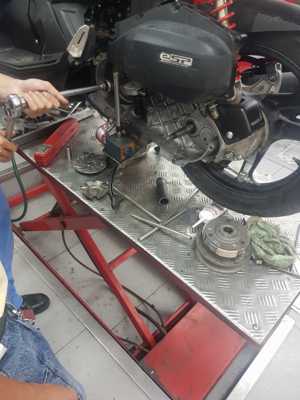

Thật ra nó chẳng hư gì nhưng mà tự dưng kéo ga lên đó cảm giác rất khó chịu, mà vận tốc đó là vận tốc mình chạy nhiều nhất mới bực chứ, thêm cái tiếng pô năm nay kêu rồ rồ vãi luôn, không biết làm thế nào luôn
Duy1231
OF-584092
9/8/18
30
136,918 Mã lực
38
Hôm nay vài head để giải quyết triệt để sẽ update các bác xem
Duy1231
OF-584092
9/8/18
30
136,918 Mã lực
38
Thay lóc máy các bác ạ

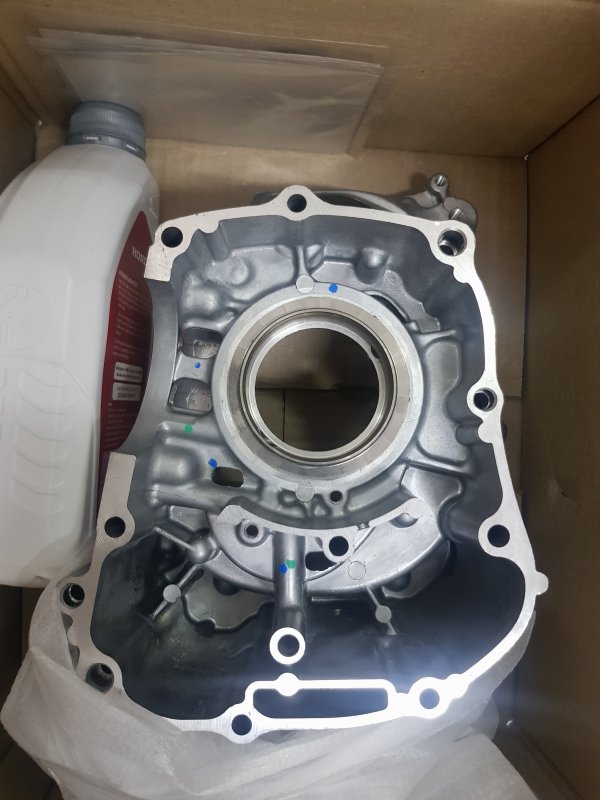

là thay cái gì cụ
Xe em cũng bị, nhưng mà sau khoảng 10.000km mới bị, kệ cm nó, giờ sau 2x.xxx km thì lại thấy đỡ hơn.
Mà công nhận, hôm nào vừa rửa xe xong, hoặc trời mát đi máy êm hẳn
Duy1231
OF-584092
9/8/18
30
136,918 Mã lực
38
Thay luôn lóc máy và hợp số bác ạ, hy vọng nó hết

Thay cái này các bác ợ

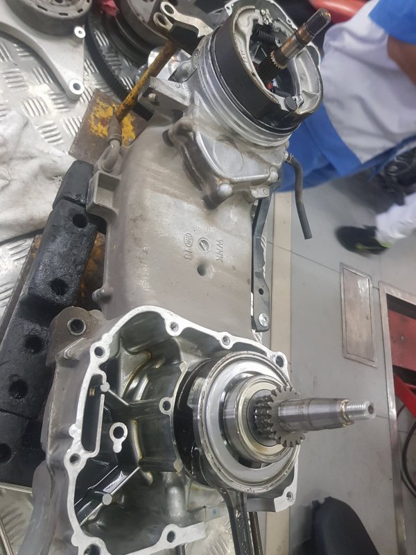

Mới chạy 5k mà bị sét là sao các bác có kinh nghiệm máy không ạ
Duy1231
OF-584092
9/8/18
30
136,918 Mã lực
38
Lỗi là do lóc máy bên phải các bác à, thay xong tiếng máy cũng khác không còn gào thét như trước, nếu xe bác nào bị thì đi thay kẽo hết bảo hành thì toy
