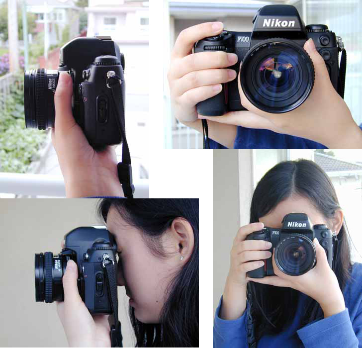

Cái này có thể có cụ đọc rồi, có cụ chưa đọc, em thấy rất bổ ích, em xin copy về đây ạ.
Kỹ thuật handholding
by Xman
VNPhoto Writer Member
Nguồn : Kỹ thuật handholding
Nội dung :
Để chụp được một bức ảnh đẹp về mặt kỹ thuật thì có 3 yếu tố quyết định: Body, Chất lượng ống kính, và Khả năng giữ máy ít rung đến không bị rung khi chụp. Máy và ống kính được ta đầu tư tìm hiểu rất nhiều và nhiều khi bỏ tiền bạc ngàn lựa chọn những cái thuộc hàng cao nhất. Còn yếu tố thứ 3 là yếu tố ảnh hưởng nhiều nhất, khó khống chế nhất và là yếu tố duy nhất chịu tác động trực tiếp của người chụp lại rất ít được nhiều người quan tâm đầu tư, cả về thiết bị lẫn kiến thức, có lẽ vì nó không trực tiếp tham gia vô qui trình sản xuất ra ảnh như body và ống kính chăng? khiến người ta dễ dàng quên đi vai trò của nó dù rất quan trọng
Kỹ thuật handholding là kĩ thuật cơ bản nhất cần phải có ngay khi lần đầu tiên cầm máy chụp hình, thế nhưng không phải ai cũng hiểu thấu đáo. Ví dụ bản thân tôi lúc mới mua máy cũng chỉ dựa trên cái hình hướng dẫn trên manual theo máy và cứ thế vô tư chụp một thời gian dài và cũng không nhận xét được nhiều về kết quả vì không có sự so sánh, cứ thấy tấm nào cũng OK. Đến khi tình cờ tìm được một vài hướng dẫn về kĩ thuật handholding trên internet, liền tiến hành một loạt test và rút ra được kết quả khác nhau khá quan trọng. Tôi dùng ống kính 30 1.4 (máy canon 30D) chụp ở tốc độ 1/40s chụp 10 tấm cùng 1 subject bằng 2 kĩ thuật mới và cũ: với kĩ thuật cũ thì trong 10 hình chụp chỉ có 2 tấm là tạm được, trong khi kĩ thuật mới cho tới 5, 6 tấm tốt và các tấm tốt nhất sắc nét hơn hẳn 2 tấm trên (thí nghiệm ngay khi chưa có sự luyện tập). Kết luận rút ra là kĩ thuật handholding đúng là rất quan trọng cho kết quả hình chụp, vì vậy bữa nay xin viết lại chia sẻ với các bác.
-Mặc dù chụp tay, nhưng hãy tìm kiếm các điểm tựa có sẵn: tường, hàng rào, ghế...nếu có thể chụp ở tư thế ngồi vững hơn tư thế đứng, khi đứng nếu có thể dựa vô tường, cây... sẽ giúp ổn định hơn. Nếu không có các điểm tựa thì đành chấp nhận :) , bây giờ thì kĩ thuật handholding sẽ giúp đỡ chúng ta ít nhiều:
-Tay trái ngửa lên tạo thành một cái "nôi" đỡ máy, ống kính chỗ tiếp xúc body đặt giữa ngón cái và ngón trỏ. Do tay người chụp kích thước khác nhau, thói quen khác nhau và chiều dài ống kính khác nhau nên các bác thử nghiệm và tìm cho mình một cách cầm thoải mái nhất, quan trọng là trọng tâm của máy đặt trên lòng bàn tay, theo kinh nhiệm bản thân thì ở tư thế mà các cơ trên lòng bàn tay trái đều thả lỏng ra cho kết quả tốt nhất. Tay phải nắm lấy "grip" của body như bình thường.
-Hai khuỷu tay kẹp 2 bên sườn tạo thành 2 điềm tựa, không cần ép thật mạnh đến nỗi nín thở, chỉ cần tựa chắn chắn nhưng thoải mái.
-Ghì chặt phần cao su quanh ống ngắm vô gờ mắt trên trán tạo thành một điểm tựa thứ 3, ghì chặt nhưng luôn luôn ở tư thế thoải mái nhất.
Đếy đây thì máy gắn liền với nửa thân trên người chụp thành một khối nhờ có 3 điềm tựa, vấn đề còn lại là phải đứng thật vững, độ rung bây giờ chỉ còn do người bị đổ tới lui do cơ chân và rung do nhịp thở
-Khi đứng thì chân rộng bằng vai, một chân hơi lùi về phía sau một chút (thường chân phải), trọng lượng thả đều 2 chân, thường tư thế này ít bị ngã tới ngã lui nhất so với đứng ngang hai chân vuông góc với hướng ống kính (kinh nghiệm bản thân).
-Khi chụp, để khống chế độ rung do nhịp thở thì ta dùng kĩ thuật của sniper (tôi chưa từng làm sniper bao giờ nên cũng không biết có thật như vậy không), nhưng có 2 ý kiến khác nhau: Một là ta hít sâu vô rồi thở ra từ từ, ta bấm máy ở thời điểm ĐANG thở ra (đã thở ra được một nửa vì ở vị trí này cơ lồng ngực ít bị căng nhất và thoải mái ít bị rung). Ý kiến thứ 2 là khi đã thở ra một nửa rồi, ta tạm ngưng thở một chút rồi bấm máy.
-Bây giờ đến kĩ thuật bấm máy, cũng có 2 ý kiến khác nhau nhưng cả 2 đều chống lại việc mà phần đông chúng ta hay làm là dùng đầu ngón tay "chọt" vô nút bấm. Ý kiến 1 là dùng kĩ thuật "VÊ" ngón tay (rolling), thú thật với các bác là tôi mất cả tiếng đồng hồ để lăn ngón tay tới lăn lui, lăn qua lăn lại mà không tìm ra thế nào là rolling cả, vì vậy có bác nào biết xin tả lại chi tiết cho tôi và các bác khác biết với, còn kĩ thuật thứ 2 là "ÉP" ngón tay (squeezing), cái này thì đơn giản hơn. Ta đặt ngón tay lên nút bấm sao cho phần móng song song với mặt phẳng của nút bấm, ngón tay ép đều lên mặt vát của body chổ dành cho ngón tay, bụng ngón tay chỗ vân tay ép lên mặt nút. Khi bấm ta "ép" đều xuống nút (ta đã ép nhẹ để khóa focus và exposion từ trước, canh nhip thở và ép sâu xuống để chụp)
Bây giờ thì chụp portrait, nếu ta quay "grip" và nút bấm lên phía trên như phần đông vẫn làm thì khuỷu tay phải không còn ép vô sườn được nữa làm ta mất đi một điểm tựa, và cánh tay phải dạng ra có khuynh hướng ghì xuống làm xoay máy. Một phương pháp khuyên dùng là ta hãy quay phần "grip" và nút bấm xuống đất để tay phải vẫn tựa được vô sườn, cách nắm máy bây giờ hơi đổi chút nhưng ta có thể tìm chọn một vị trí nắm thoải mái.
