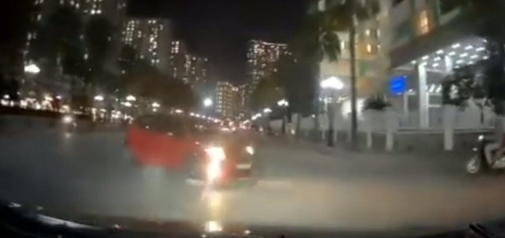

em ngoài lề một tí, hồi em đi Lào công tác em thấy có đoàn hàng chục xe rẽ trái xếp hàng dài chờ không còn có xe nào ngược chiều đi thẳng rồi mới vào giao lộ. Với lưu lượng giao thông như ở các thành phố lớn Việt Nam mình mà đi như vậy thì ko biết có về được nhà không, hoặc cách tốt nhất để về nhà không phải là tìm đường ngắn nhất mà là đường nào rẽ phải/đi thẳng nhiều nhất =))
Cụ có xem rất nhiều lần người ta post lên các clip cả đoàn xe dừng nhường đường cho vịt qua đường chứ? Khi mà người ta đã giao thông văn minh thì thấy 1 đoàn xe cần rẽ thì người ta sẽ tự nguyện dừng lại nhường đường thôi.

Ý kiến của em ủng hộ cụ xe cam cho cụ xe đỏ 1 bài học. Nếu còn tư duy đi xe như cụ xe đỏ thì giao thông ở ta còn khó khăn nhiều lắm. Tuy nhiên với văn hóa giao thông ở ta như hiện tại thì em nghĩ vẫn còn nhiều người bênh cụ xe đỏ ạ. Em trước đây đi đứng cũng có lúc lanh chanh như vầy, h thì cứ xác định đợi chờ là hạnh phúc ạ. Các cụ cứ gạch đá thoải mái em nhận hết ạ.

Vị trí xe vào giao lộ thì đương nhiên tính từ bánh xe chứ cụ.
Giao cắt bắt đầu tính từ vạch dừng tại các giao cắt. Xem clip thì em thấy xe đỏ vào giao cắt trc. Tức nhiên là khi TNGT xảy ra thì CSGT sẽ xác định cụ thể phần này.
Lỗi ko làm chủ t.độ là cách gọi chung cho việc vi phạm các quy định về t.độ để xảy ra TNGT. Nếu cụ chưa bít các quy định về t.độ dư lào thì em sẽ trích dẫn cụ thể ợ ;))

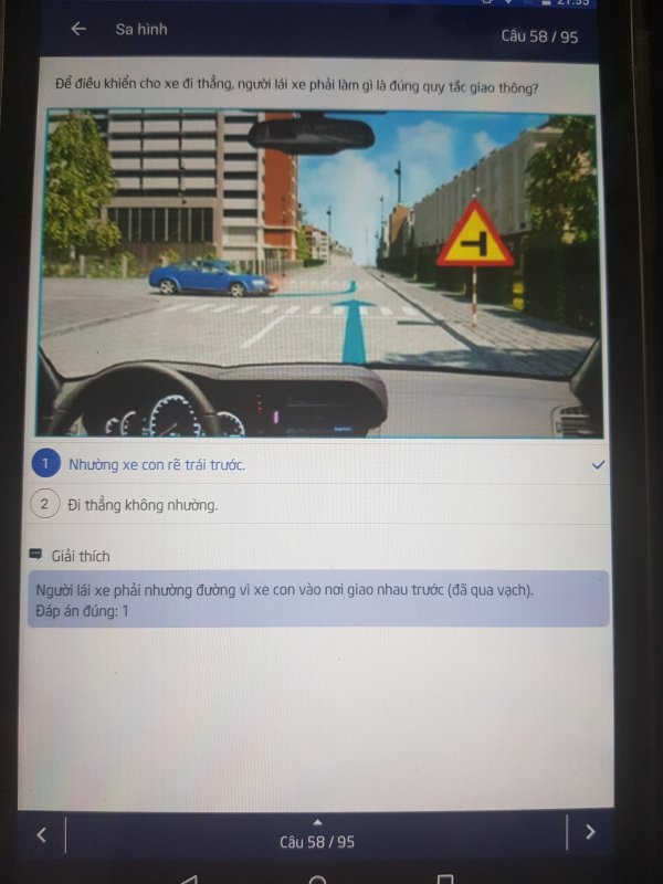

Dư ảnh dưới thì xe đỏ đc coi là chướng ngại vật, xe cam phải giảm t.độ đến mức an toàn - là mức ko gây va chạm với xe đỏ ;))
y như trường hợp này cụ nhỉ, (xe trước đang lùi)
cho nên xe sau phải giảm đến mức an toàn tức là không được đâm vào mít.

Em thấy ông có cam đi sai cả tình lẫn lý. Em vào giao lộ trước là em được đi trước, em ko biết nước ngoài thế nào, nhưng ở Việt nam em được dạy như thế này.
Thế xe đỏ nó có rẽ vuông góc như hình trong luật cụ đưa lên không hay là nó rẽ theo cạnh huyền?

Xe đỏ đi đúng ạ!
Vì giống y hệt trường hợp của em đi sáng sớm nay ở ngã ba Ngụy Như Kon Tum - Vũ Trọng Phụng.
Em đi con Dream lùn chở vợ đi làm, con đi học xuôi theo NHKT về Hoàng Đạo Thúy; em đã đến gần ngang dải phân cách VTP bỗng một anh Lếch-xợt hướng từ trường Nhân Chính lên đá đèn rẽ trái vào VTP kiên quyết đè bằng được đầu xe em. Tội nghiệp em phanh không kịp, anh ý cảnh cáo em nhẹ nhàng vào bánh trước, vợ em vội vàng giật áo "thôi anh, U50 rồi đấy", thế là em phải ngậm ngùi dành phần đúng cho anh ấy.
Tộ xư, mai cho con ngan già tự đi, để nếu may mà gặp lại anh ấy em sẽ níu lại khoanh tay xin lỗi anh ý đàng hoàng.

Chịu các cụ đấy. Bác The_GodFather đã dẫn Điều 15 luật đường bộ ra rõ như ban ngày thế mà các cụ vẫn cãi là xe Đỏ đi đúng. Xe Đỏ đi sai luật nhé các cụ, cụ nào thích cá gì tôi xin cá.

Về nguyên tắc khi đến giao cắt thì xe rẽ trái phải nhường xe đi thẳng. Nhưng xe đỏ đến giao cắt trc & rẽ trái trc, còn coi rẽ như vậy có an toàn theo quy định của luật hay ko thì khi xảy ra TNGT, CSGT sẽ đo hiện trường mới có cơ sở xác định đc là xe đỏ có sai hay ko. Nhưng xe cam đâm vào xe đỏ thì mắc lỗi ko làm chủ t.độ & là nguyên nhân chính dẫn đến TNGT thì sai là cái chắc.
Không cần phải đo đạc hiện trường nhé cụ. Nguyên tắc là nguyên tắc. Em từng dính trường hợp rẽ như xe đỏ và bị xe máy chạy với tốc độ bàn thờ như hướng xe cam đâm ngang vào xe em. Kết quả em phải đền xe máy và nộp phạt với lỗi như điều 15 luật đường bộ "ko nhường đường cho các xe đi ngược chiều khi chuyển hướng"

Em cũng xin trả lời bác. Việc xác định bánh xe nào vào trước hoàn toàn do ý thức của lái xe. Một lái xe tuân thủ luật sẽ tự nhường cho xe ở vị trí mà mình phải nhường người ta. Còn sự “đương nhiên” kia em lấy theo vài qui định như: Xe đỗ cách lề x cm tính từ bánh xe, hoặc xe đè vạch nghĩa là bánh xe đè lên vạch :)

Cụ đi theo quy tắc của mấy ông dạy lái xe là sai cụ ạ. Phải đi theo luật giao thông đường bộ cụ nhé. Điều 15 và điều 24 có nói rõ về vấn đề nhường đường và thứ tự ưu tiên cụ ạ. Cụ ngâm kíu thêm
Nhiều cụ bênh vì thấy mình trong đó. :D. Đường đông, tốc độ thấp (5-10km/h) thì dí kiểu này xe cam sẽ phải nhường.
Thử tốc độ >60 xem các cụ bênh có dám ngồi rẽ như con đỏ ko?
Ca này thì phải có 1 xe ở đường bên phải đi ra sút vào m.õm nữa thì con đỏ mới chừa tội cướp đường, rẽ láo.
Nơi giao nhau này không kẻ vạch dừng xe, cụ nhìn vào đâu thế? :))
Xe gắn cam không vượt quá tốc độ tối đa cụ nhé, giảm tốc độ là quy định khi đến gần nơi giao nhau, nhưng sau khi đã đi vào và gần qua hết nơi giao nhau thì không cấm xe nhanh chóng rời phạm vi nơi giao nhau (tức là tăng tốc)
Em vẫn mời cụ trích dẫn để chứng minh xe gắn cam vi phạm tốc độ đấy ;))
Hồi em học lái xe cũng bị dạy xe nào vào nơi giao nhau trước thì được đi trước, bây giờ hiểu luật hóa ra trường dạy sai
Nhường đường nơi giao nhau là quy định cho tất cả các xe đang cùng tham gia giao thông trong phạm vi nơi giao nhau, rẽ trái thì nhường cho xe ngược chiều, đi thẳng thì nhường cho xe tới từ bên phải, có vòng xuyến và biển báo vòng xuyến thì nhường cho xe tới từ bên trái. Hoàn toàn không phụ thuộc và không phải đáp ứng điều kiện xe nào vào nơi giao nhau trước hoặc sau
Đố ai tìm được quy định nhường đường theo cách xác định xe nào đi qua vạch dừng xe trước, ngoài mấy kiến thức đểu suy diễn từ mấy trường dạy lái xe :))
Bopbi_hsgs
OF-388238
21/10/15
7,210
413,141 Mã lực
Có còm trên của em (có cả ảnh), khi xe đỏ quay ngang trc mặt xe cam như vậy thì đc coi là chướng ngại vật, lúc đấy xe cam phải giảm t.độ đến mức ko đâm vào xe đỏ.
