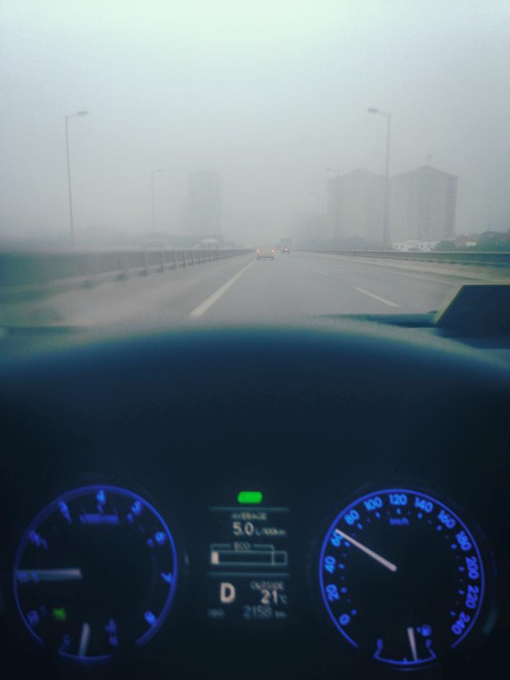

Xe em cũng altis, nhưng thú thật các cụ 10l/100km mới là thông số chuẩn!
merc-pro
OF-164624
31/10/12
186
348,933 Mã lực
Từ Hà Nội đến Móng Cái
Em chưa bao giờ đi mà 10L/100Km, nếu đi đường trường chỉ 5-5,5L, đi trong hà nội tầm 7-7,5L. Xe em đi thông số nhảy liên tục. Lúc trong Hà Nội là hơn 7L thì về đến quê báo dưới 5,5L/100km. Xe em reset 1 lần lúc gần 1000km, nhưng từ lúc lấy xe đến lúc reset chưa bao giờ báo lên quá 7,5L/100km. Các cụ thấy sao

Em chạy Altis 1.8 AT, chưa được 7.000 km và thấy bình quân là 10l/100km (em chạy trong phố, mỗi ngày chạy khoảng 20km). Các cụ tin vào mấy thông số đó làm gì, chạy thật trên đường là biết thôi mà. Trước em chạy Santafe khi dưới 10.000km thì bình quân cũng phải 15l/km, về sau thì có đỡ hơn cỡ khoảng 13l/km nên em nghĩ khi xe đã chạy khoảng trên 10.000km thì đỡ tốn xăng hơn khi còn mới.

Em chạy 2.0v SX 2011 của công ty, chạy loanh quanh cũng như đường trường xuốt ngày chỉ báo loanh quanh 8,2 - 8,4 l/100 km. Em không tin lắm; còn đi vios G 2013 đi làm, báo 12km/l ( 8,33 l/100 km), chạy đường trường 1 chuyến khoảng 300 km, Việt Trì _ Hưng Yên đi 1 mình báo 17,5 km/l ( 5,7l/ 100km) nên em tin chỉ số của xe vios hơn.
Kỹ năng lái của cụ và xe cụ quá tuyệt cụ ạ. Trong phố em chưa bao giờ đạt mức 10.5l/100km.
Kĩ năng em phình phường thôi, chắc là cái xe em nó báo như vậy hoặc cổ chân em nó dẻo :D, em đổ 400k xăng A95 ~ 22L xăng chạy quãng đường 350km cao tốc (Hòn Gai - Hà Nội - Hòn Gai) và 60km đường Hà nội hàng tuần. Em được cái ở ven trục vành đai 3, khuất duy tiến, phạm hùng nên đi lại nó khác các cụ ở trung tâm.
