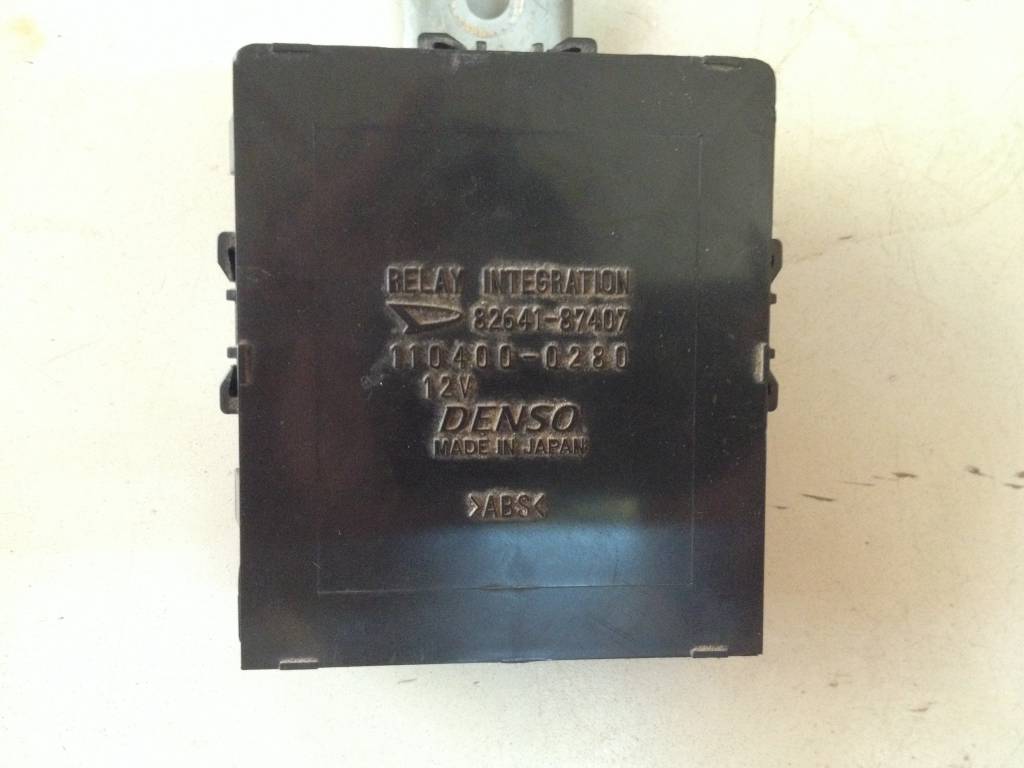

Relay integration của terios là hộp gì hả các bác
Chào các cụ!
Các cụ xho em hỏi đây là hộp gì và chức năng của nó là gì ạ!
