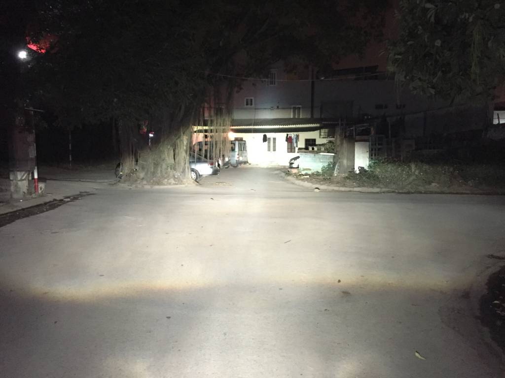

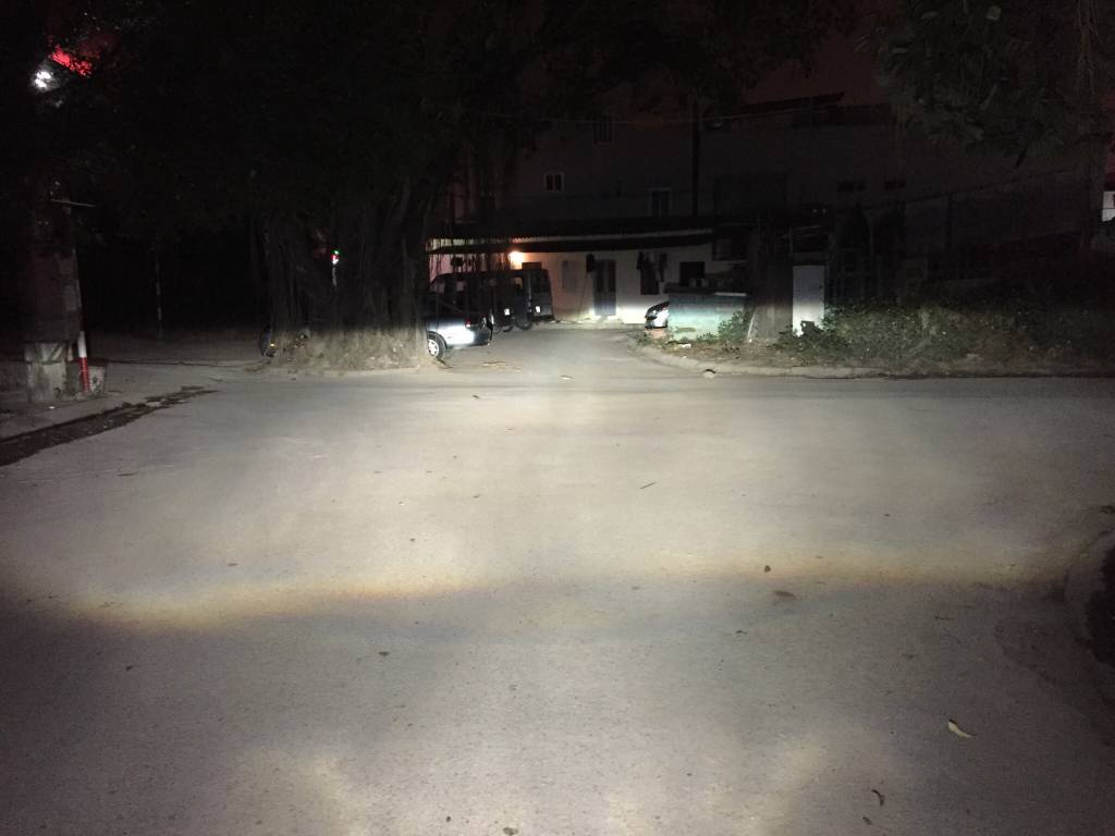

BI XENON INFINITI JX35
Stock lens
STOCK LENS -DƯỚI vs CLEAR LENS- TRÊN
BI XENON ACURA TL
STOCK LENS -TRÊN VS CLEAR LENS -DƯỚI
BI XENON HELLA E55
pha
HELLA 3 :
cos : STOCK LENS
pha
MORIMOTO D2S (tay lái nghịch )
LAND ROVER 3
STOCK LENS
CLEAR LENS

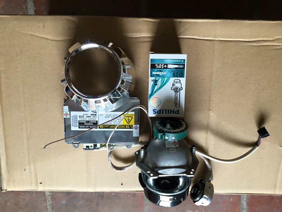

hella 5 là bản sau của hella3 đc china thiết kế lại để cải thiện đường cắt , body y như hella 3
Có thay đựoc lens ko bác ơi giá cả hella 3 thế nào so sánh với hella 5 về độ sáng thic thế nào bác em demo hella 5 nhờ bác phán giúp
mig21amtech
OF-300115
29/11/13
93
308,940 Mã lực
được bác , nhưng phải tìm lens có tiêu cự tương tự như thế sai số +-1.5mm thì có thể mod đc lớn quá mod ko đc , ánh sáng bể hết
nếu dòng của bác là intemo thì lens bán trong rồi ánh sáng rất tốt , màn chắn ánh sáng nó quá dày thay vào ko cải thiện đường cắt nhìu
Nếu là bản hela 5 Hola thì màn chắn ánh sáng mỏng đường cắt mới bén
đây là hella 5 hola
em nghĩ nếu bác cần ánh sáng và đá pha thì hella 3 là ngon nhất
E55 hay hella 4 thì hội tụ cả ánh sáng tốt đường cắt bén , xanh , pha hình thang rõ ràng, ánh sáng chân GC rất gần ko cần đèn gầm vẫn đc (nhưng KT to hơn hella 3)
nếu chóa đèn bác to thì làm thêm 1 cặp cos nữa cho đường cắt và ánh sáng tốt
lúc đó cặp cos bác làm as chính , hella bác để đá pha hay đi chính cũng đc , vậy là vip rồi
tùy bác quyết
