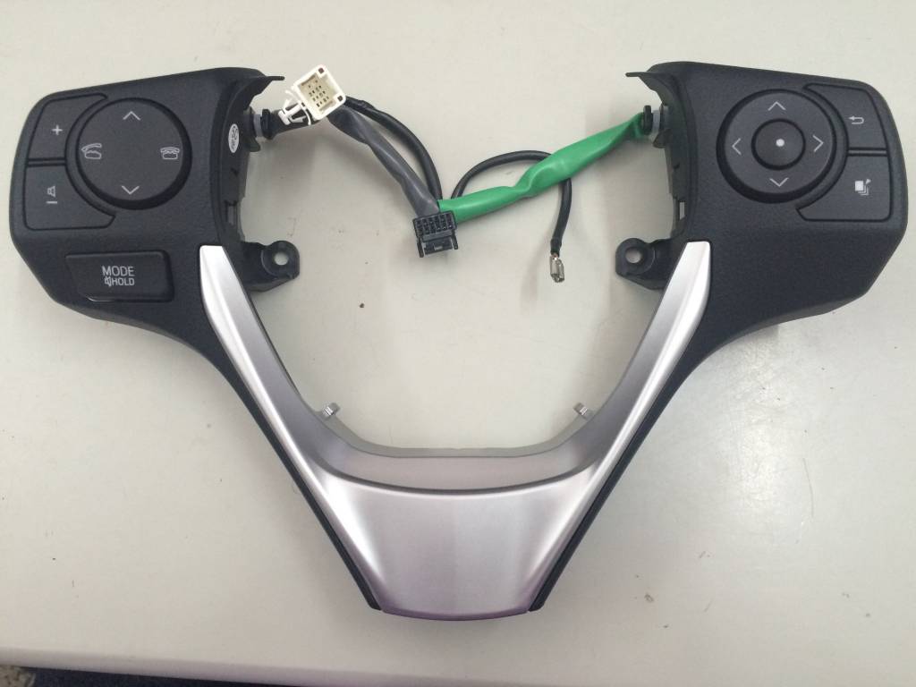

Thế thì cụ phải xử lý cái lỗi đấy đi, không có đến lúc nhận khiển vô lăng này về sẽ bị liệt 1 nút đấy. :))
Mạch bên trong của con này đến 5 dây ra liền, dồn kênh con khiển này mất thời gian phết đấy nên dự là cuối tuần sau mới xong. :))

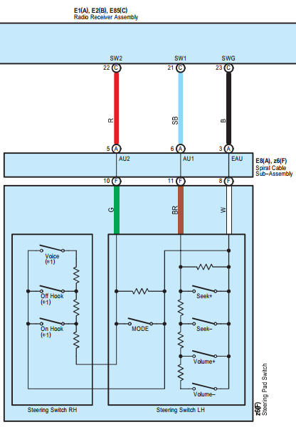

Em gửi cái mạch nút bấm bên trái của Altis2014 em vẽ lại, nó có 5 dây ra nhưng có 2 dây phục vụ cho LED rồi, chỉ còn 3 dây để khiển thôi ạ.
Theo đó thì 2 nút MODE và SEEK+ giống nhau nhưng được xuất ra 2 dây khác nhau, nếu 8650 không nhận 2 dây thì lại phải sửa lại như KOVAN

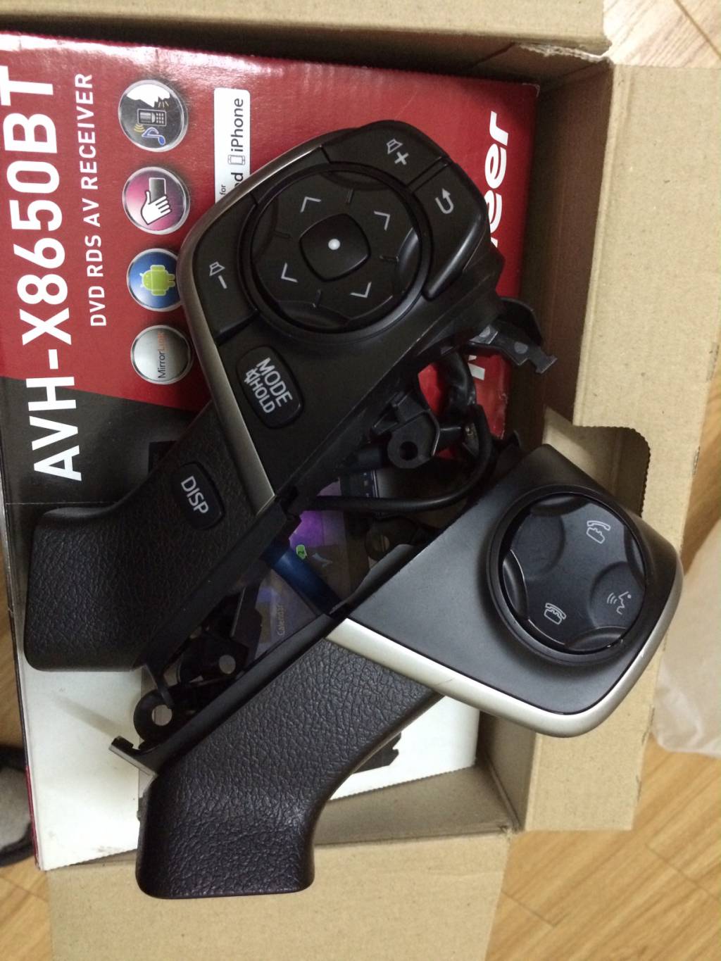

Vâng, chơi cả cụm điều khiển đấy nó mới hoành tráng cụ ạ. Mà nó là khiển vô lăng của Altis facelift 2016 đấy cụ ạ. :))
8650BT chắc chắn nhận 2 dây cụ ạ. Nên khiển Altis 1.8G 2014 cứ đấu đúng dây là nhận hết, không cần phải chỉnh sửa gì.

Cụ đi Camry đời nào? Nút mode nó đi theo 1 dây riêng là AU2, còn 4 nút kia đi theo dây AU1. Trên DVD nút mode để chuyển chế độ khi nối với module GPS. Còn không nối module thì nút mode là để tắt màn hình. Cụ muốn test nút Mode trên vô lăng thì vào phần cài đặt gán cho nó chức năng khác, nếu ấn được thì tốt, còn không được thì là do thợ thi công ẩu đã không nối thông mạnh cái dây AU2.

Đấu volum của Toy thì phải đủ cả ba dây Cụ ạ, 1 GND ( mát ) aux 1, aux 2 > dây volum của DVD cũng như thế ạ. Vẽ sơ đồ em bị yếu nên em ko vẽ chi tiết cho Cụ được. Có gì Cụ qua Face book em tường thuật bằng hình ảnh thực tế Cụ quan sát dễ hơn ạ

Cụ ở tỉnh lẻ cụ thể là tỉnh nào? Nếu cụ đã lắp 8650BT cho Camry 2014 thì cụ lấy khiển vô lăng này dùng cho nó đủ nút này. Em còn dư 1 bộ chưa dùng đến.
Lắp xong thì hoạt động như clip dưới đây từ giây 45 trở đi nhé. (Trước đây xe của em cũng chỉ có 5 nút giống xe của cụ bây giờ, vì xe em là 2.5G)

em cũng ở hà tĩnh, đang nhờ cụ [@Athena;28442] lắp cho khiển altis 2016 14 nút cho altis 2014 của e, giờ nút mode cũng chưa dùng được, chờ lúc nào rảnh đưa ra hàng nội thất xem ở đây có sửa được không

Vẫn chưa được bác ạ , xa thủ đô nó thiệt thòi thế đấy. Nút mode ko sử dụng được con nút track va volume trên vô lăng ấn mạnh nó mới nhận. Có cụ nào cao thủ điện đom ở hn mách e dc ko ạ
